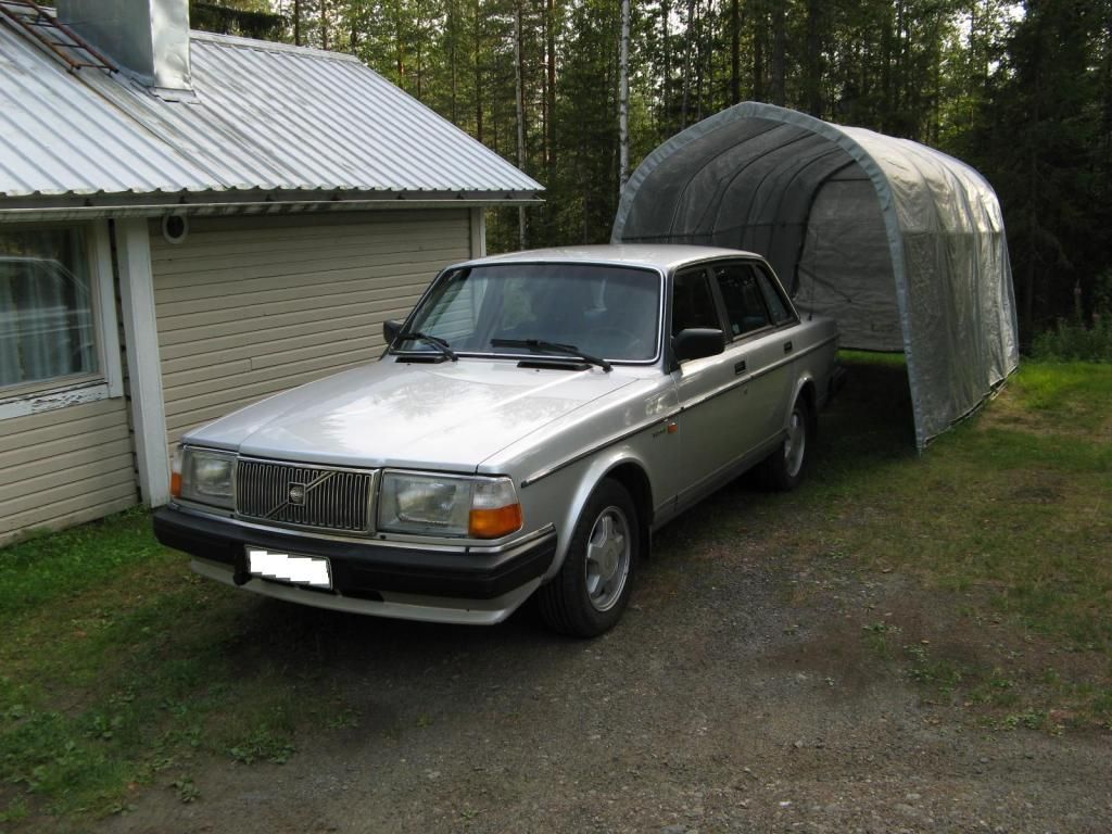

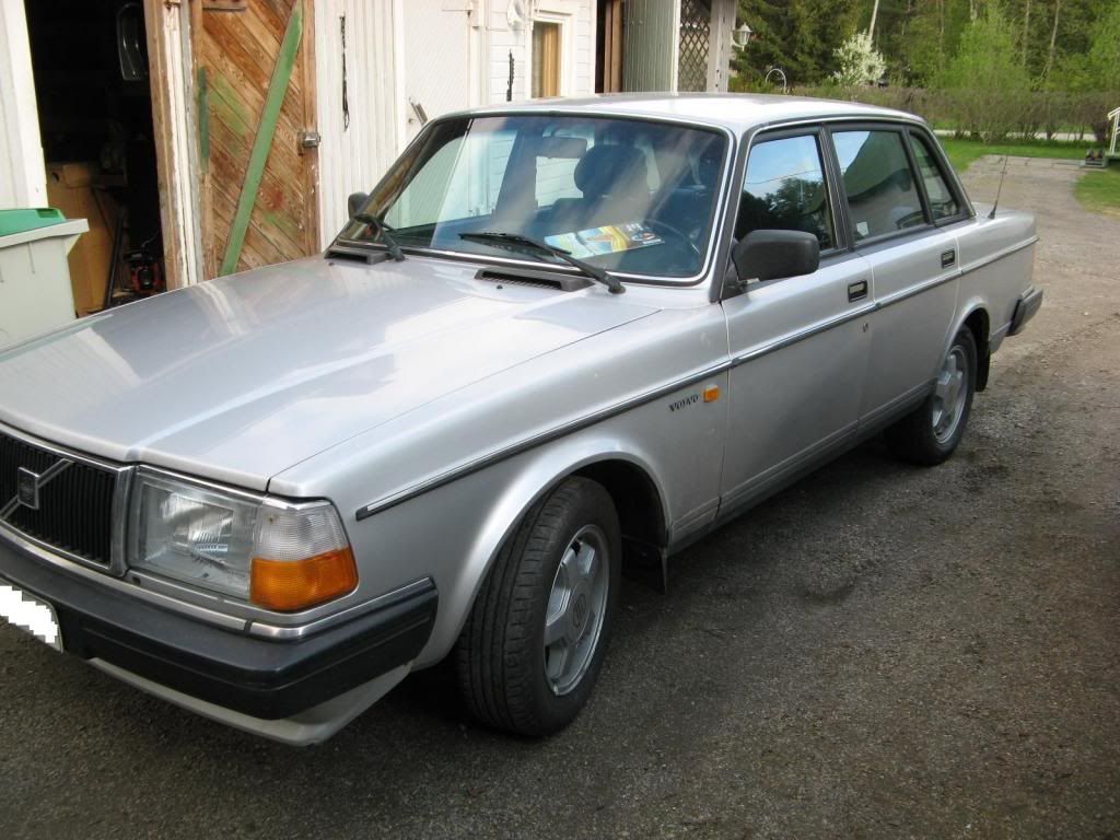

Kuvatusta. Ei oikein näy perän todellinen korkeus ku on pienen nyppylän päällä takapää

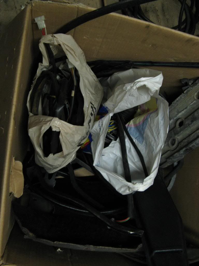

Muuvan tunti meni kun purin varaosa autosta keskuslukon. Oli sitten sisäjohtosarjan kanssa samassa sukassa. Sai sukat ratkoa ja oikiat johdot nappailla pois sieltä. Positiivinen lopputulos saatiin  :) samalla lähti toiseen peliin sähköikkunoiden ja peilien johtosarja

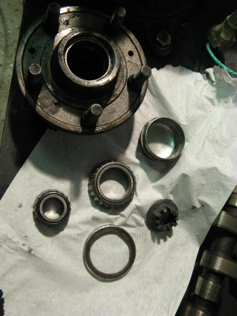

Etupyöränlaakerit kahisivat, aukaistahan ne sai, molemmin puolin.
Tinnerillä ja rasvanpoistolla pesin laakerit ja koolit. Kasaukseen pääsin huomasin onnekseni ettei koko talossa ole laakerirasvaa.... Ei muuta kuin kaupungille asijoikseen rasvan hakuun ja saihan tuossa monta muutakin asiaa hoidettua pois alta

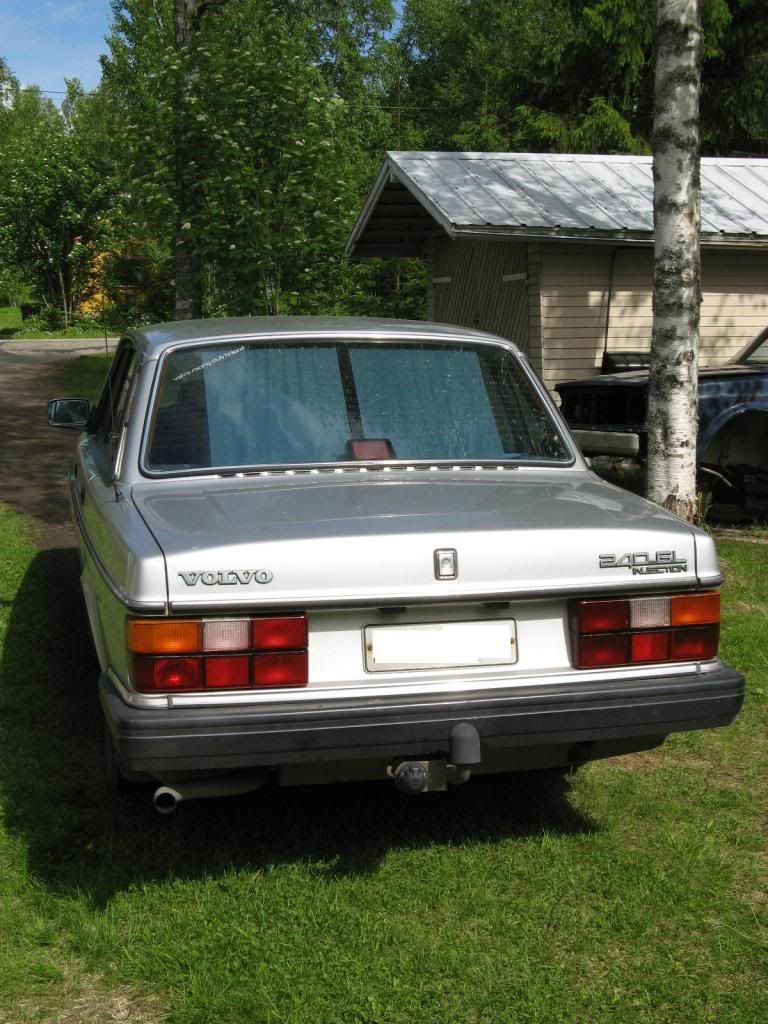

Takavalot tuli hiottua ja lakattua. Jännä jotta tuli noin tummat vaikka normaalilla kirkkaalla lakalla vedin  :o

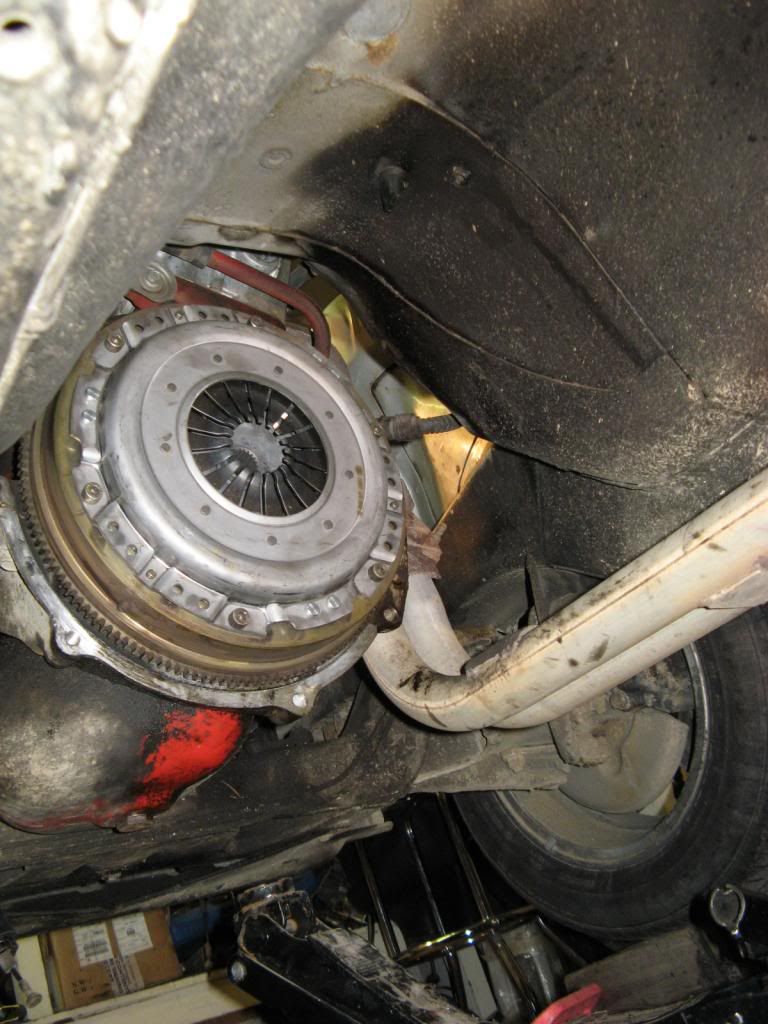

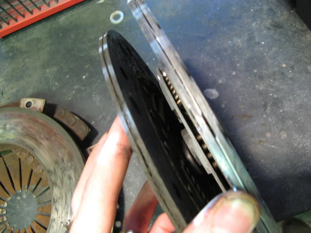

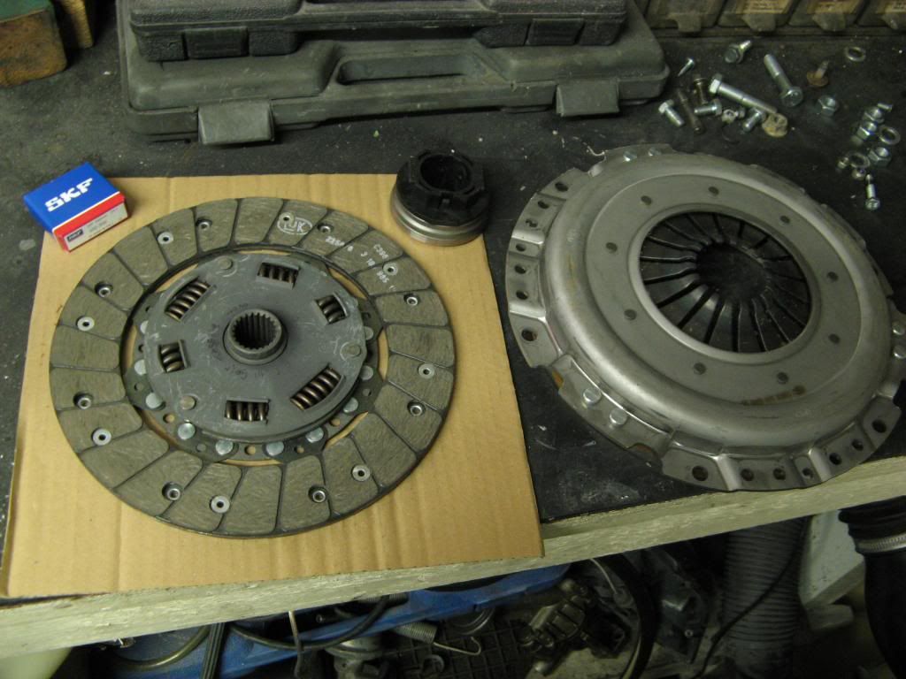

Eillinen loppupäivä ja ilta meni kytkimen kanssa temmeltäessä. White tuupattiin terassille siksi aikaa säilöön ja vaihto alkoi.
Laatikkoon myös vaihtui samalla öljyt. Pestiin laatikko ja palkki. Vauhtipyörästä hijoin lasittumat pois, jota ei onneksi juurikaan ollu.

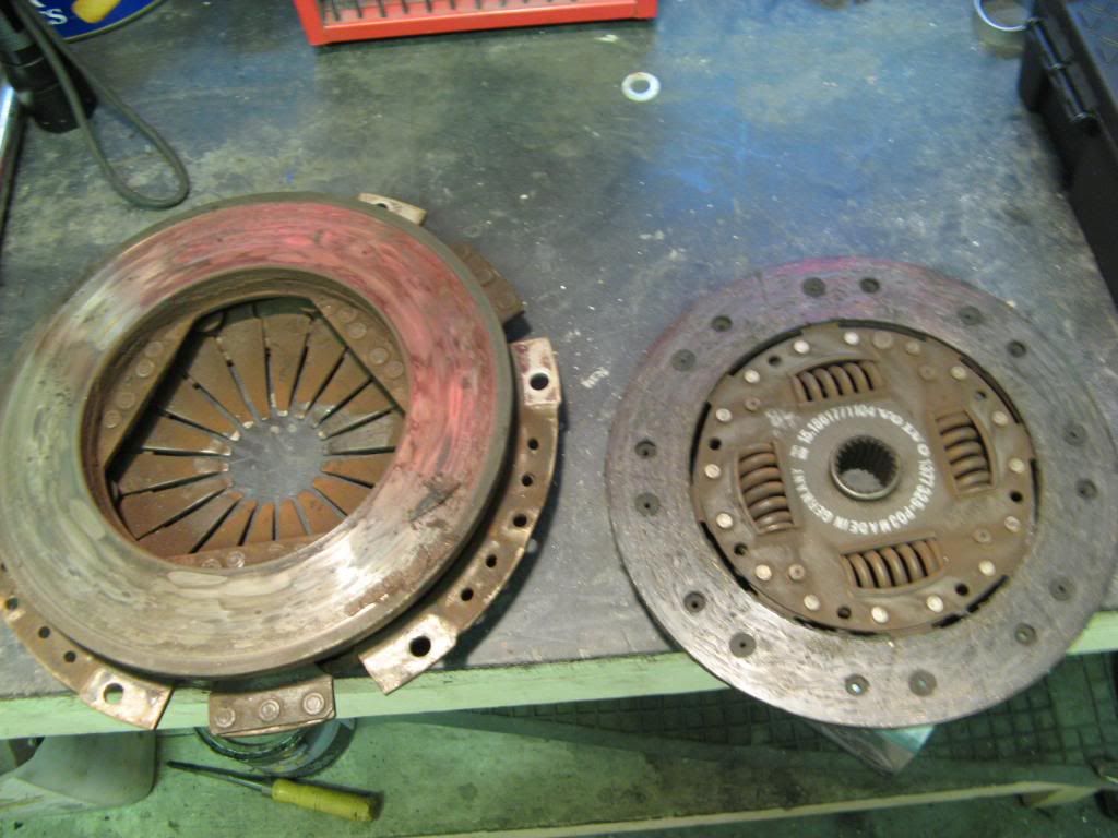

215mm alkuperäinen kytkin löytyi, joka oli todellakin ehtoon puolella. Luisti sen minkä kerkesi ja hyvä kun otti edes. Tilalle tuli 228mm Lukin paketti ja Skf silmälaakeri löysi kaupanhyllyltä tiensä paikoilleen. Tuntuu nytten ettei polkimessa ole yhtään vastusta  :D niin makia ajettava
Uutta
Vanhaa
Paksuuus eroja
paikoillaan
Ei oikein tullu kuvia otettua kauheesti. Piti saada nopeasti valmista, vaikka nopeaa se ei ollut. Kaikki kun pitää tehdä justiinsa, eikä miltei  ;)

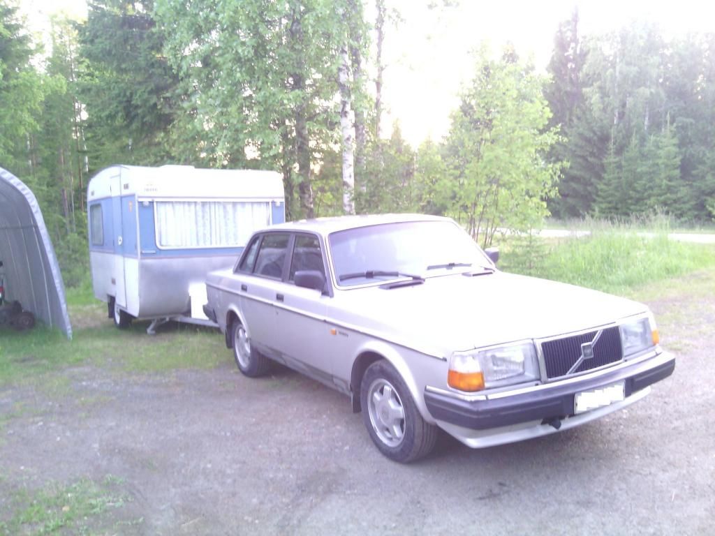

Uudella vainulla tuli reissua heitettyä, ei paljon mitään painannu 990kg Vanhan Herran perässä. Nätisti 80km/h veti noin 9.5L kelpasi 100km
Ei perä notku vaikka panoa on ja konttikin oli täys  :D
