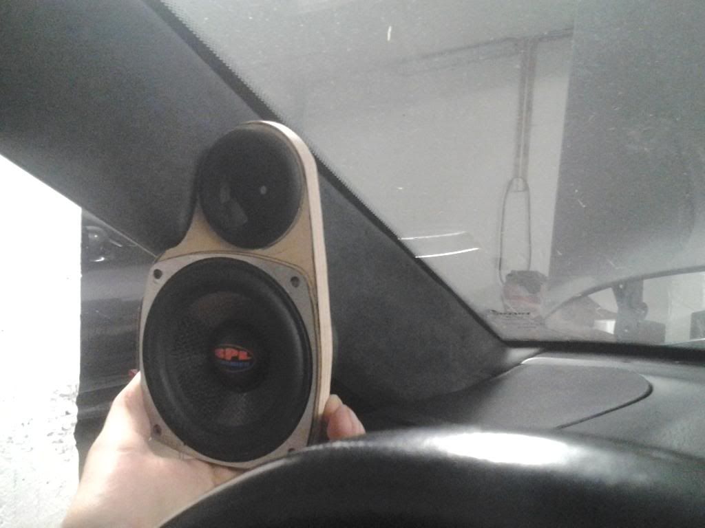

Spaxit tilasin aamulla ja päivällä suunnittelin hifipuolta. Päädyin kokeilemaan tuota a-pilariratkaisua keskiäänen ja diskantin osalta. Ei pitäisi ainakaan tulla heijastumia? ;)
Tuollainen koevedos tuli tehtyä ja vaikutti sen verran toimivalta että pääsi sellaisenaan "tuotantoon." Hain purkuraadosta toiset karvalakkimallin a-pilariverhoilut raiskattavaksi niin ei tarvitse tuhota alkuperäisiä jos sattuu niin että ratkaisu ei olekaan toimiva. Tuo sovitellaan siis oikeaan asentoon pilariin ja tuetaan paikalleen, venytetään kankaalla muoto päälle ja kovetetaan se hartsilla. Sitten muutama kerros lasikuitua päälle ja armotonta kittausta ja hiontaa. Pintaan sitten joko maali tai verhoilu, täytyy katsoa mikä näyttää parhaalta...
Ei vastaavia toteutuksia ole juuri takavetovolvoissa näkynyt niin täytyy kokeilla miten toimii. Talliporukassa on yhdessä laitteessa keskiäänet vastaavasti ja tykkään kyllä kun ääni tulee suoraan kohti kuuntelijaa eikä heijastuneena. Sanokoon pussihousumiehet mitä sanoo, itselle näitä rakennetaan... :hello:
tai tarra, niin saa pohjatöissä vähän anteeksi... Hyvällä maulla rakentelu on aina piristävän poikkeavaa pussihousuilusta :)

Hyvältä vaikuttaa :P
Sellasen vinkin annan, jotta ennen kankaan pingotusta hio muovien reunoista 2-4mm tavaraa pois, sillon istuu nätisti. Itse tein aikoinaan sen virheen etten tuota huomioinut niin eivät pilarit kestäneet paikoillaan.
Täytyykin kattoa tarkkaan ne reunat kun tekee. Tosin saahan sen kuidulla paikattua helposti vaikka loveaa vähän reilumminkin kotelon kohdalta.
Hyvä huomio! O0 Meinasin että kotelon reunoille kuidun ja muovin rajakohtaan porailisi ennen kuidutusta lyhyitä pienikantaisia ruuveja kannat millin pari koholle ankkuroimaan kuitua paikalleen. Tarvittaessa sitten vaikka hioo päät pois toiselta puolelta. Voisi auttaa kuidun kiinnittymistä aika paljon?
Jos ei ole silikoonilla voijeltu niin en näkisi aiheelliseksi noita ruuveja.
Itse kun tein niin ostin biltemasta jokun 5€ fleece viltin jonka pingotin kuumaliimalla kiinni, sitten hartsilla kostutin, kun oli kovettunut, niin leikkasin pilarin sisäpuolen auki ja kudutin sieltä  kolme kerrosta. Helpottaa pintojen tekoa kun ei tarvitse niin paljoa hio / kittailla.

Normi hartsi ei sitten välttämättä pysy kovinkaan hyvin kiinni noissa paneleissa.
Kannattaa kunnolla karhentaa tartuntapinta ja olla turhia taivuttelematta
paneleita kun hartsi ja kuitu on kuivunut.

Juuri tulin tallilta. Molempiin pilarimuoveihin passailin elementtien asennuslevyt oikealle paikalle ja pingotin kankaan päälle. Lähtiessä vedin ensimmäisen kerroksen hartsia kankaaseen. Vielähän tuossa hommaa on ja ensimmäisiä koteloita olen itselle tekemässä joten opiskeltavaakin riittää. Kavereiden kuituprojekteissa tullut oltua mukana kyllä. Siinäkin mielessä pioneerityötä että meidän talliporukassa ei ole kukaan moisia koteloita vielä a-pilareihin tehnyt.. ;)
