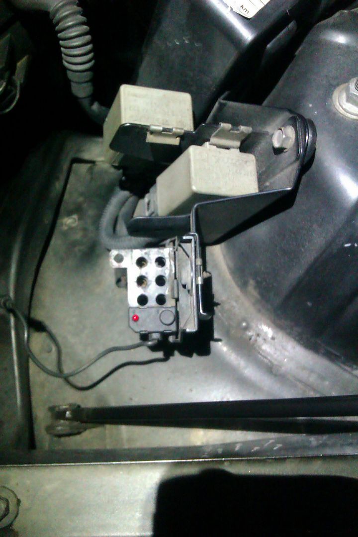

Releet + sulakkeet käyty läpi, epäily että bensapumppu ei toimi.
Vinkkejä "pikakorjaukseen"?
Yritin naputella sitä kuskin penkin alla olevaa pumppua parkkiksella mutta ei sano juuta eikä jaata.
Yritin kuunnella, pumppu ei pidä sitä "surinaa" mikä pitäis kuulua hetken aikaa kun virrat laittaa päälle.

Lamppu pumpun sähköliittimiin ja kahtot tuleeko sille virtaa, tällöinhän tiaknoosi on jo pitkällä.

Okei, ohitin releen, pumppu lähti surisemaan.
Silti ei lähteny käyntiin...

Miten ohitit? Otithan huomioon että releessä on useampikin nasta. Se kytkee pumpun lisäksi virrat moottorinohjaukselle.

« Vastaus #4 : 20.02.2013, 13:50:59 »
Rele pois, yhdistin noi kolme nastaa.
Reunimmaiset kuskin puolen rivistä ja keskimmäisen apparin puolen rivistä.
Ei tarvinnu ees virtoja päälle nii lähti pumppu surraamaan

Eli olet varmaan kytkenyt nastat 1, 3 ja 5. Näillä lähtee pumppu pyörimään kyllä mutta nasta nro 4 menee sitten vielä ecu boksille.

« Vastaus #6 : 20.02.2013, 14:03:21 »
Broidi sanoo että moottorinohjaus ohjaa relettä.
=kytkee nastat 1,3 ja 5 - pumppu pyörii - pitäis käynnistyä

No noinhan se onki. Se nelonen kytkee releen pois päältä kun sammutetaan auto. Ei kaikki selviä sähkökaaviosta ekalla vilkaisulla kun sähkö kulkee kahteen suuntaan. :hello:
