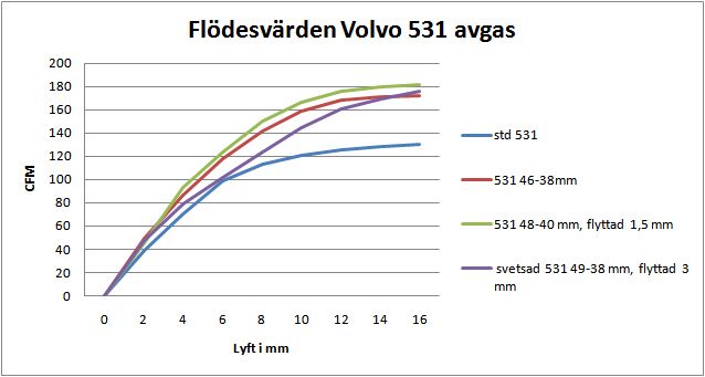

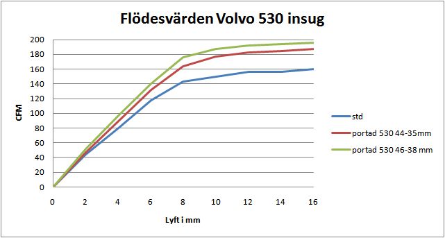

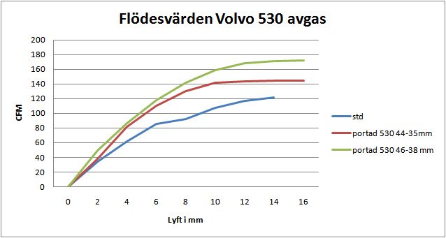

Tuosta voisi tulkita ainakin nämä pari asiaa:
-12mm jälkeen virtaus ei vain kasva
-531 imukanava virtaa 20% paremmin vakiona
-maksiminostolla pakopuoli on yhtä kökkö kummassakin, 531 virtaa pienellä nostolla paremmin
