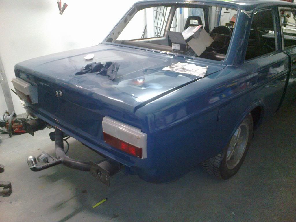

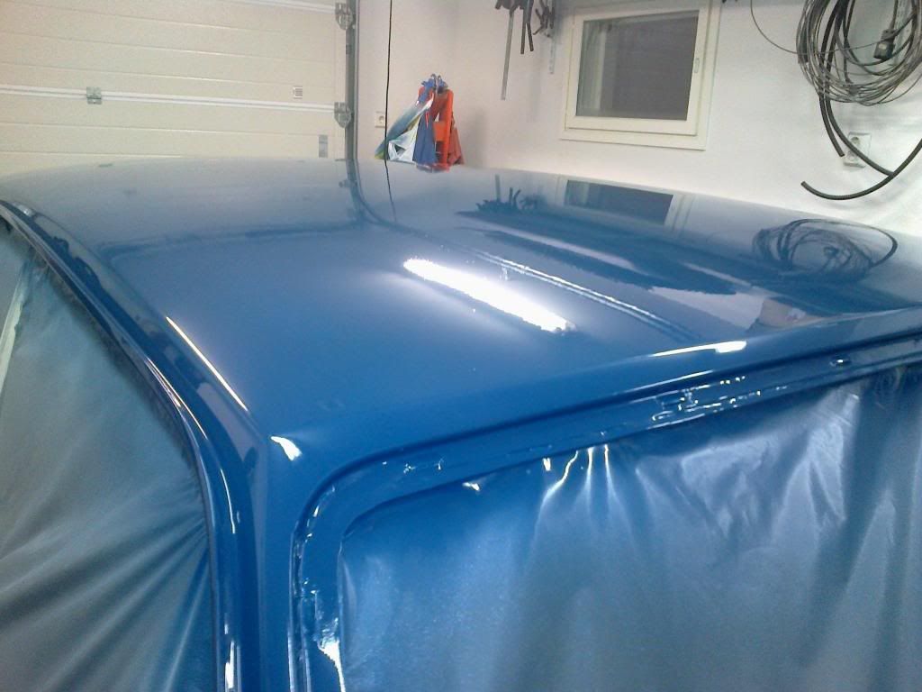

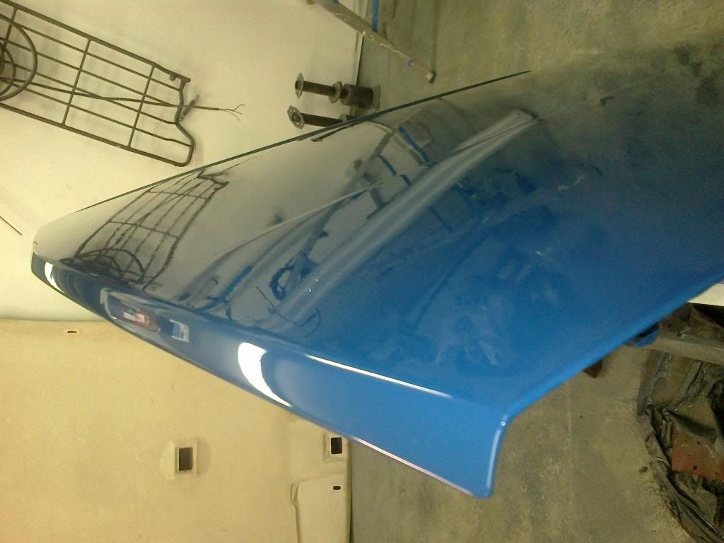

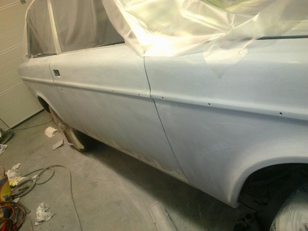

Pohjia tehty hiljaksiin, hiontaväri auttaa amatööriä, täyttää pienet naarmut.
Pintaväriä ruiskutettu lohko kerrallaan, tuntuu olevan helpoin tapa näille käsille ja talliolosuhteissa maalaamiseen, peittelyä ja teippaamista  sitten on senkin edestä. Miten lienee, jääkö helposti sävyeroja? Pölyä on liikaa, mutta valoa ei..
Kuvissahan ei luonnollisestikaan näy valumat, roskat eikä aplari. Jos on nappisilmäkeula silmiä hivelevä muotoilun napakymppi, niin vähintään samaan yltää tämä vanhan mallin peräpeili sulavine muotoineen, etenkään takavalot eivät näytä yhtään väkisinsovitetuilta.. Toki kuvasta puuttuu vielä siro kommandopuskuri, jota saa tarjota, mielellään Pirkanmaan alueelta.
Suuttimet hankittu uudemmat ja isommat, V70R- mallista, ovat vaan lyhyet, saako noihin yläpäihin jotain jatkoholkkeja valmiina vai meneekö suutintukin silpomiseksi/uusien suuttimien hankinnaksi?

Finjectorilla on jatkoholkkeja.
Todella hieno auto,

Kyllä noista kuvista hyvin aplarin näkee? Vesihiontaa ja myllytystä, niin saa hyvän pinnan, jos väriä on vaan riittävästi päällä  ::)
Eipä silti huonoa pintaa tallissa tehdyksi!

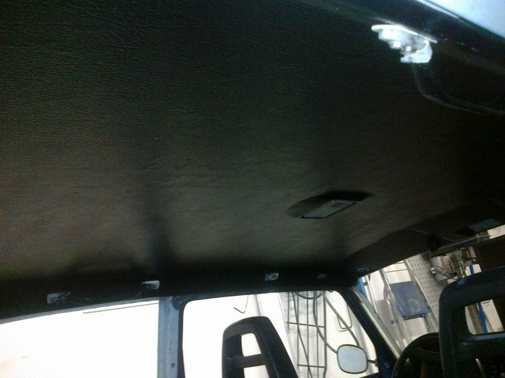

Kattoverhoilu ei halunnut millään puhdistua kunnolla, niinpä motipin vinyylispraylla tuli kokeiltua miltä näyttää musta katto. No ahtaaksihan muuttu hytti heti, vinyylispray vaikuttaa muuten ok tavaralta ainakin uutena.

Turboissahan kuuluu olla musta kattoverhoilu  ::)

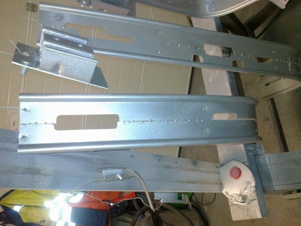

Tätäkin päivitetty harvakseltaan, jotakin on saatu kuitenkin tehtyä. Puskurien kumien kiinnityspelleistä oli alapuoli ruostunut pois, 2 sarjasta hitsattiin puolikkaat yhteen ja maali päälle niin saatin ehjät:

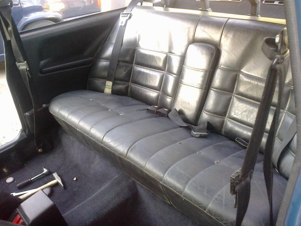

Musta karvamattokin löytyi, on tosin neliovisesta niin ei istu ihan täydellisesti.Takapenkin selkänojan sai käsiteltyä ihan kelvolliseksi, istuinosa kaipaisi vielä huomiota.

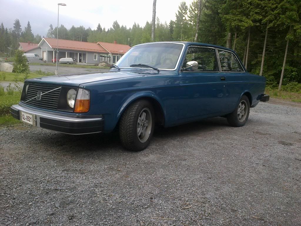

Puuhakilvillä tuli suoritettua parina iltana korjaamoajoa, oli siinä suu messingillä vaikka ohjauskulmat vielä persiillään ja alussa squirtin säädöt vasta sinnepäin. Kuitenkin tuo autotune-ominaisuus tuntuisi ihan toimivalta, tyhjäkäyntiventtiilin asetukset vielä hierottava. Loppuun ulkoilukuva, listat vielä puuttuu ja kotelomassa helmoista. Vielä mietinnässä laittaako kirkkaat etuvilkut kuten takana vai porkkanaa joka nurkkaan, nyt sekaisin. Kyllä, vetokoukku jää!
