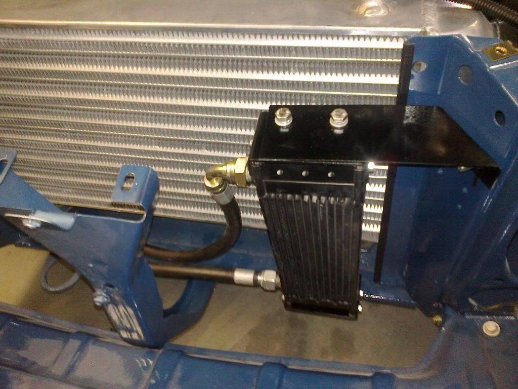

Kuuleri on mallia kiina 600x300x76 kokoinen. Mitsun mukana tuli v70 öljynpaluuputki, sitä lyhennettiin ja öljypohjaan hitsattiin samankokoinen putkenpätkä ja öljyletkua näiden väliin.

Öljynjäähdytin asennettu

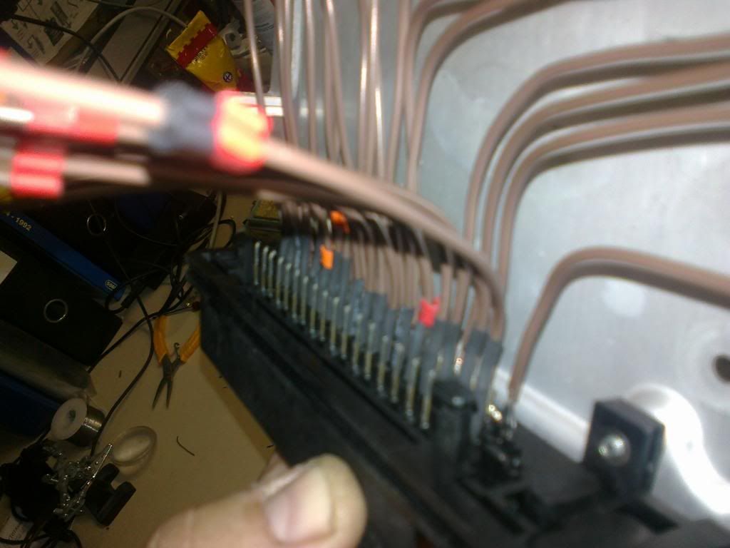

Motronic boxiin kolvailtu johtoja megasquirtille.

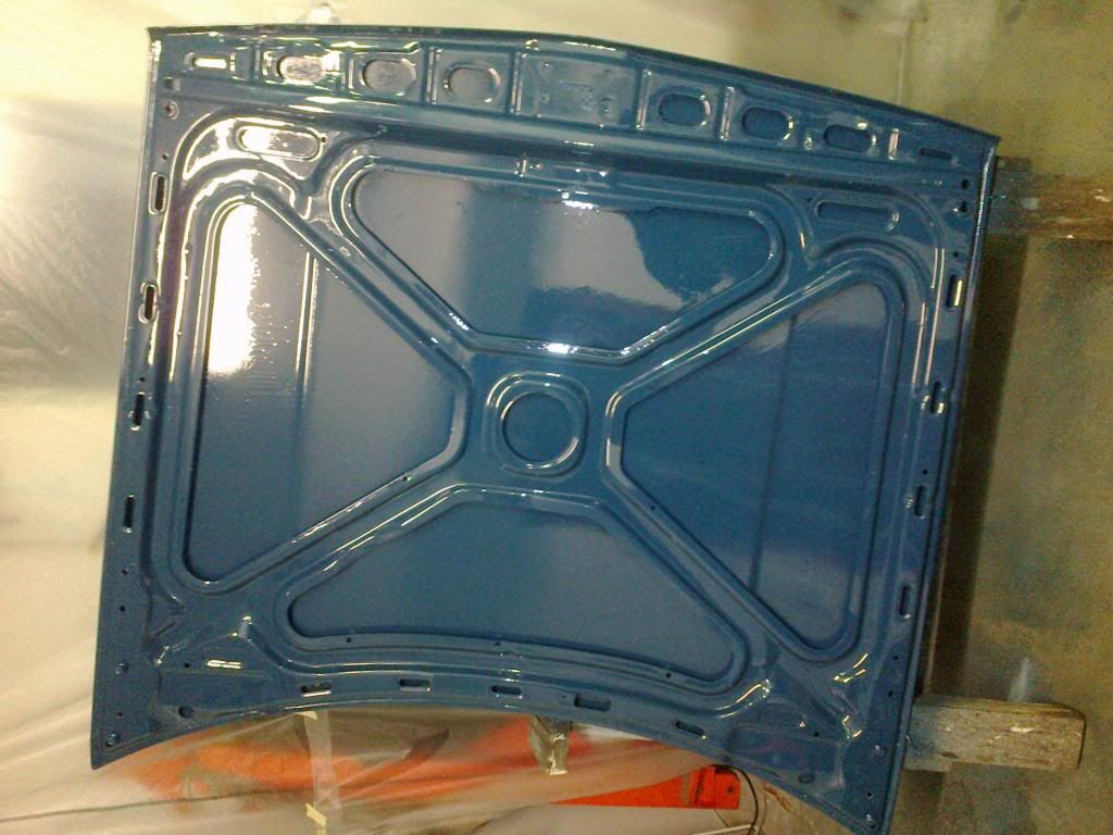

Konepellistä puhallettiin röpöjä pois ja epoksia päälle.
Pintamaali sisäpuolelle, aplaria jäi, onneksi tuli vastaavasti myös valumia, maaliruiskun kanssa ei olla mukavuusalueella..

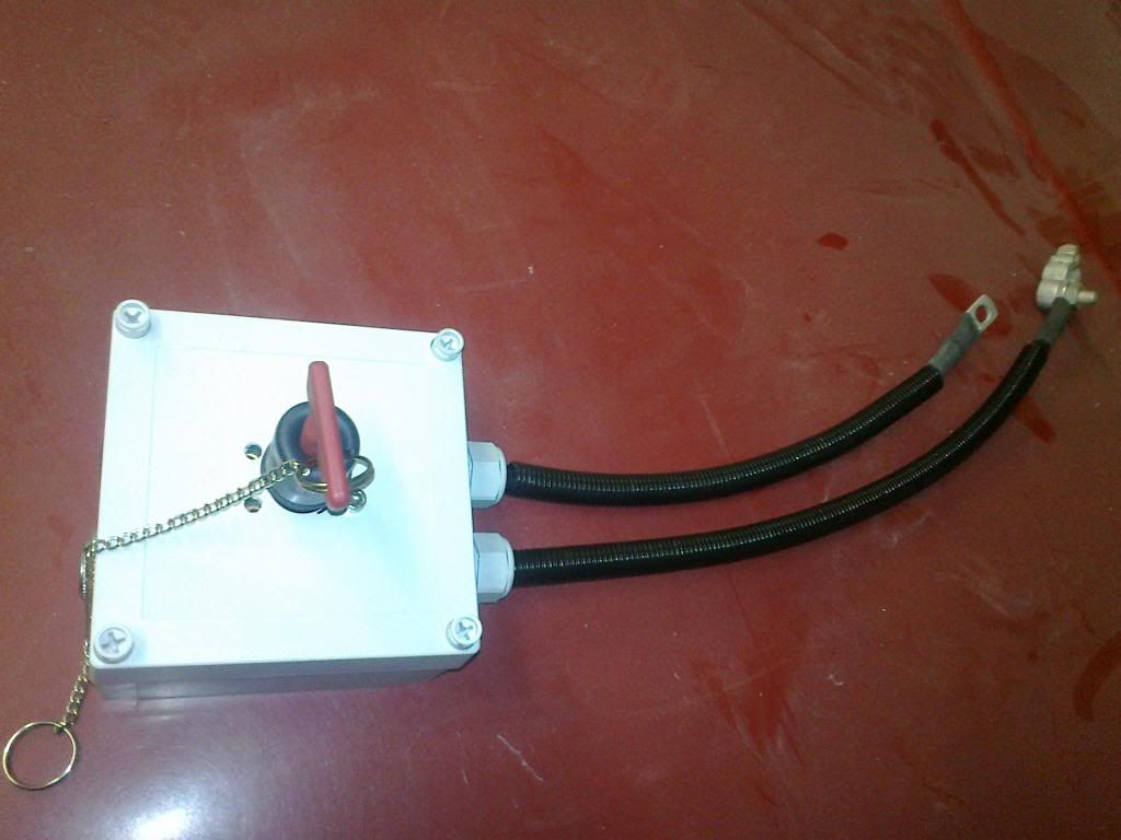

Sähköjä saatu eteenpäin, päävirtakytkin koteloitu

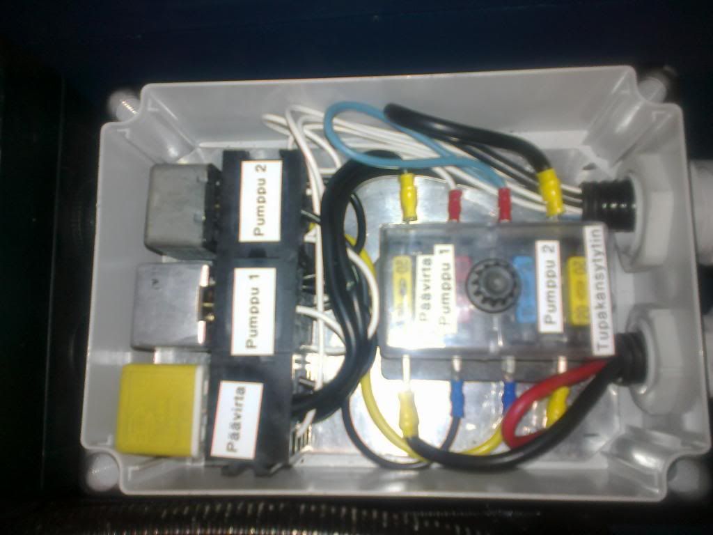

Pumppujen sulakkeita ja releitä toiseen koppaan

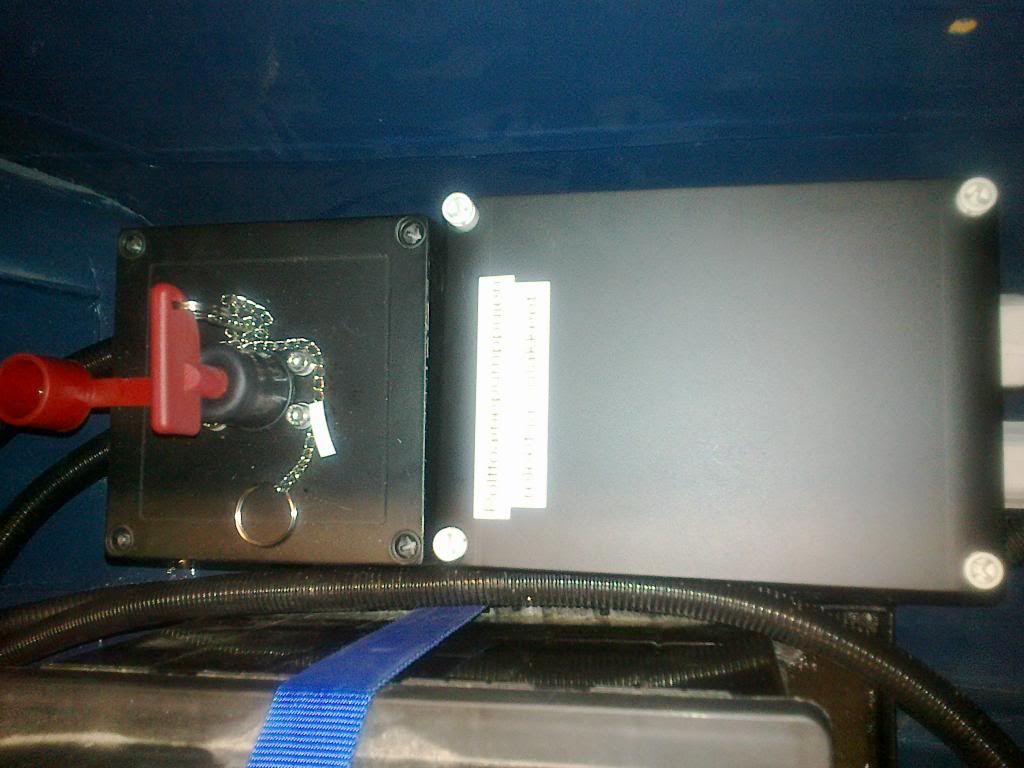

Akkuteline ja kotelot paketissa, akun kiinnitysremmi mallia tilapäinen..

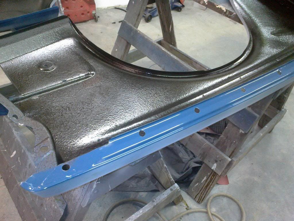

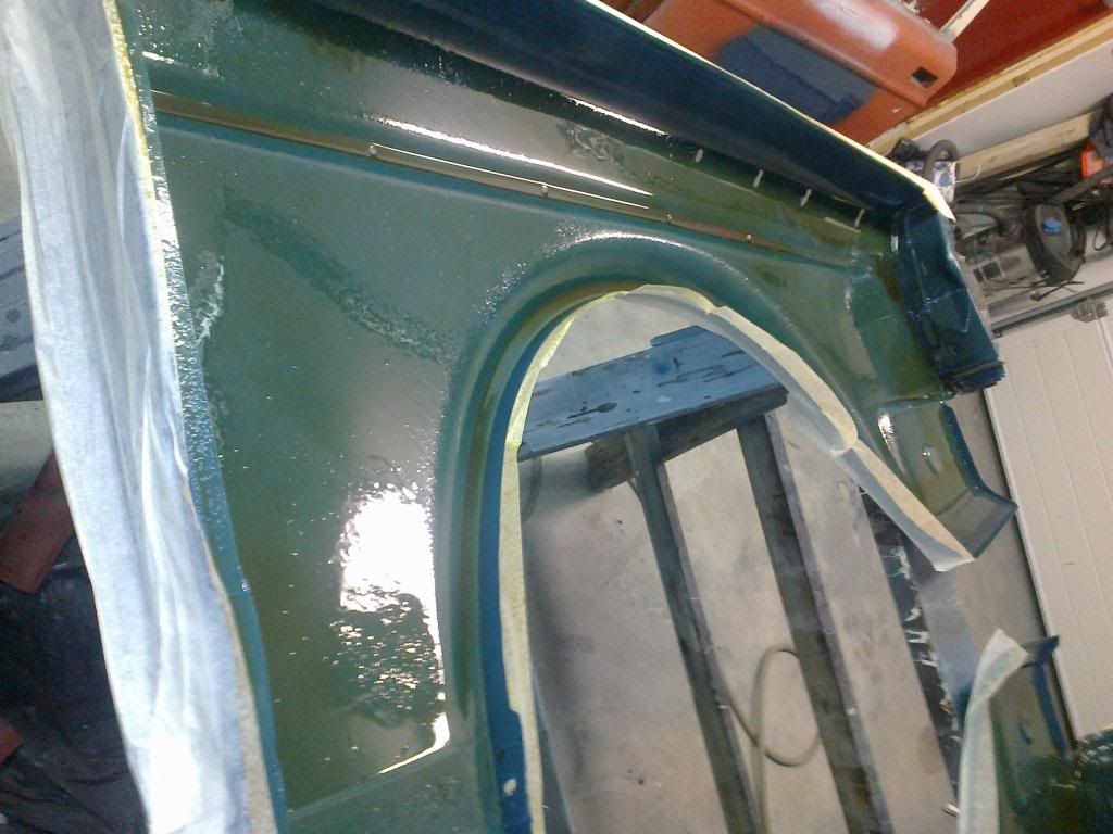

Hiekkapuhalluksen, epoksin ja pintamaalin jälkeen Dinitrol ML:t sisälle
Ja massat

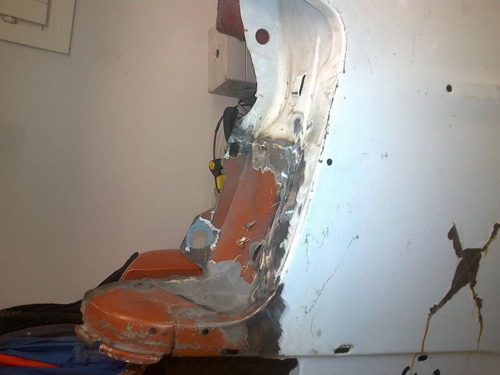

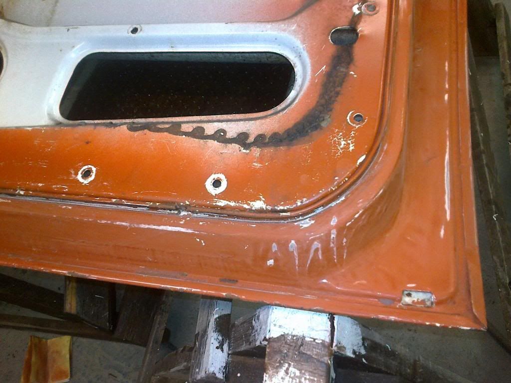

Ovia ei tarvinnut alapäästä hitsata, yläpäästä kylläkin, ikkunankarmi repeytynyt monesta kohtaa ovipellistä irti, onko tyypillistäkin?

Motronic ms1
