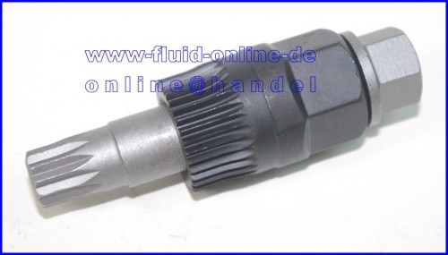

Moi vaan kaikille.Tuli laitettua tuommoinen v70 -03 d5 volvo 280tkm ajettuna.Kysymyksiä tässä on herännyt paljonkin,mutta kiirellisin on tämä laturin vapaakytkin.Siitä on paljonkin juttua mutta en oikein löytänyt tietoa miten sen vaihto onnistuu ihan normityökaluilla? Eli tarvitseeko erikoistyökaluja? Oulun Wetterillä arvioivat työn osuudeksi 60e vaihdolle mikä ei pahalta kuulosta mutta kun on kaikki remontit tehnyt itse aina niin tekisi mieli tuokin vaihtaa itse.

Käytännössä tarvitsee työkalun. Vähän ahdasta on, mutta onnistuu kyllä. Kiristimessä on jousikuormitus. Siihen sopii luultavasti torx-hylsy. Aukiasennossa kiristimessä on joku lukitustapin reikäkin jos sen sattuu löytämään.
Kuva työkalusta: http://www.fluidonline.de/images/produkte/cache/mi24/2448-bit-xznm10-33-kurz-1.jpg

Ahaa eli on vähän siinä rajoilla kannattaako itse vaihtaa...Ei sattuisi oulun seudulla olemaan ketään jolla olisi tämä työkalu ja into vaihtaa tai auttaa vaihdossa? ilmaiseksi ei tietenkään tarvis tehdä.

Olen kuullut, että vapaakytkin voi olla todella tiukassa ja työkalu jopa hajoaa avaamiseen. Työkalua en ole vielä hankkinut.
