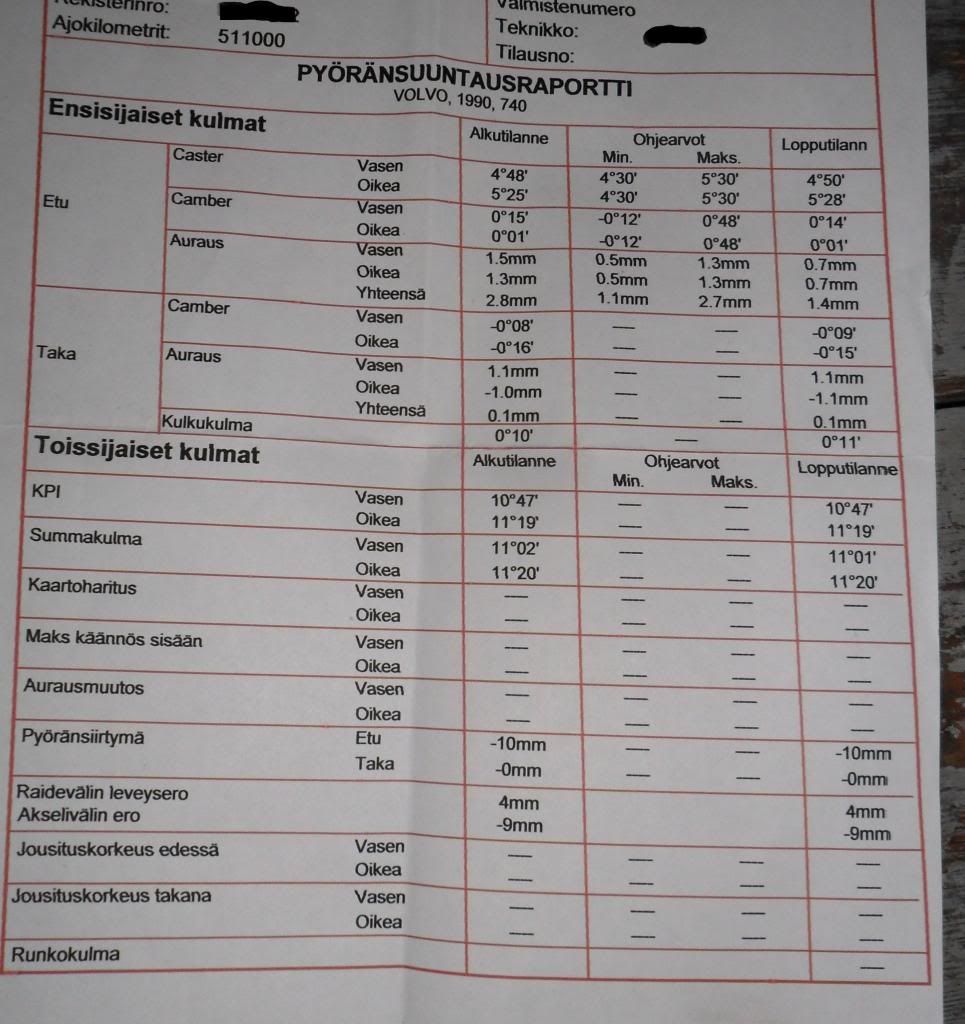

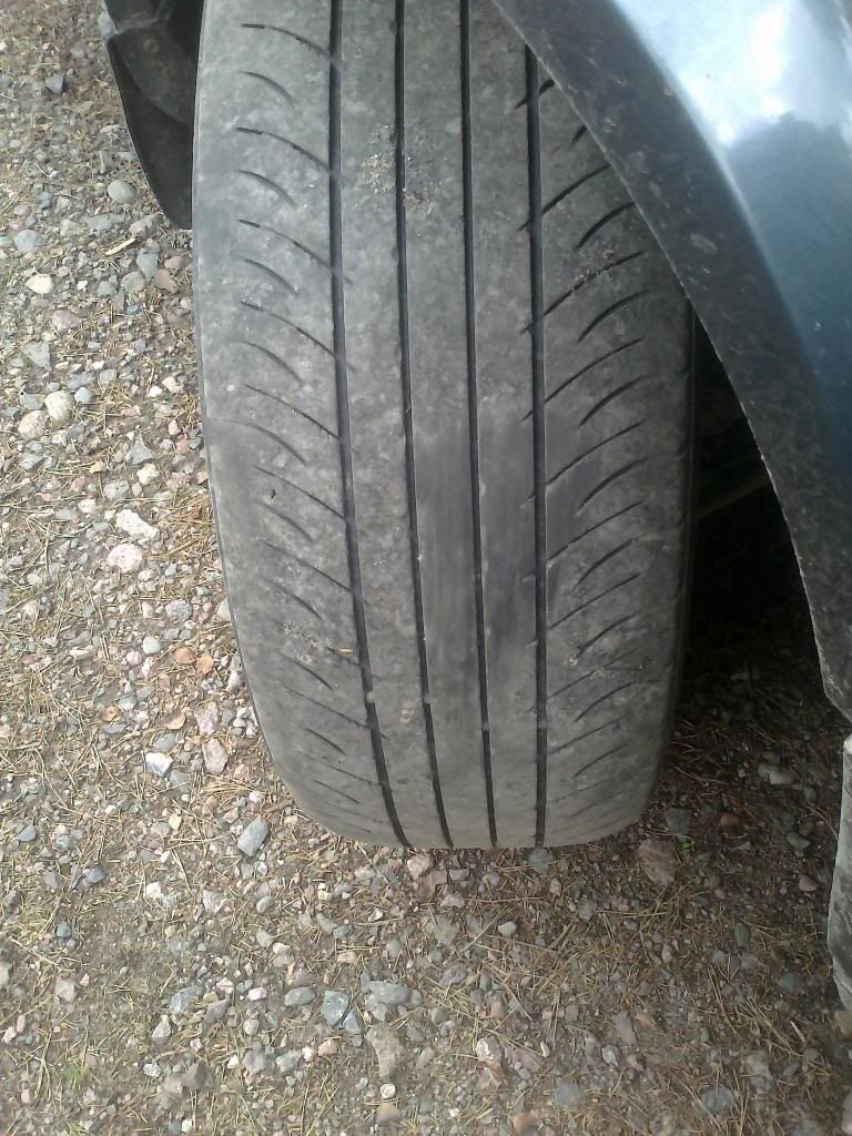

Tuossa viikonloppuna huomasin seuraavan iloisen yllätyksen:
Oikeasta eturenkaasta lähtenyt kummaltakin kantilta kuvio nyt n.500-600km aikana. Ei sitä paljon ollutkaan mutta muissa renkaissa kuvio näkyy ihan entisenlaisesti, vasemmassa takarenkaassa ehkä hieman samaa ilmiötä. Ohjauskulmat on siis säädetty 23.5. (tilasin nelipyöräsuuntauksen, mutta eivät olleet vaivautuneet...) seuraavan lapun mukaisiksi:
Itse en lapusta osaa oikein muuta tulkita kuin että etupää on rajojen sisällä. Osaako joku sanoa onko tuo taka-akseli aivan poskellaan? Rengaspaineet ilmiön aiheuttajana tuli ekana mieleen joten tarkistin ne, mutta olivat pikemminkin korkeat kuin matalat...
Ajoltaan auto on ihan kohtuullinen, hitaissa vauhdeissa ja huonoilla teillä vetelee mutta hyvällä tiellä menee vakaasti. Tärinää esiintyy jonkin verran 90-110km/h välillä. Renkaat Kumhon ECSTAt(?) koossa 205/55/16. Tuohon oikeaan etunurkkaan on vaihdettu kumpikin raidetangon pää tänä keväänä.

« Vastaus #27 : 13.06.2013, 01:46:37 »
Taka-akselia ei pysty säätämään kun on jäykkä akseli  :juhau: Kunhan puslat ja tukivarret on kunnossa, niin akselin pitäisi olla suorassa.
Edessäkin näyttäisi olevan kulmat kohdallaan, eli niistäkään ei syyllistä renkaan kulumiselle löydy.

« Vastaus #29 : 13.06.2013, 14:02:03 »
Ettei olis sen verran ollu jo kulma pielessä kuluneitten raidetankojen takia
että rengas saanu liikaa aurausta, ja paineet ollu koko ajan hyvät? Liika
auraus tuollasen ymmärtääkseni tekee, camberia nyt niin paljoa plussalle
kukaan laita että tuollain kuluu.
Taka-akselista sen verran, kuten jo mainittua, uutta puslaa perään. Se on
vinossa.
