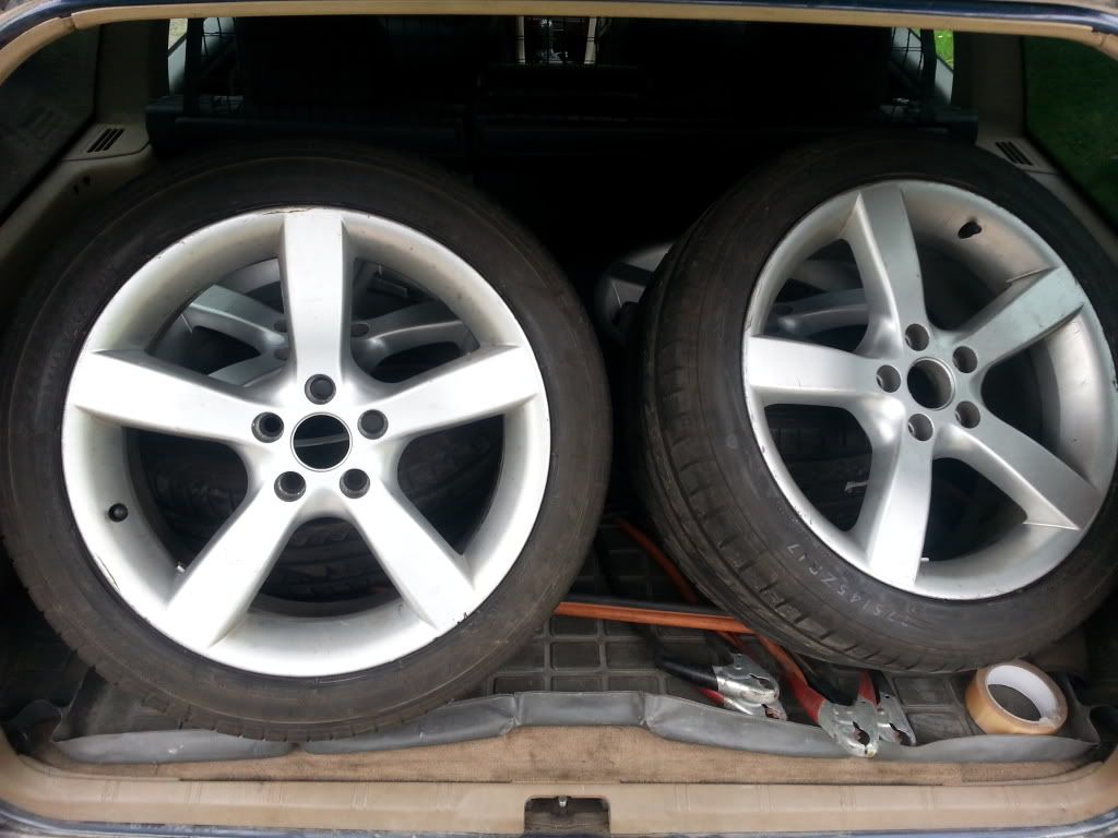

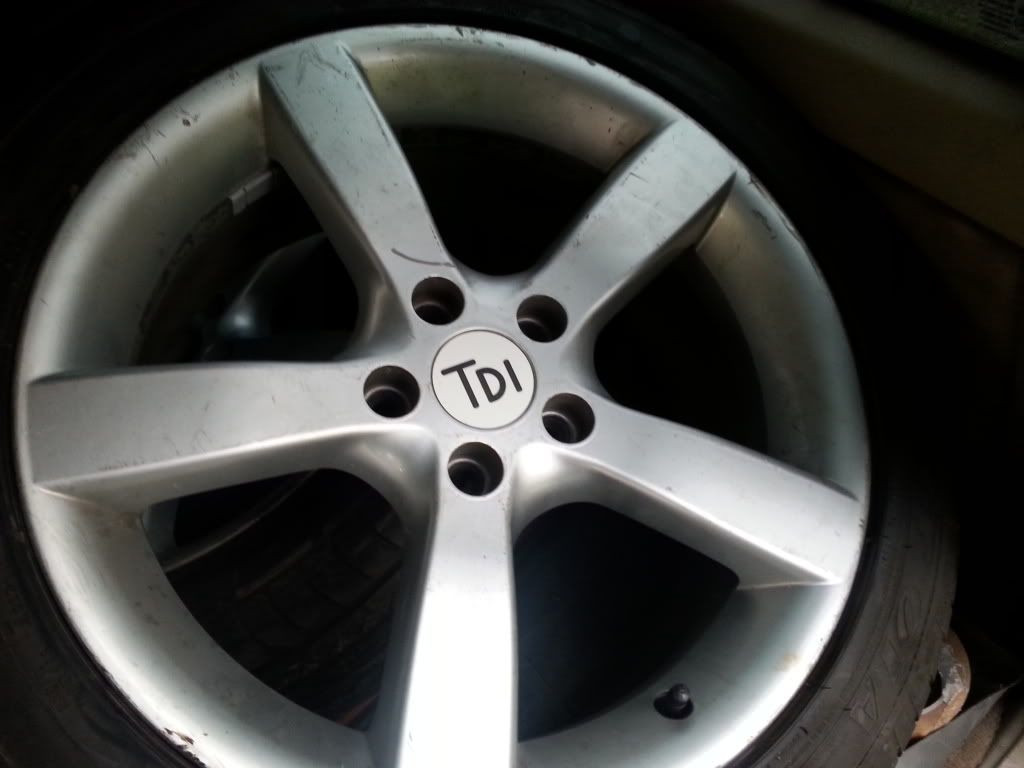

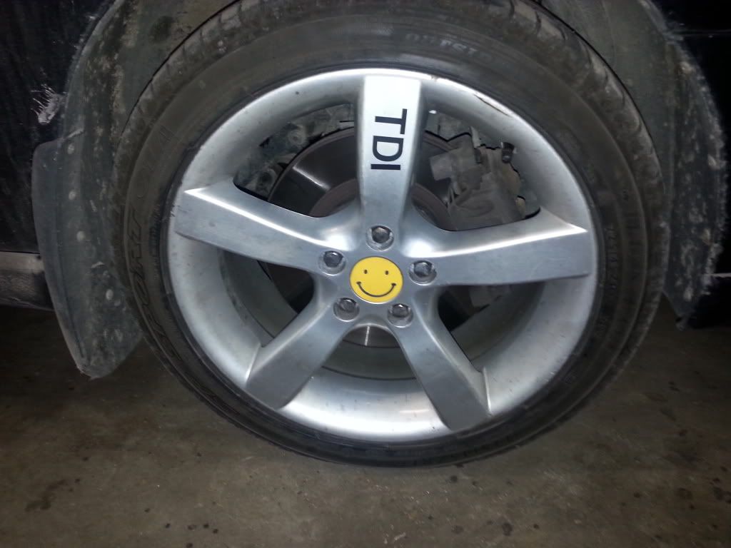

Tuli sitten iltapuhteiksi käytyä hakemassa 17" tinapyörylätkin tähän. :)
« Viimeksi muokattu: 22.07.2013, 10:48:50 kirjoittanut sjos »

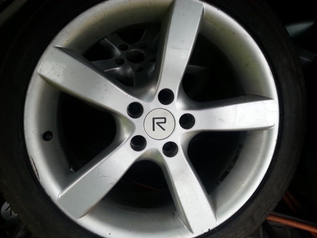

Naku saa hieman erilaisemmat keskikupit vanteisiinsa. :o
Tämä taitas kuitenkin olla parempi.

Ostin sitten toisen kierroksen samanlaisia vanteita kun halvalla sai. ;)

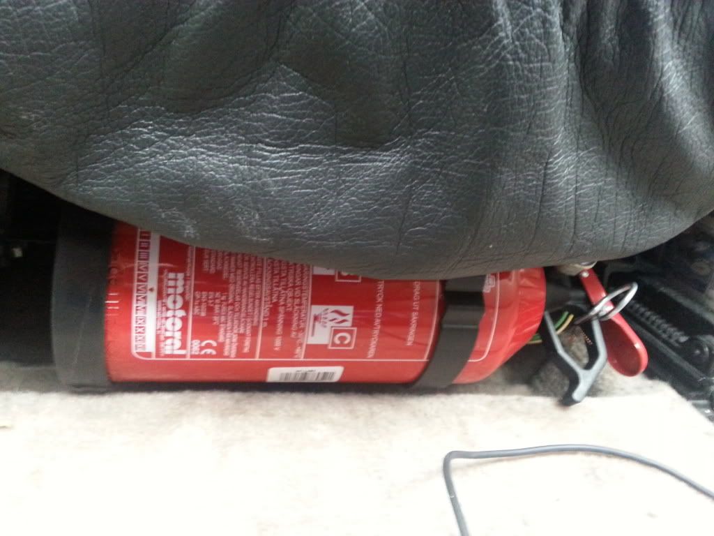

E: Ostin 2kpl kilon sammuttimia ja asentelin molempien jakkaroiden etureunan alle ne.
« Viimeksi muokattu: 31.07.2013, 20:08:50 kirjoittanut sjos »

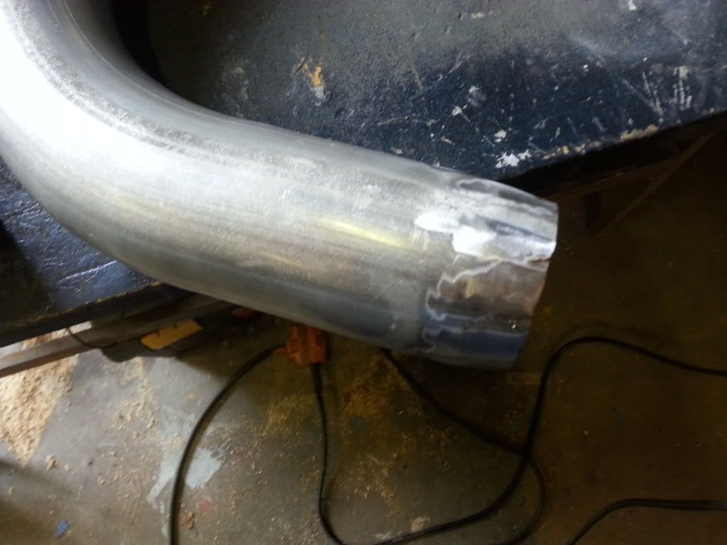

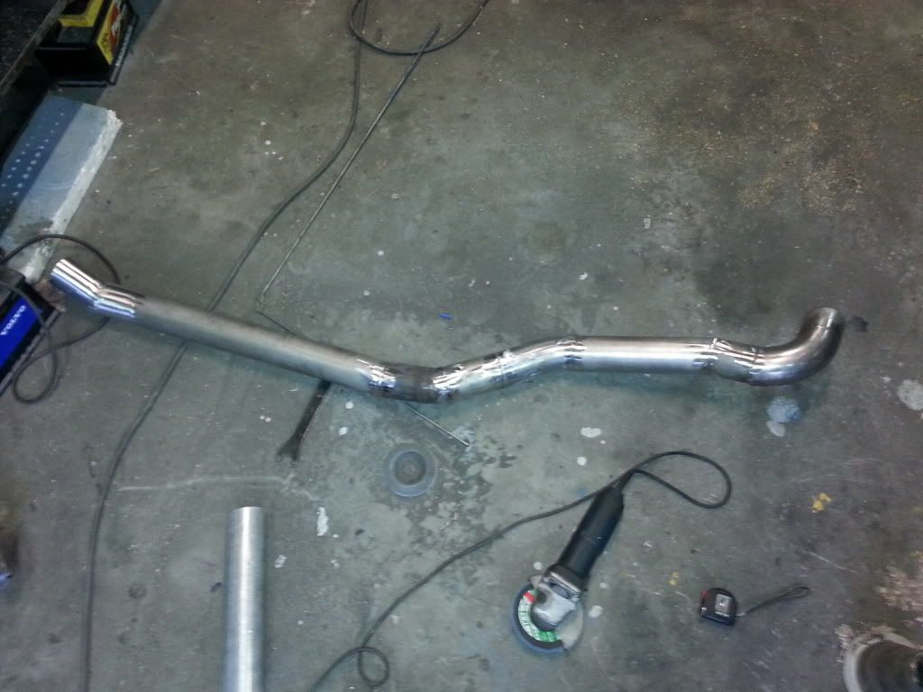

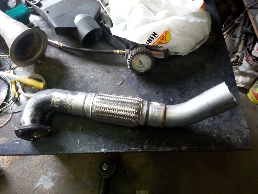

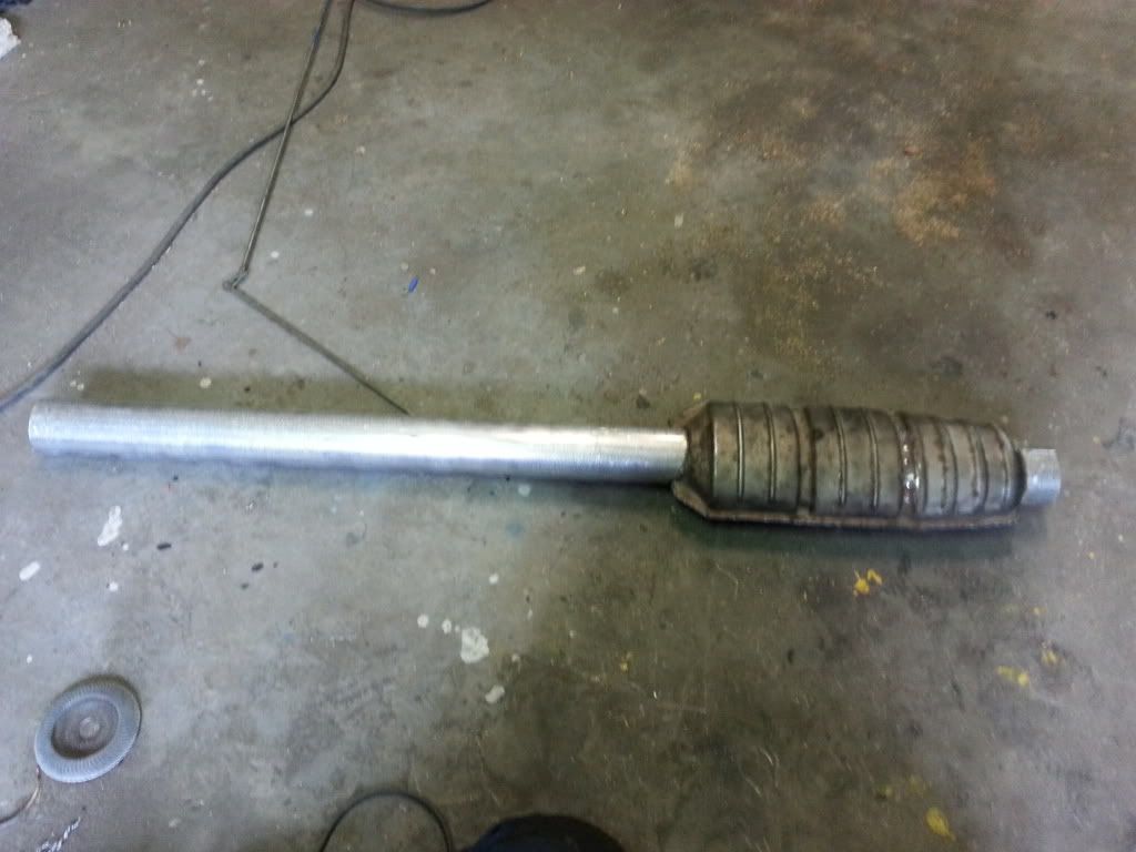

Tänään vihdoin ja viimein sain aikaiseksi rakennella 3" putkiston.
Päivähän siinäkin meni, 10h. :o
On ihan alusta loppuun.
Hieman suurentelin turbon laippaakin, ettei tarvinut niin paljoa supistaa lähtöä.
Juuri sai mahtumaan 17mm kannalla olevat mutterit.
Sitten sitä kuvasaastetta tekeleestä..
Turbon laipan supistus.
DP:n alkua.
Katti teurastettuna.
"uus" katti.  :)
Mökän vaimenninta.
Loppupätkä.
Ei kyllä tullut kovia ääniä, vaikka on yksi läpivirtaus vaimennin.
Isoa eroa ei havaittavissa sisämelussa, vs alkuperäinen.
