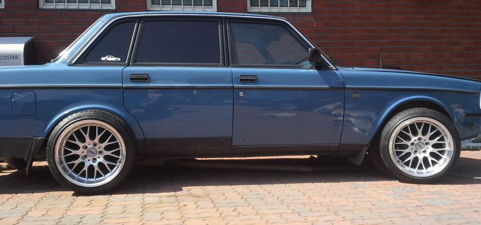

Emäntä ruuvailee niitä ny 760n alle siksi ajaksi että taas kalsarit liikkuu omin voimin... melkeen alko houkuttaa jo tilata toinen setti, lompakko on vaan eri mieltä.
Hyvät valssit! Saako udella hintaa moisille?  :)
Poissa AtAi
  • Kiimainen Wiima
  • Viestejä: 2432
  • SVK #1927, mitäs sitten?
Loppupeleissä vajaa 1500e lähimpään matkahuoltoon renkaineen. Just täydelliset noilla 215 kumeilla, niin ei tarvii takakaarenkaan koskea varmaankaan, menee nätisti sisäpuolelle, kun persaus nousee noilla pyörillä tosta vähä, ja keula tietenkin laskee kun sinne asennetaan moottori ja vaihteisto  :2funny:
Ps. ei näytä pahalta pussihousumobiilinkaan alla  ;)
