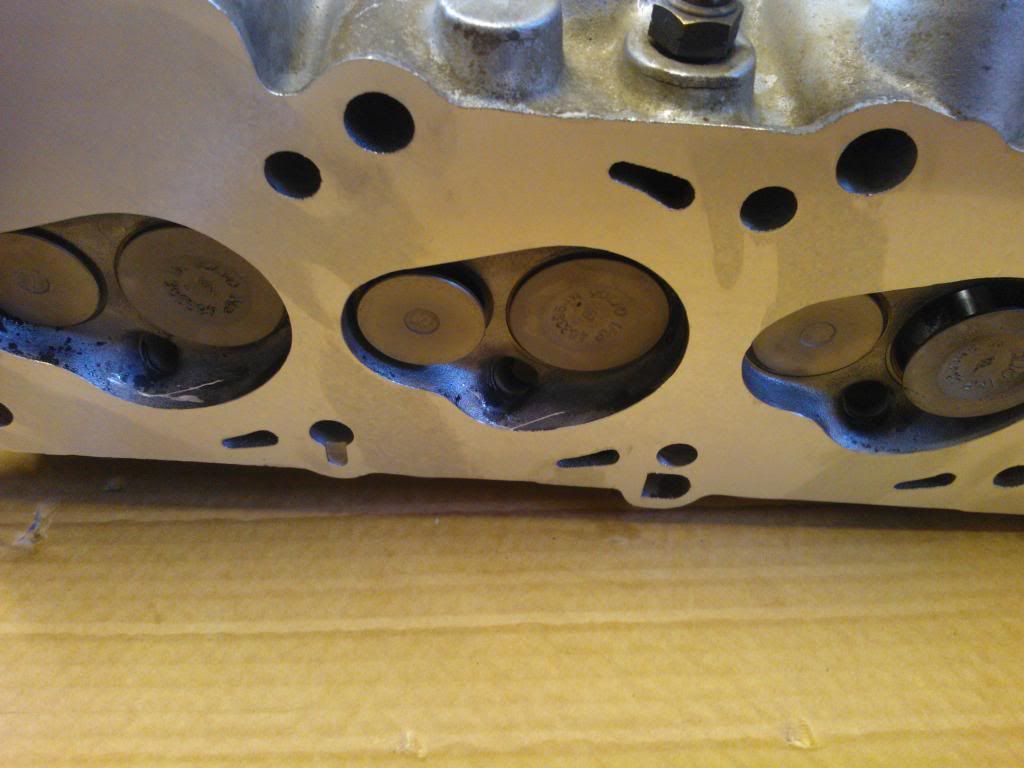

Päivitelläämpäs  :hello:
Projektia ei ole unohdettu tai lopetettu, käyttäjän 240:n luona tuli käytyä ja matkaan tarttui oikea kartaani ja vaihdelaatikon kannatin.
Vaihdelaatikko uusilla öljyillä ja kartaani rasvattuna paikoillaan.  Vaihteen vaihtovälitkin on nyt lyhyemmät kun tuli jatkettua keppiä n.20mm  :)
Kansi kävi koneistamolla, Siellä tapahtui kannen plaanaus, monikulma seetit, nokka-akselin ja pukkien hionta, pako ja imun tasot jyrsittiin kun oli meisselillä ronklattu mutkalle  :nohnoh ja tietysti venttiilien hionta ja välyksen säätö.
Kansi on laitettu päälle ja momentissa.
Imusarja tuli hitsattua MIG:llä, pitää vielä siistiä jälkiä ja heittää värit niskaan.
Tero kiittää ja kumartaa..
