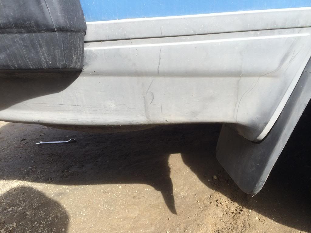

Puskurin alaosa kaipasi rakkautta kun haalistumaan oli kerennyt. Annoin kuumailma puhaltimella hellästi uutta ilmettä. Kuvassa näköjään vielä pieniä läikkiä, sain nekin pois, kuvan näppäsin vain kesken hommia.  :idiot2:

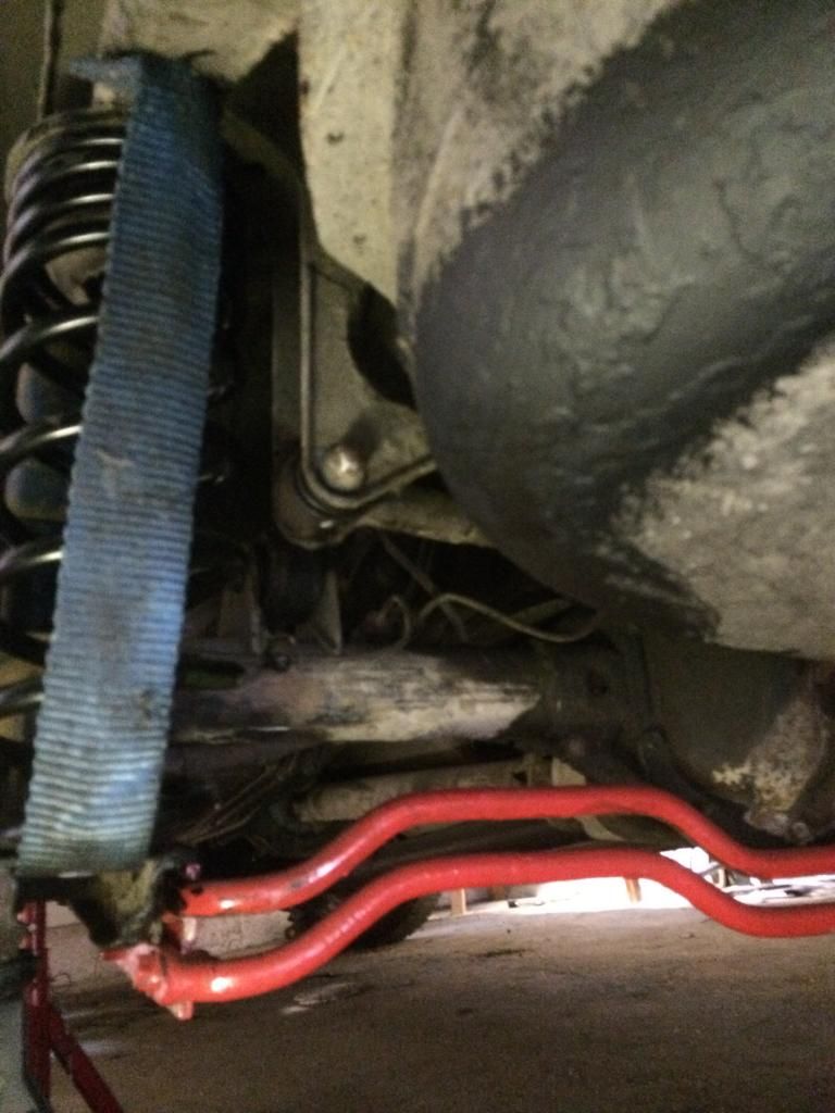

Väkersin myös tuplavakaajan kahdesta 19mm tangoista, jäykkyyttä tuli aivan mielettömästi  :o Perässä kun on muutenki uudet puslat 1031 3.9 välityksen kerä. Näistä molemmista kiitokset 240 käyttäjälle Juholle  :hello:

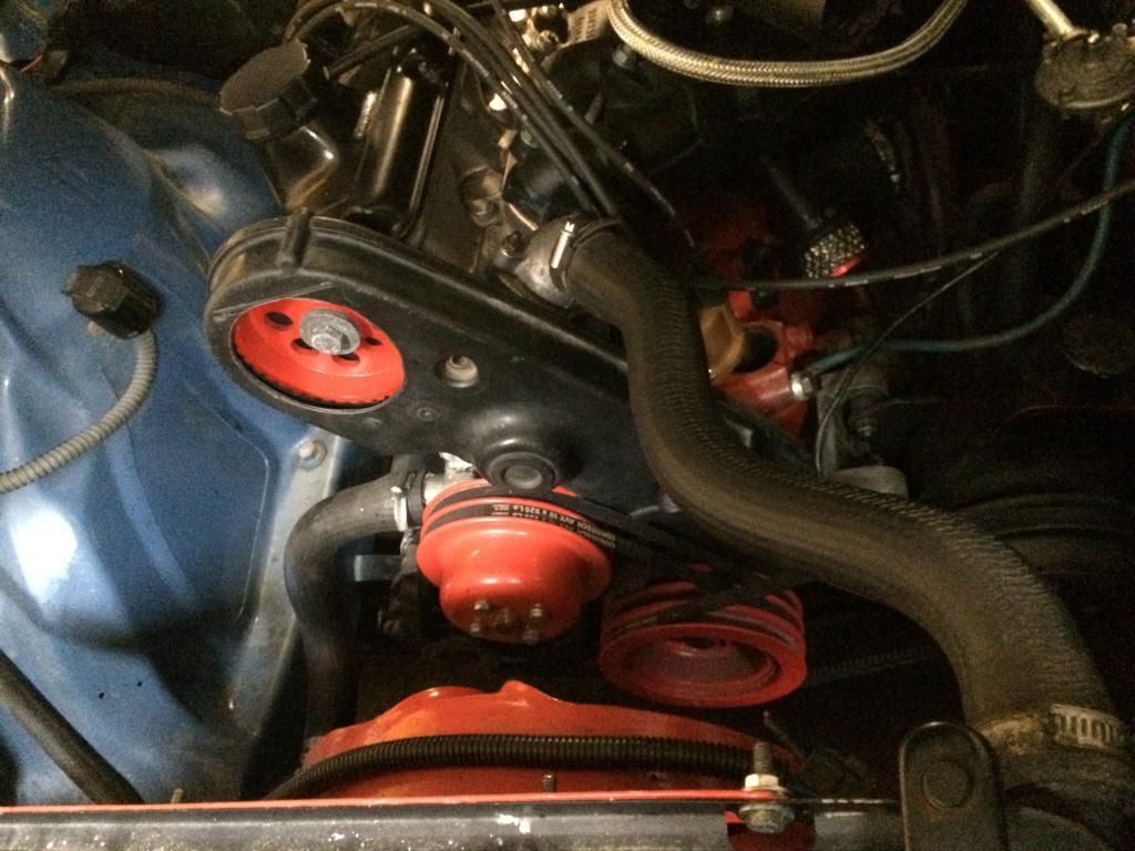

Tuplat läks nyt poikeen, tilalle tuli vakio imusarja ja pysty weberi 32/36.
Siinäkin kävi pieni källi kun käytetyn tilasin freetechnicsiltä, dgv:n olin ostavinani mutta dgav sieltä tuli, postikin oli saanut möhlittyä kun 2 viikkoa sitä tuloaan teki.
Tällä hetkellä kaasari lihoina, käytin pesurissa, puhistelin paineilmalla ja kliinerillä, nytten saa lillua paripäivää polttoöljyssä.

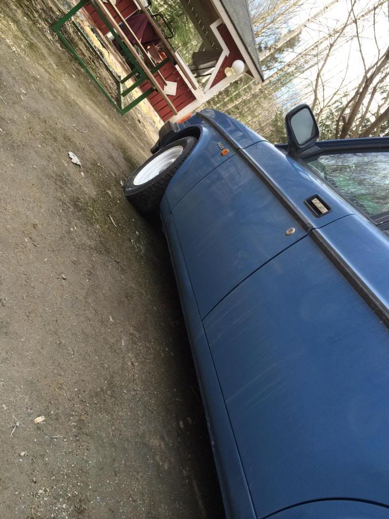

Asia tiedossa, on vain kuvassa kiinni kahdella toisella puolen vielä peltivanteet. Hahmottelin vain kuinka paljon pitää vielä madaltaa  :idiot2:

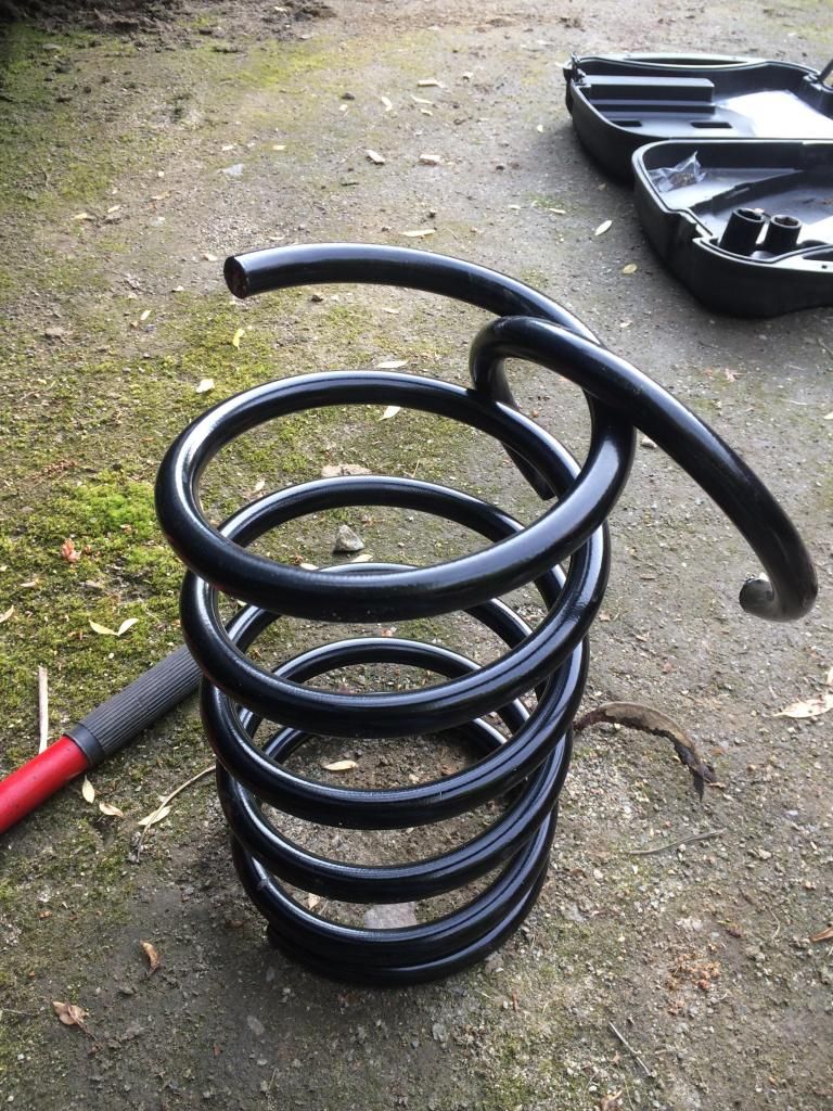

Motonetin madallusjousista otin edestä 1,5 kiekkaa pois ja vakio iskareita jatkettiin 7cm. jouset pysyy kupeissaan ja madallusta tuli sopivasti, 320mm kaaresta navan keskelle. takana kanssa mad jouset vakio pituisina, puoli kierrosta voisi niistäkin ottaa mutta olkoon nyt.

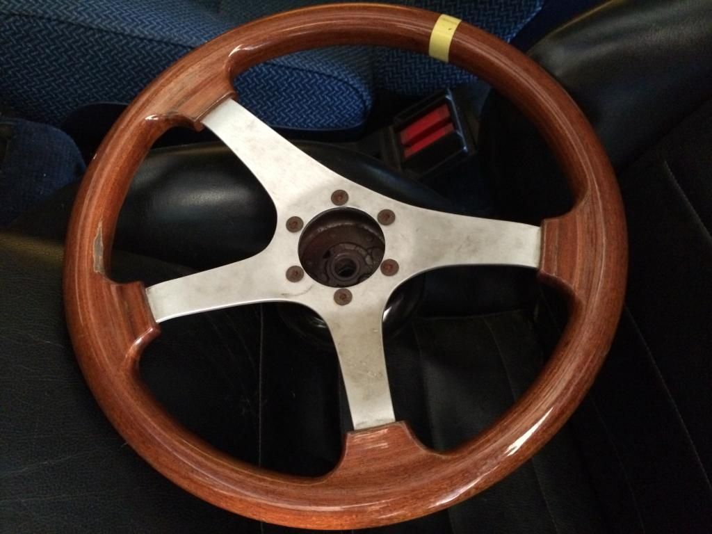

keskiö jalopuu ratille, 6 pulttinen

parit kuvat

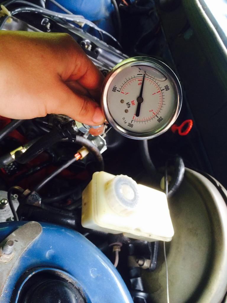

Tyhjäkäynti säädetty n1000 rpm ja ajoitus on 15 pintaa.
Sinistä tuppaa putkesta, syytä en vielä ole löytäny. kierrokset jää leijumaan kun antaa happea, imuvuotoa veikkaisin vaikka kaikki tiivisteet on uusia. auto tuntuis pyörivän sika rikkaalla vaikka tk suutin on 45 ensiöpuolella, kaasuläpätkin on melkoauki tyhjäkäynnillä.
