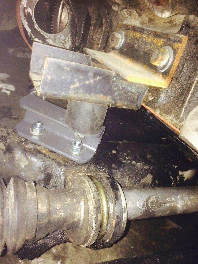

ps. tein moottorin korvakkoja lisää, alapalkkiin tuli u raudasta koroke. nyt menee 50mm kumit väliin. sekä laturin kiristimen tekasin, sillä olis visio kiristää hihnat, pitäiskö kiristin olla löysällä puolella?

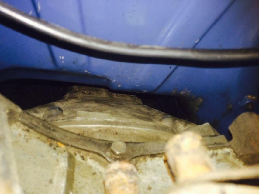

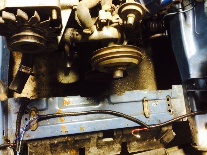

« Vastaus #112 : 26.09.2014, 05:12:16 »
parit kuvat siitä miten mahtuu olemaan  :idiot2:
öljypohjalla on joku sentti varaa olla, kuva vähä vääristää  :P

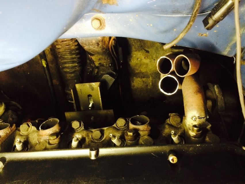

« Vastaus #115 : 27.09.2014, 22:14:46 »
Tänään tuli peltipakosarjat, molempia pitää muokata. tänään rälläköin ja täppäilin oikean puolen. vasen puoli on kieltämättä melko vaikea rattiakselin takia. pitää varmaan vetää ihan uusiks  :buck2: turhauttaa vähäsen ostaa peltisatsi ja sitten vetää se ihan palasiks  :idiot2:
parit kuvat jos joku niitä tahtoo kattoa :)

oikea puoli otti tulipeltiin ja alatukivarteen, pakko oli kääntää kollektoria alaspäin. vasenpuoli ottaa suoraan rattiakseliin ja osuu myös tulipeltiin.
