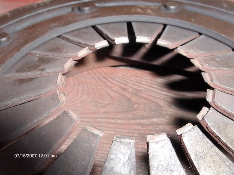

Joo, tai sitten asetelman jousien päät on vielä vähän kuluneemmat kuin tuossa
Noikin olis käyneet partaterästä. Aika hilkulla oli ettei painelaakeri hupsahtanut tuosta läpi. Autossa oli nestekytkin ja ajettu semmonen 360 tuhatta.
Sitä en tiiä, onko jollain edellisellä omistajalla ollut tapana lepuuttaa jalkaa kytkimellä... :nohnoh
Voiko tollanen sitten ilmetä vaan yhtäkkiä, kun ihan normaalissa lähdössä meni.
Enhän voi sanoa onko tuollainen sulla tapahtunut mutta joskushan se laakeri siitä läpi menee jos jousien päät kuluu.
On siellä voinut pettää se kytkinhaarukan tukipistekin, voi mennä se tappi vaikka läpi haarukasta... :o
