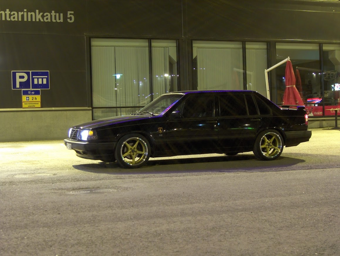

Vs: 940 B230FT -98 "The Black" --> Kesä!
« Vastaus #205 : 26.03.2014, 01:25:25 »
Ei pystynyt enään oottaa S*
Poissa 8-pätkä
  • Viestejä: 2449
« Vastaus #206 : 26.03.2014, 06:34:50 »
Hienosti passaa ja vanteiden väritys on pop S* Helmat tois autoa visuaalisesti aika paljon alaspäin?
V60 D3 Inscription -20
Suzuki Bandit N1200 -96
Poissa Jussi.L
  • Viestejä: 959
« Vastaus #207 : 26.03.2014, 21:01:34 »
Ihan järjettömän hieno!  :smitten: Ja hyvä että on vähä lihaa luiden ympärillä, ettei oo ammuttu sitä pienintä mahdollista rengasta vanteelle.
« Vastaus #208 : 27.03.2014, 10:02:41 »
Kesävanteet on kyllä  S*.
