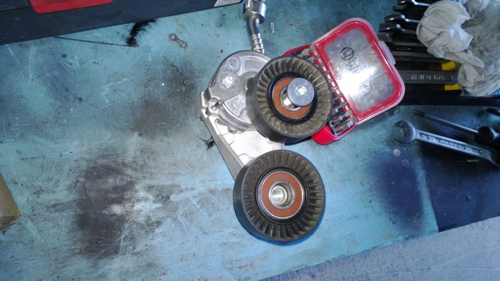

« Vastaus #7 : 23.07.2013, 20:05:29 »
Kuvassa tarvike kiristin. Ylempi on se kiristin rulla, josta voi kääntää tai tuolta kiristimen pesässä olevasta torx kannasta jos siinä on semmoinen. Alkuperäisessä kiristimessä tosiaan se 13- ta 14mm kannalla se pultti. Siinä voi olla semmoinen muovi suoja päällä, lähtee meisselillä vääntämällä pois...
Niin ja onhan tuossa tuo lukitus löysällä- asentoon. Noin 5mm tappi tuolla reunassa...
