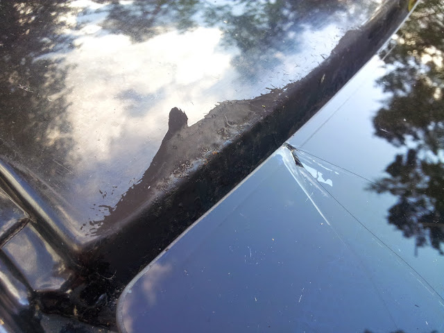

Lähtökohta:
Rapsutusta, pesua ja happoa:
POR-15 pintaan, ja vuoden päästä:
Kyllä se vaan näköjään pitäis saada kaikki ruoste poijes...
Poissa järviin
  • Viestejä: 584
Vs: Alustan osien maalaus
« Vastaus #21 : 13.06.2014, 21:28:13 »
Luonnollisesti...
Keneltä olet kuullut, että ruosteen päälle voi maalata ?

Poissa dneproshin
  • Viestejä: 1640
  • Innokas käyttöautoilija
« Vastaus #22 : 13.06.2014, 21:49:26 »
Tuotteen käyttöohjeesta: http://por15bc.com/por-15.htm
Lainaus
At this point all loose materiel and scabs, or multiple layers of rust must be removed. Any moisture trapped within these multiple layers of oxidation will cause rusting later on.
Ehkä sitten alle jäi kosteutta, tuossa kovasti varoitellaan että kosteus on pahasta.
Googlella löytää kokemuksia tuosta ihmeaineesta, joillakin oli ilmeisesti toiminutkin. Vielä ois tavaraa jäljellä, johonkin se täytyy kyllä vetäistä, kerron sit taas vuoden päästä miten kävi :P
