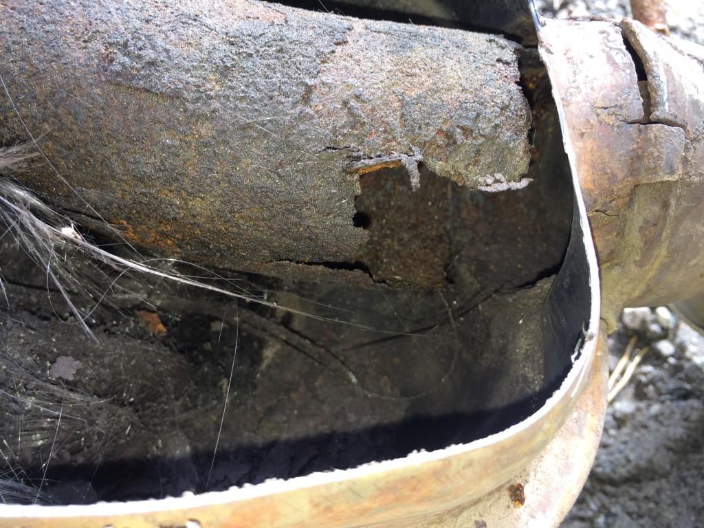

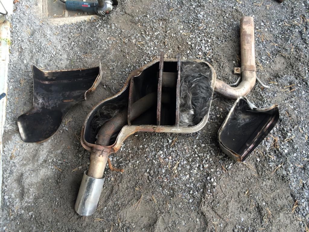

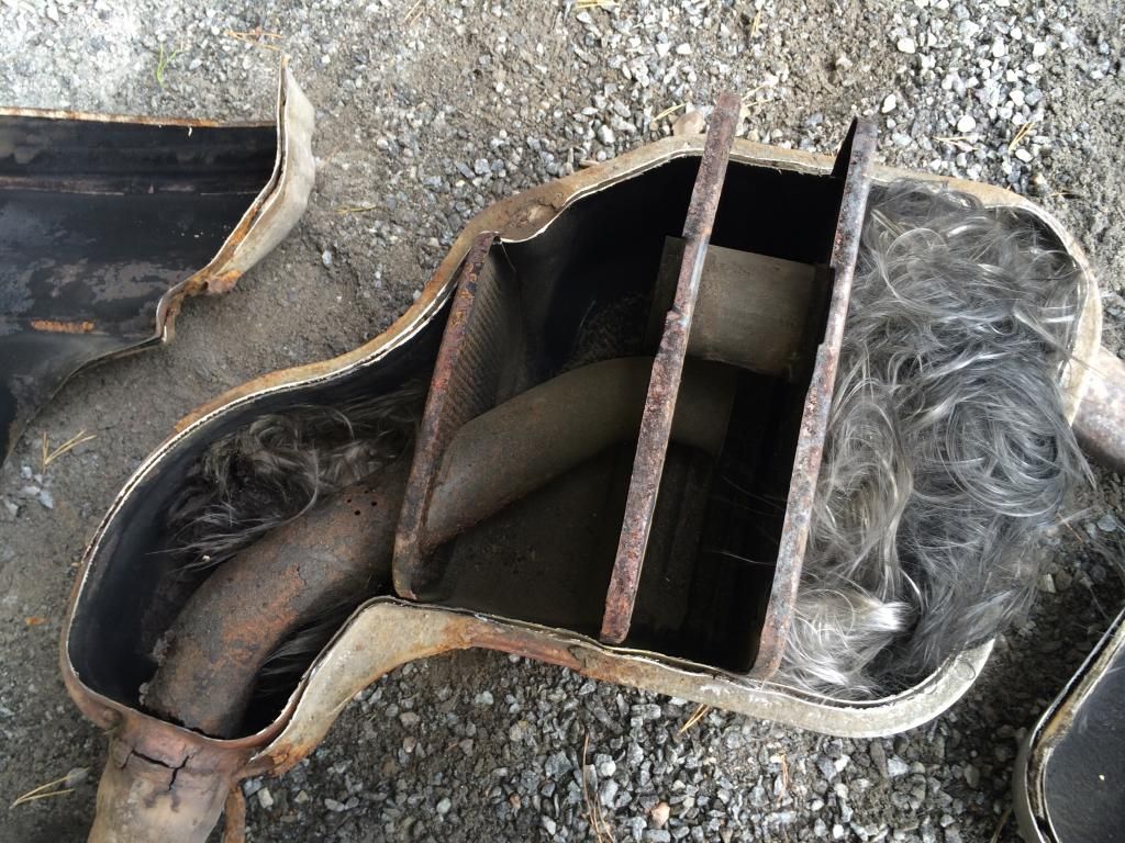

Mielenkiinnosta avasin loppupöntön ja tarkisktin mikä oli vikana. Oireina oli että välillä roikkui villaa putkesta ja loppujen lopuksi täyskaasukiihdytyksissä puhisi ihan mahdottomasti
Edit: 7v / 177tkm

Voi kiesus missä kunnossa  :o
Pitäisköhän omaan vaihtaa ennekuin menee tukkoon..
