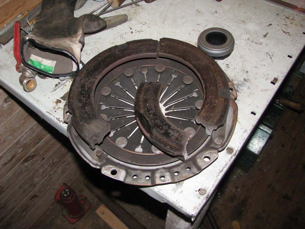

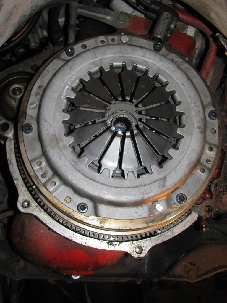

No niin nyt loppui matkanteko kytkin päätti irtisanoa sopimuksensa.ensimmäiseksi auton käydessä et saa vaihdetta päälle eli ei niinkuin irrota mutta jos vaihteen laittaa päälle auto sammuksissa ja starttaa niin auto pysyy paikoillaan.(särkyi ajettaessa ajoraiteita pitkin hinurin lavalle luistatus tilanteessa) liittyskö tuo jotenkin painelaakeriin voisko olla jumissa?? lienee parasta että tilaa uuden paketin.auto alunperin b200et->b230et tuossa ilmeisesti on 228mm levy.

  • Viestejä: 101
  • volvolla vainiot viljaviksi
Vs: volvo 745 b230et+m46 kytkin ongelma(korjattu)
« Vastaus #9 : 08.11.2011, 17:06:14 »
Volvo 745 2.3turbo -88 (myyty)
Volvo 855 2.5TDI -96 varaosina
Volvo 745 (b200e) varaosina
hevonen
« Vastaus #10 : 08.11.2011, 17:47:00 »
QH:n merkitön vai AP?
Ei kai tuo Sasch ole? :))
Poissa rallivatanen
  • Viestejä: 101
« Vastaus #11 : 08.11.2011, 21:36:23 »
sachssipa hyvinkin.tilalle tuli motonetistä ostettu qh,saa nähdä kauanko se kestää  ::)
