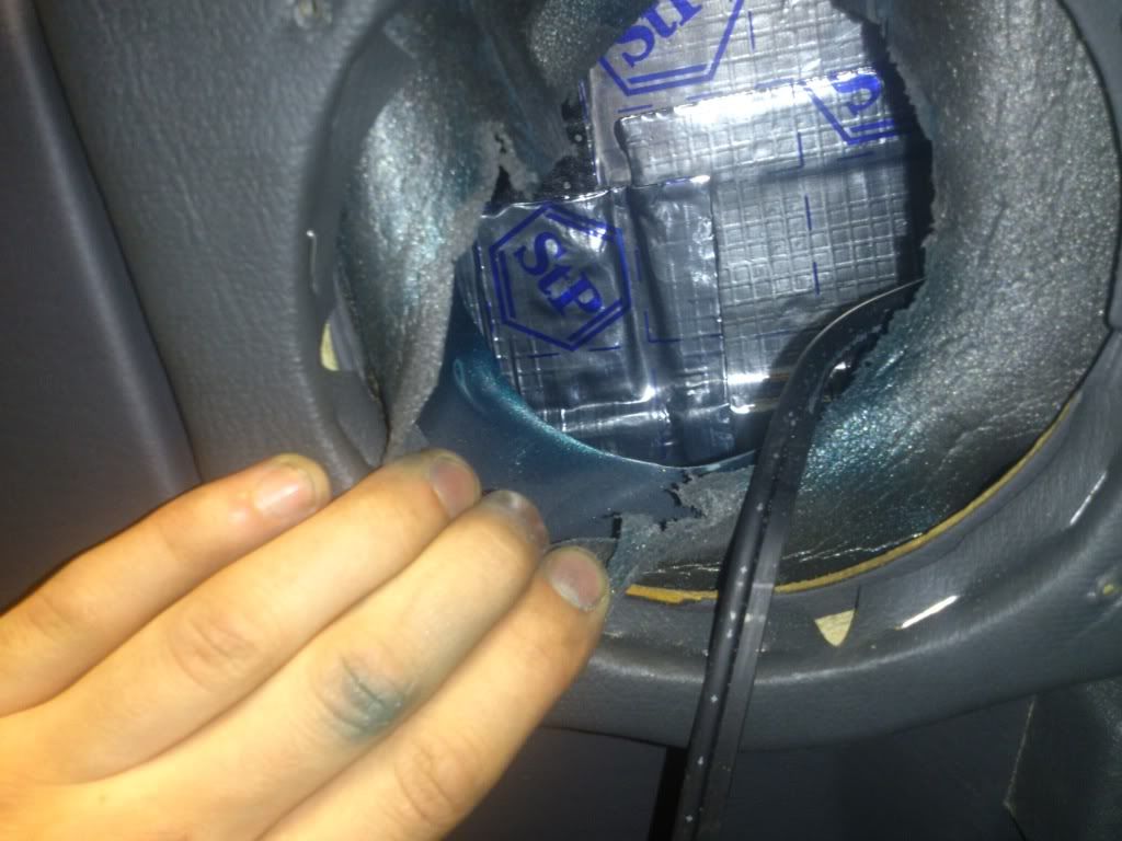

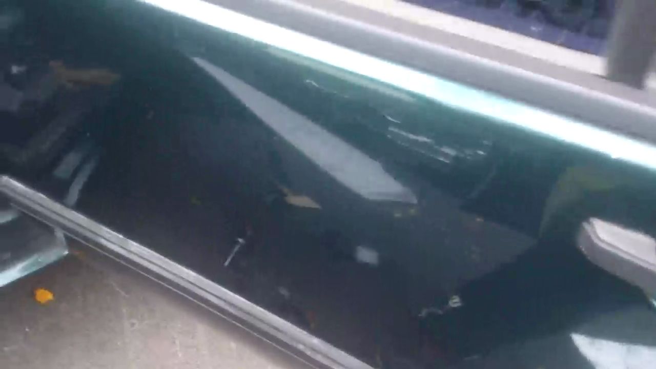

Tänään sain kajariadapterit valmiiksi, kaverin äiti verhoili lähes sisustan väriin, eli vaalean harmaalla keinonahalla. Kuskin puolen etuovea pitää vielä hieman muokata, jotta sopii elementti paikalleen, magneetti ottaa oven sisäpeltiin kiinni. Hieman kuvia, ja se vertailuvideo vaimennetusta etuovesta vs takaovi:
Tämän jälkeen laitoin pari palaa ulkopeltiin, sekä sisäpeltiin alas ison reiän kohdalle.
Sitten kuvia kaiutinadaptereista:
Huomenna leikkailen kuskin oven sille mallille, että saa kunnolla tuon kajarin paikalleen, sitten alkaa oleen hifit valmiit, uutta subikoppaa lukuunottamatta...

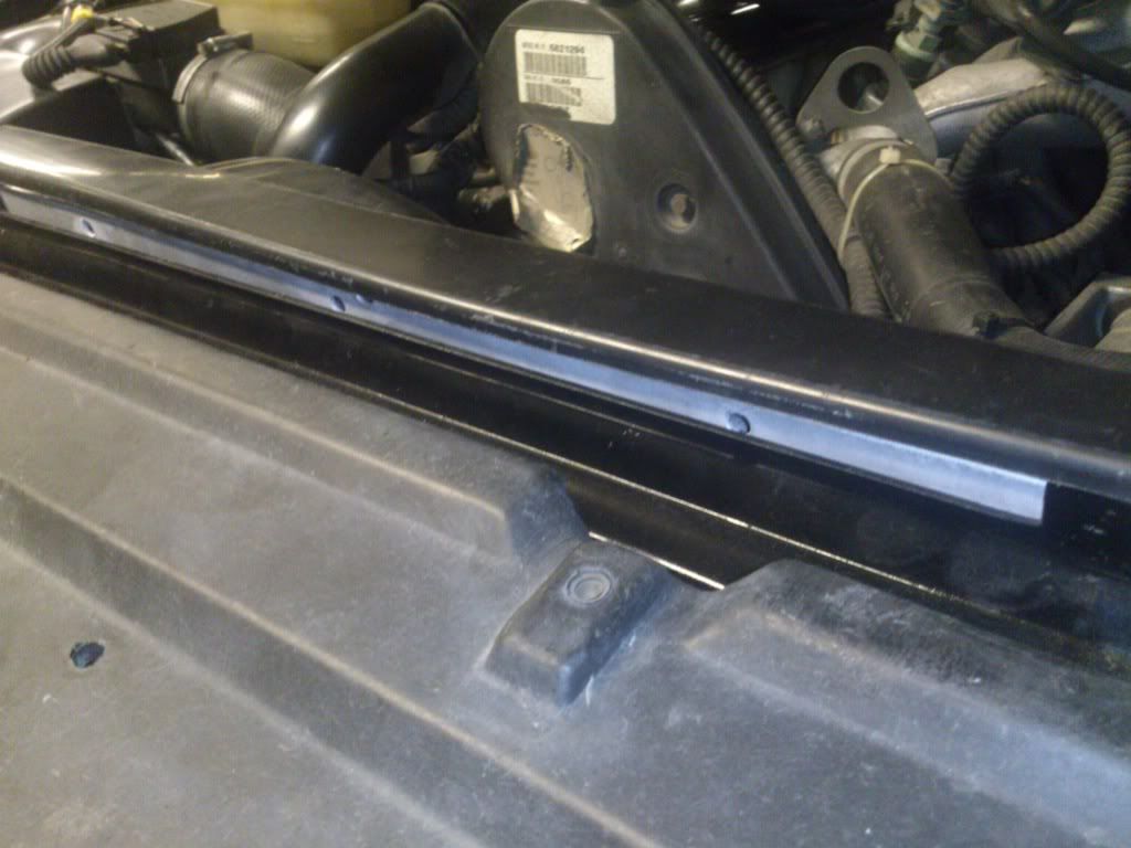

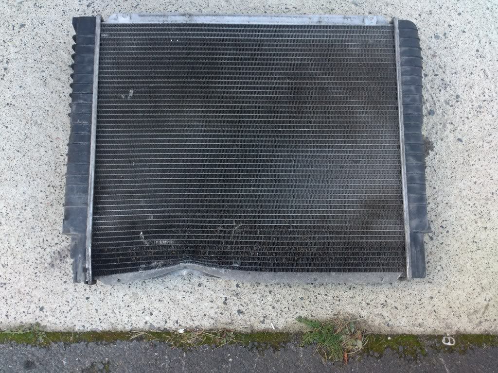

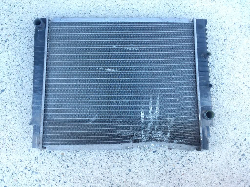

Tässä tosiaan viime viikonlopun kunniaksi menee vanteet, syyläri ja ilmastoinnin kenno vaihtoon, oli märkä tie liian liukas tuolle vaimokkeelle, perä alta ja kiveyksen yli, jonka jälkeen sattu sen kokonen risu tielle että kanto hajotti syylärin ja ac kennon... Ulkopuolelle ei autoon tullut mitään onneksi. Jos jollain sattumoisin löytyy kyseiset vanteet niin voisin ostaa pois, etuvanteet on entiset, varsinkin vänkärin. kuvia:
Tämmöstä tällä kertaa. Cuulerin alareunaan tuli onneksi vain pieni lommo. Myös syyläriä ja kennoa saa tarjota jos nurkissa pyörii.
E. Niin, onneksi myös henkilövahingoilta vältyttiin, pientä paniikkia tuntuu olevan vieläkin, ei kuulemma uskalla enää ajaa tuolla, tiiä sitte että saiskokaan...  :nohnoh

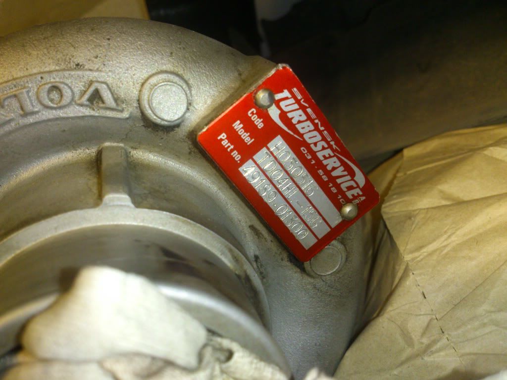

Noh, tänään on tehty sitä sun tätä, sain eräältä varaosakauppiaalta uudesta nissensin syyläristä sen verran hyvän diilin, että käytetyn hinta hirvitti :2funny: Pari kuvaa:
vs. vanha:
Ilmastoinnin kennoa aloin irrottaan, putkien pulttia löysätessä ampui paineella nestettä ulos, äkkiä kiinni ja seuraavan homman kimppuun! Kenno ei siis ollut rikki, vaikka se siltä hyvin paljon näytti.

Tullu taas värkättyä yhtä sun toista, musavermeet alkaa oleen valmiit. Eilen muokkasin kuskin oven sisäpeltiä, jotta saa elementin magneetille tilaa. Leikkelyn jälkeen hioin reunat ja maalasin.

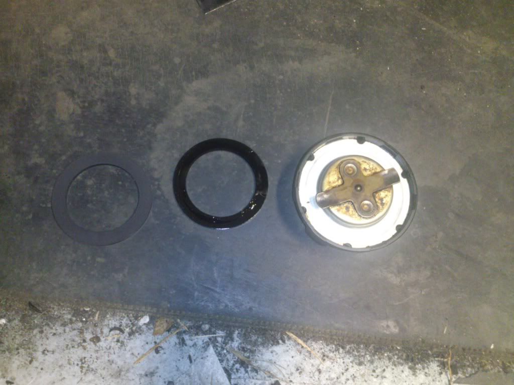

Venakopan putsasin taas öljystä ja vaihdoin öljyntäyttökorkkiin uuden tiivisteen, jos nyt ei vuotais! >:(

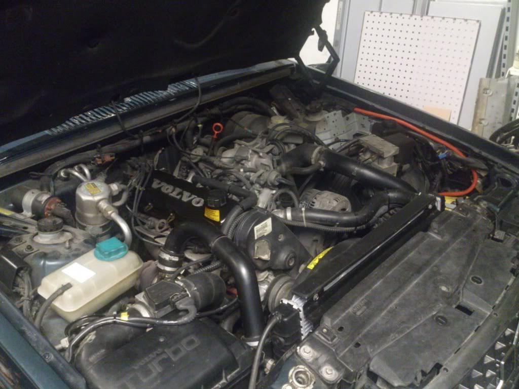

Vielä loppuun pari huonoa kuvaa likasesta konehuoneesta :idiot2:
Eihän tuota välijäähyä ees huomaa tuosta uuden syylärin edestä! :D

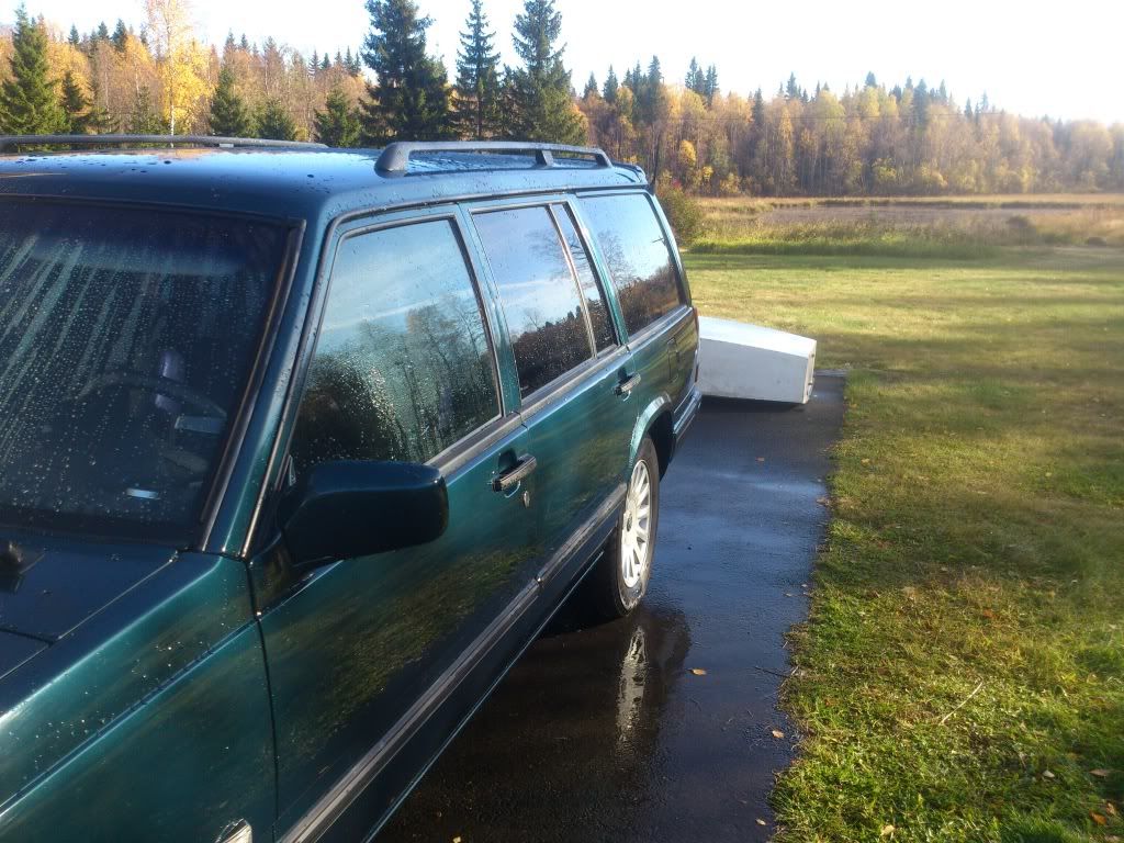

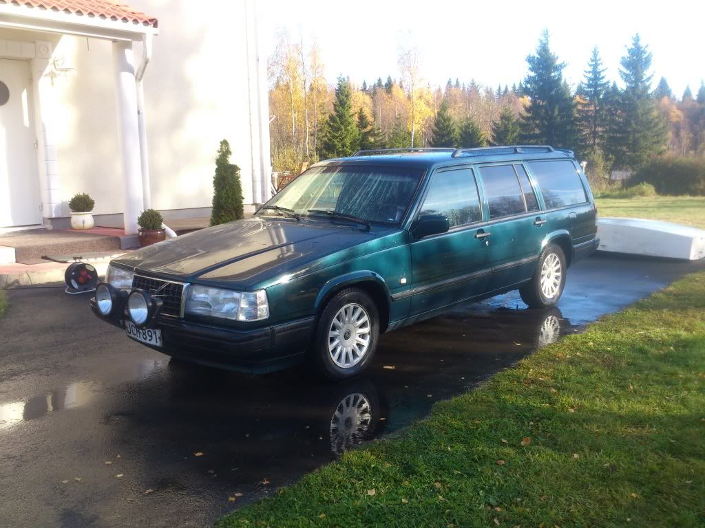

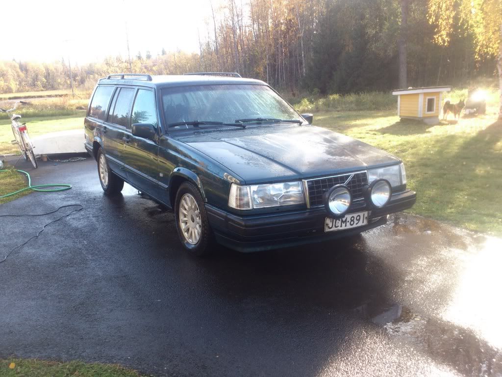

Tänään pesasin auton ja otin hieman uusia kuvia nykyluukista:

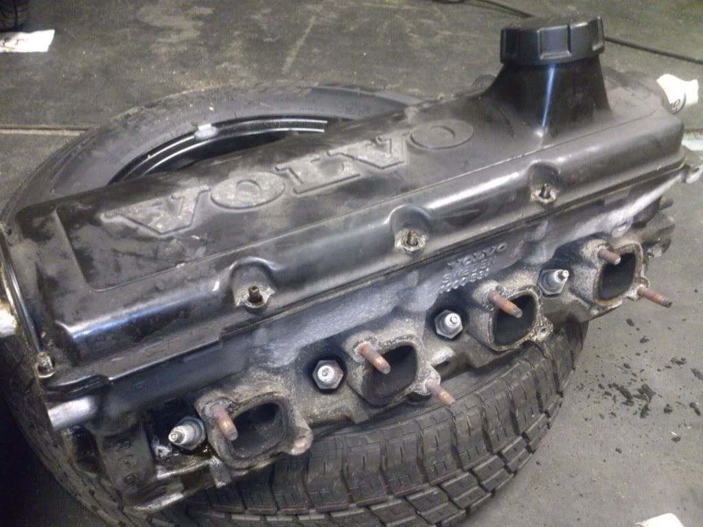

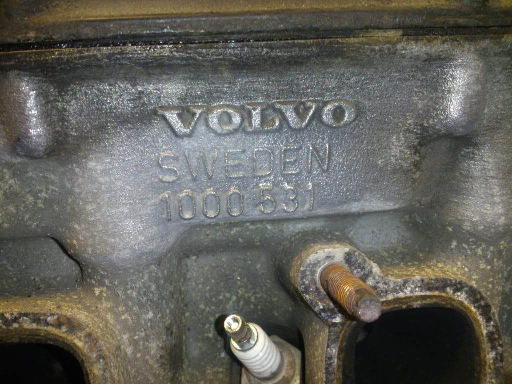

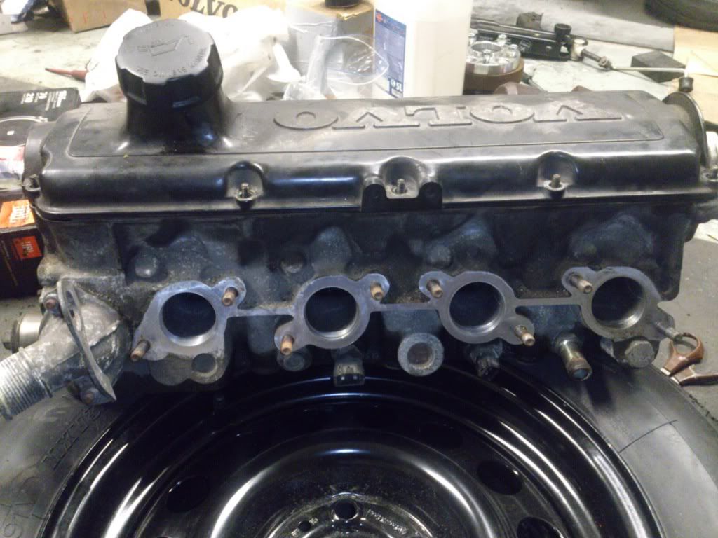

e. Tänään tuli taas vaihteeksi "ostin kun halvalla sain" osia, eli 531 kansi. Samalta kylältä löytyi hyvään hintaan, niin pakkohan se oli käydä hakemassa! :pomo:
Talven mittaan pitäisi kiikuttaa tuo jollekki pajalle hierottavaksi, pikku porttaus ainakin.. Nokka pitäisi myös hommata, saa tarjota jos jollain löytyy jotain hyvää nokkaa turbokäyttöön.
Ensi kesäksi tulee siis 15g turbo, 531 kansi, isommat suuttimet ja Tonin v1.2 bensalastu. Paikallaan onkin jo lastutettu sytkäboxi.

Tietääkö joku hyviä keinoja tuon kannen putsaukseen, ei jaksaisi alkaa räteillä ja bräkleenillä hinkkaamaan, on niin hapettunutkin?
Mielessä soodapuhallus, onko siitä haittaa kannelle, vai lähteekö sillä mm. nuo hapettumat ja pinttyneet liat pois?
e. teräsharjalla nuita kylkiä vähän hinkkasin, ei siitäkään kovin hyvä tule, eikä yllä pikku rakoihin.
Soodapuhalluksen pitäis olla safe & sound. Suosittelen. :)

Kansipajalle olin myös yhteydessä, saa nähä mitä tuolle 531:lle keksii, kaikkea kivaa sieltä ehdoteltiin!
Kannen käsittelystä (soodapuhallus) ei ole kuulunut mitään, lähipiiristä saattais löytyä ultraäänipesuri, pitänee kysellä löytyykö vielä.

Kansi lähtee varmaan lähiaikoina jo työstettäväksi, ei malta odottaa! Näillänäkymin tulossa
 4 kpl 38mm venttiili (pako)
 4 kpl pakoseetinlaitto
 4 kpl imuventtiili muokkaus/koneistus
 4 kpl imuseeti profiili/koneistus (kilpaseeti)
 8 kpl ohjaimien vaihto (ehkä, riippuu onko kuluneet)
 tason oikausu
 välysten säätötyö
Samalla pajalla tapahtunee tuo putsaus, kemikaalipesu alumiinille.
