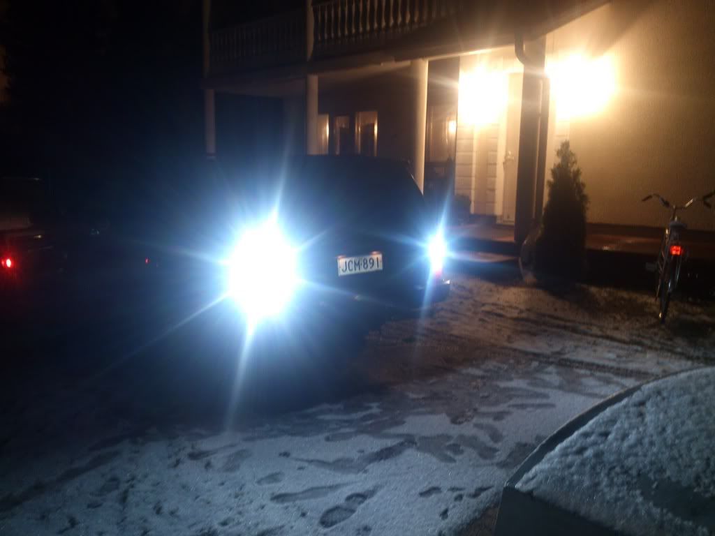

Äsken vaihtelin pakkivaloiksi 600 lumenin Led-polttimot, on muuten eri kirkkaat :o vertailukuvaa en hoksannut ottaa, mutta pari "jälkeen"-kuvaa on:
Ei oikein kännykkäkuvissa pääse oikeuksiinsa, mutta pihan perälle nuilla näkee. Ei tarvi nuita alkuperäisiä(?) tummennuksia vielä vaihtaa, ei nimittäin niillä oikein näe ulos pimeällä. Valkoisessa Volvossa tosiaan vuoden ikäiset tummemmat kalvot, ja ongelmitta näkee ulos, kenties näissä ikä tehnyt tehtävänsä.

  • Viestejä: 116
Vs: Juiken 945
« Vastaus #34 : 31.10.2013, 15:32:00 »
herrajumala nuo on kirkkaat! :D luulis että näkee peruuttaa.   ::)
Aivan sairaat ;D näkee kyllä!

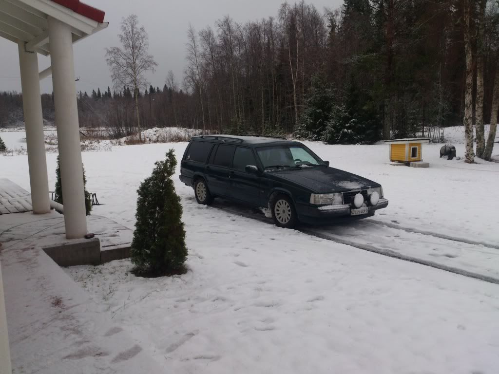

« Vastaus #36 : 01.11.2013, 01:05:11 »

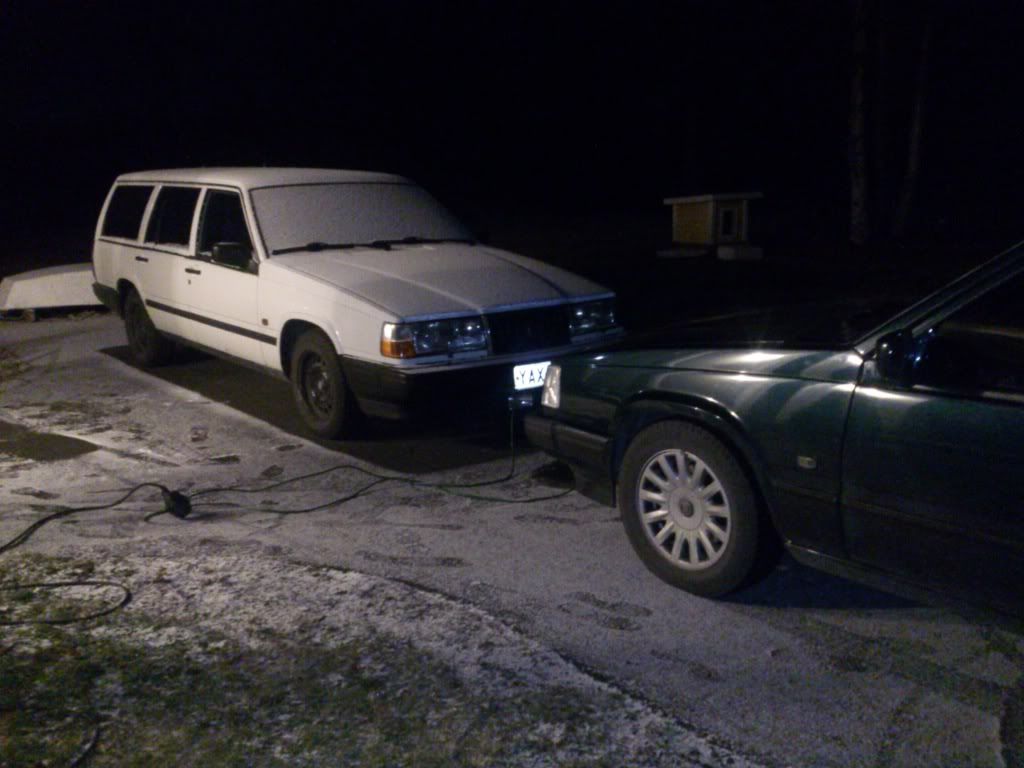

Ja tosiaan oli pakko ikuistaa, kun muuttokuormia tullu siirreltyä lähipäivinä. Melkolailla kevyemmin kulkee tuo kärry tämän Volvon perässä kuin valkoisen, joka on siis b230fd koneella... ::)
Kuva otettu toissapäivänä ja kuten näkyy, niin lumet on kadonnu täältäkin! >:(

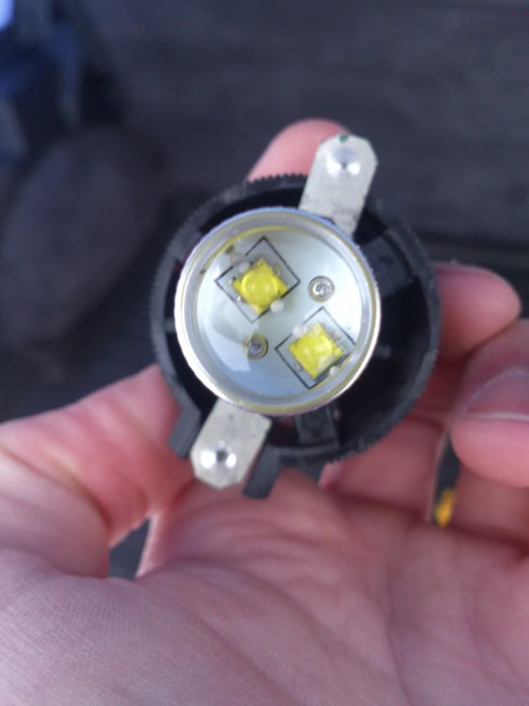

Mikkäs nuo ledit on tuola peruutusvaloissa? Alko itteekin kiinnostaan kun välillä on hyväö nähdä mitä löytyy takaa. ;)
En oo aivan varma mitkä nuo on, mutta tuolta paikallisen varaosakauppiaan hyllystä ne on. Just samanlaista en äkkiä löytäny, mutta tää näyttää samalta, saattaa ollakkin. 600lm niissä kuulemma on, saattaa olla jopa tuo 800lm, tai sitten tuola sivulla kusetetaan.
https://www.ledstyle.fi/tuotteet/ledit-12v-24v-autotym/metallikanta?page=shop.product_details&flypage=ilvm_fly_admirable.tpl&product_id=435&category_id=9
Tosiaan tommonen fiksun (laadukkaan) näkönen runko oli nuissa, ja painoakin oli aika hyvin.

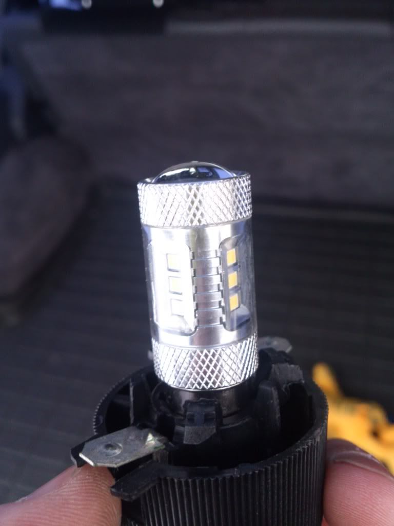

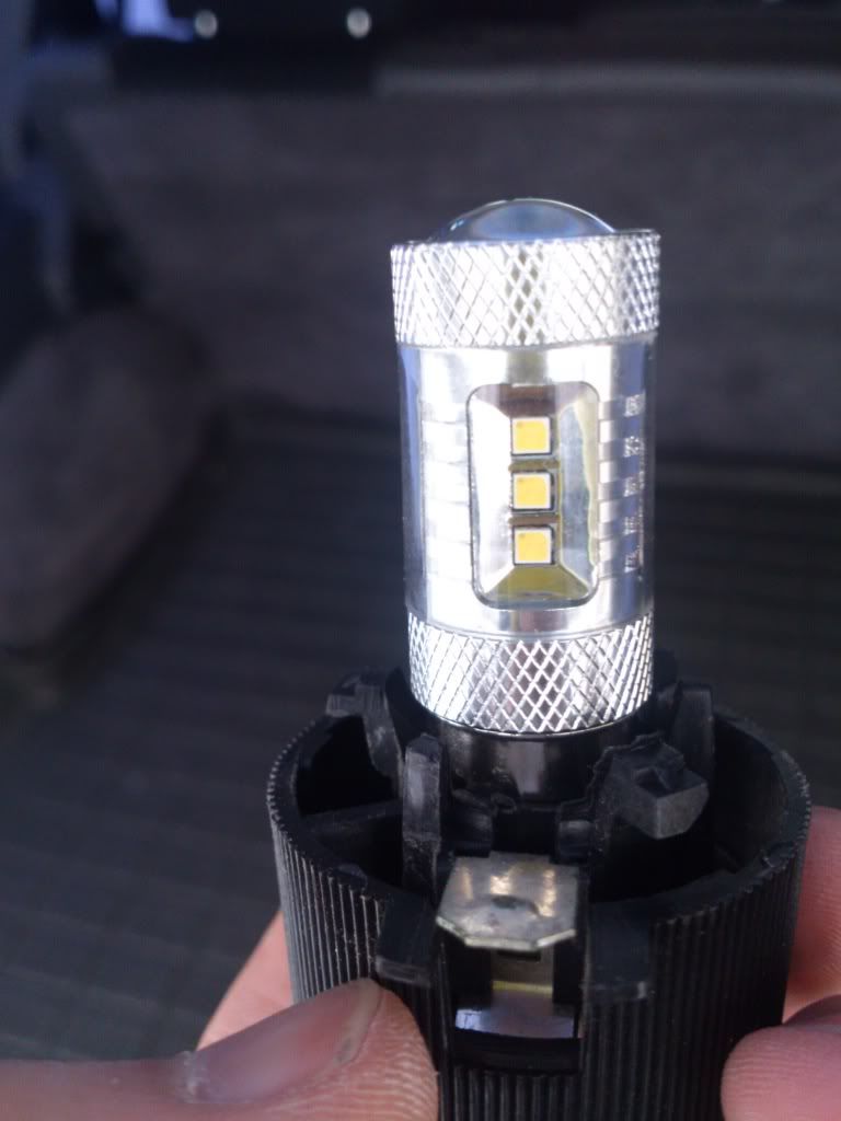

Nyt kävin napsimassa pari kuvaa likaisesta autosta ja näistä kuuluisista pakkivaloista ;D 8)
Eli ei siis ole täysin samanlainen (kuvanmukainen) kuin tuo jonka linkkasin, vaan neljällä sivulla on 3 lediä/sivu kahden sijaan. Päällä linssin takana 2. Eiköhän nuita varaosaliikkeistä löydy, omani sain 15e/kpl, tutulta.

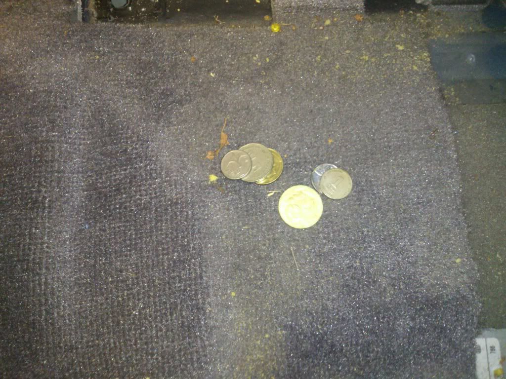

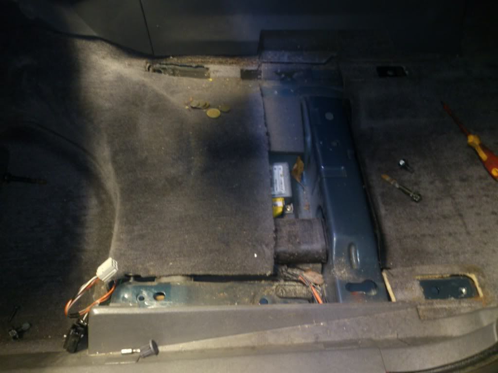

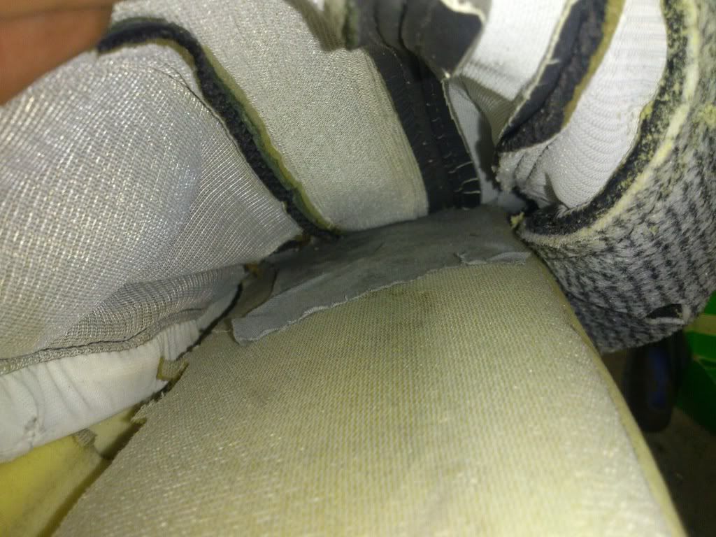

Tänään oli vuorossa kuskin penkinlämppärin korjaus. Noh, talliin kun pääsin, niin tuli purettua penkki pois ja kerättyä israelin ja suomen markat penkin alta pois :D
Sitten kun penkki oli lattialla, avasin etureunasta sen verhoilun kiinnikkeen, ja aloin napsimaan niitä metallilenkkejä poikki istuinosasta niin, että pääsi kunnolla käsiksi siihen epäiltyyn katkeamiskohtaan, joka löytyikin aika selvästi..
Lankaa vetelin näkyville, ja huonot leikkasin pois
Tinasin johtojen päät kiinni, ja liimasin päälle harmaan kankaanpalasen, koska penkinpäälliseen on tuolle kohdalle palanut pieni reikä, ei ala johdot törröttämään.
Sitten verhoilu takaisin :buck2:

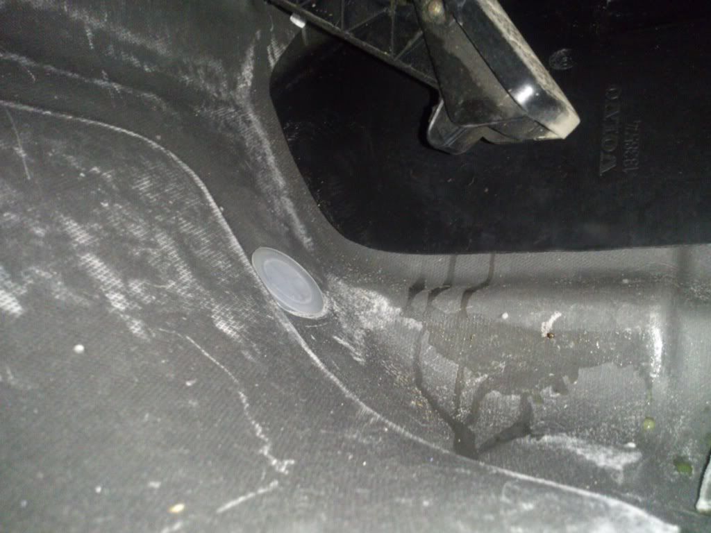

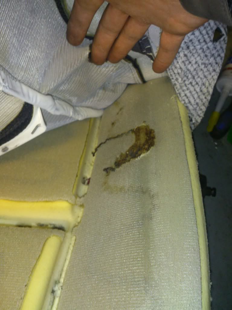

Penkkiä kun aloin laittamaan takaisin, aattelin, että nythän vois samalla vaimentaa kuskin jalkatilan kun sattuu tuota vaimennusmattoakin olemaan. No, matot irti, ja siellähän oli harmillisen monelle Volvoilijalle tuttu näky
Näytti tulevan kennolta tuo neste, samalla tsekkasin jäähdytysnesteet niin olihan sitä hävinny.. Vuoto tullut varmaan parin viikon sisällä, koska silloin viimeksi tarkistettu nesteet. No, serkulla sattuu olemaan ilmastoitu 940 purkuautona, josta käyn joku päivä näppäämässä nuo hilppeet (kenno, letkut) irti, näkee samalla kuinka hirveä homma se on omaan laittaa paikalleen... >:(
No, penkinlämmitin sentään alko toimimaan.
