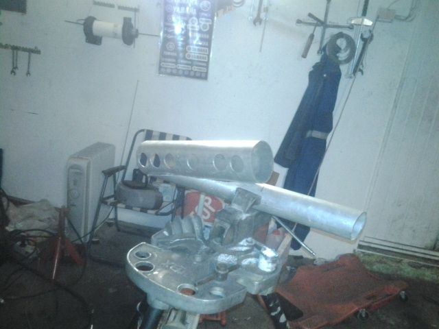

gm putki sisältä hoonattuna.
volvon putken sovittelua.
saisko olla ahdettua talouspaperia?
sorvi vähä helpotti toisen akseliputken sovitusta.
nehän meni paikalleen.
sovite holkkien teko.

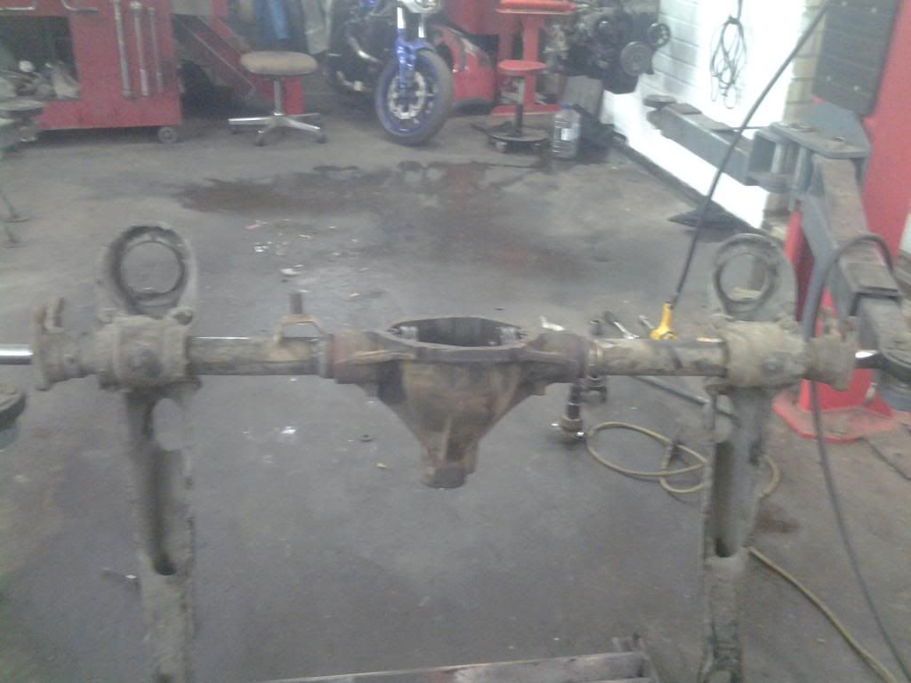

holkit kiristettynä laakeripukkeihin ja jigi tanko läpi.
sitte jumalaton justeeraaminen.
ja kiinni
alkaa oleen kiinni eka putki
siinä se on siitetty akseli.
