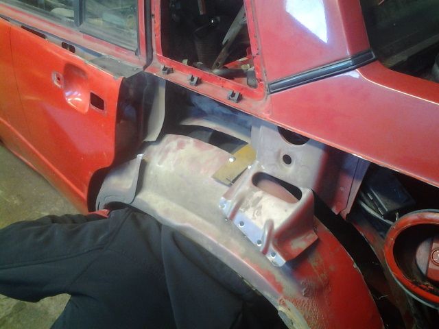

« Vastaus #1131 : 27.03.2013, 22:02:17 »
tulipa päivä vietettyä tallissa.
saldo
-ovet vaihtu
-vänkärin taka ovi leikelty ja heftattu samallaiseksi ku kuskin puolella
-vänkärin taka kylki leikelty auki ja löytyhän sitä ruostetta
-kuskin puolen sisälokari heftailtiin kiinni, c pilarin palkin pää hitsattiin sisälokariin kiinni.
-tyhjennettiin auto romuista.
