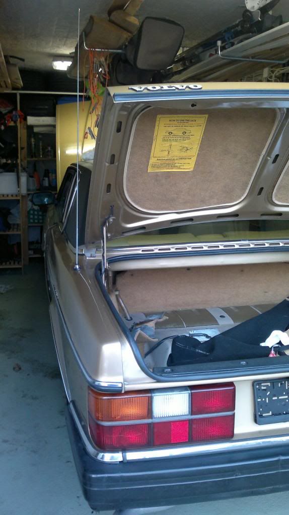

Ajoin vaunun viime viikolla talvivarastosta omaan talliin. Kone käynnistyi vajaan puolen vuoden seisomisen jälkeen ilman ongelmia. Pyöritin aluksi startilla muutaman kierroksen ilman bensiinipumppujen sulakkeita ja yritti siltikin hörähtää käyntiin vanhasta muistista. Ensi viikolla olisi ohjelmassa pientä huoltoa ja sitten yritän saada tämän suomalaisiin kilpiin. Edellinen rekkari oli Sveitsiläinen vuodelta 2010, GE 477 658. Omistaja silloin oli n. 60-vuotias pariskunta Grand-Lancysta.
Sain kiskottua öljyn avustuksella vanhan antennin ulos putkestaan. Tänään voisi paneutua Jubelta ostetun 4 Stereo -radion asennukseen.

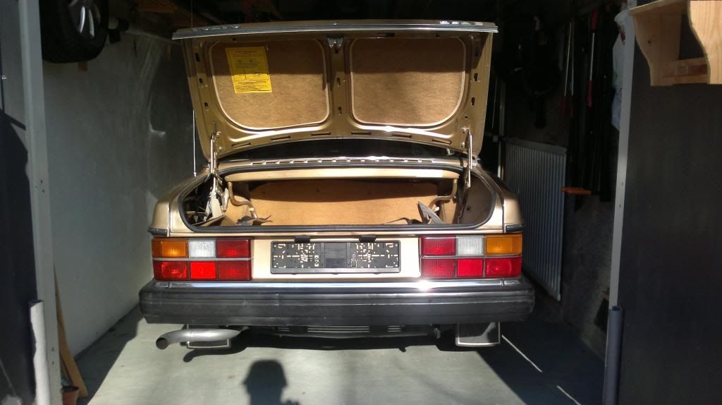

Takaluukusta vielä semmoinen merkillinen asia että se ei aukea ennen ovien avaamista, ei edes avaimella. Pikkuisen hankala yksityiskohta minun mielestäni. Esimerkiksi panssarivaunun DL:ssä tämä on tehty paljon kätevämmin kun siinä on painike lukkopesän lisäksi.
« Viimeksi muokattu: 05.04.2014, 14:34:09 kirjoittanut LaitinenP »
Poissa 240
  • Viestejä: 1304
Vs: La Volvo 262 Coupé anno 1981
« Vastaus #69 : 05.04.2014, 15:16:43 »
Tuon mallin takalukon tilalle saatavissa lisävarusteena lukko, jonka saa auki ilman avainta, kääntämällä. Jos takalukko ei aukea ennen ovia, niin sieltä löytynee sitten keskuslukko. Ei ole tullut koskaan tuon mallin luukussa vastaan. Tuohon lukkoon sai ilmeisesti systeemin, että luukun pystui avaamaan napista sisältä.

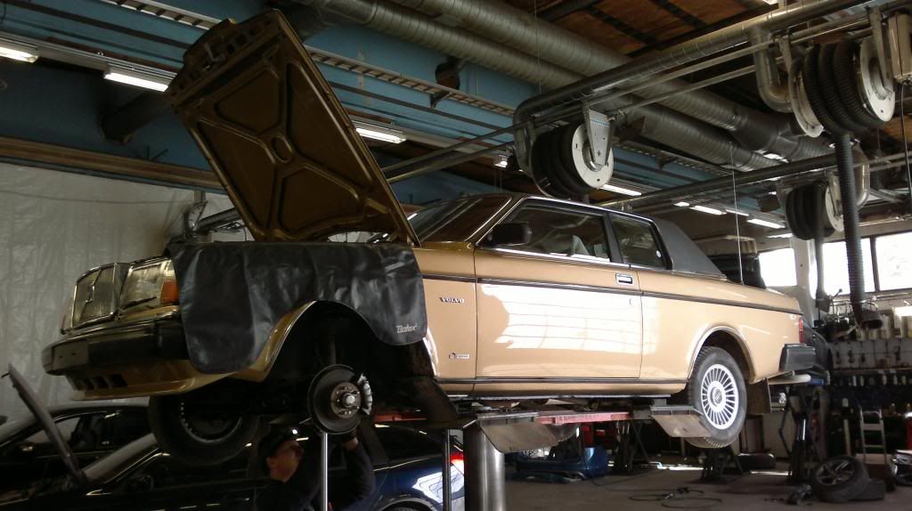

Vietin tämän päivän huollossa ja katsastuksessa (loikkien vielä välillä töissä ja kotona ruokatunnilla). Koneesta vaihdettiin jäähdytysnesteet, ohjauksesta raidetanko ja alatukivarren takanivel yms. Päästömittauskin suoritettiin samalla ja saatiin rajojen alle mutta ei mitenkään reilusti. Katsastus oli loppujen lopuksi helpottava kokemus lukuunottamatta pientä yllättävää episodia jarruvalojen kanssa: ilmeisesti cruise control -varusteet on jossain vaiheessa purettu pois polkimista ja jarruvalon kytkin on jäänyt jotenkin väärään asentoon tai tilalle on vaihdettu väärä osa. Naapurin pikahuolto auttoi ja saatiin lopulta kilvet tässä samassa transaktiossa ilman uusintakäyntiä. Jarruvalon kytkinmekanismi pitää kuitenkin käydä vielä kerran läpi.

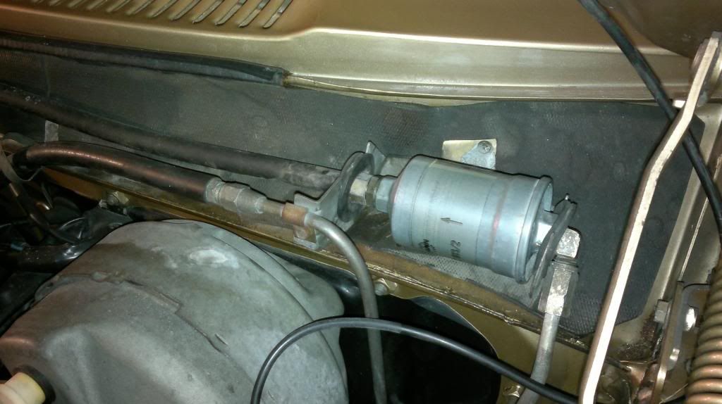

Onko 26x-Volvon omistajilla tällainen samanlainen polttoaineensuodatin? Vai lieköhän tuo vaihdettu jossain johonkin toisenlaiseen suodattimeen. Yritettiin selvittää tätä asiaa tuotetietojärjestelmästä mutta ei saatu tästä selkoa. 240:n suodatin on muistaakseni ulkoisesti hieman suurempi. Jos sellaisen vaihtaa tuohon niin joutuu vaihtamaan liittimet ja montteerausalustan. Tällä kertaa jäi siis suodatin vaihtamatta kun sopivaa ei löytynyt.
« Viimeksi muokattu: 09.04.2014, 20:50:19 kirjoittanut LaitinenP »
« Vastaus #72 : 09.04.2014, 21:05:34 »
Samanlaisia suodattimia on ollut 240 Turboissa ainakin. Itse ettisin tuohon sen isomman suodattimen telineen ja laittaisin semmoisen. Niitä suodattimia kun löytää hieman helpommin.  :)

Mä sanoisin että tuossa on isomman suodattimen telineeseen laitettu pienempi suodatin, mutta sellainen mielikuva mulla on että joskus 760:n tuon vaihtaneena uusi samalla numerolla oleva suodatin oli ulkoisilta mitoiltaan hieman erilainen, vaikka halkaisija ja kokonaispituus olikin sama. Tuohan on selkeesti lyhyt tuohon paikalleen.
Tuollain on mulla: http://gamma.nic.fi/~pakana/264/kone1.jpg
« Vastaus #74 : 09.04.2014, 22:22:09 »
Täyskokoinen suodatin ei sovi tuohon telineeseen. Ison suodattimen telineessä panta tulee yli, kun taas pieni kiinnittyy päistä. Itellä on joku sepittäny ison suodattimen pienen telineeseen näin: Mallikuva  :facepalm:
Sulla näyttäis olevan joku näiden kahden välimuoto?
EDIT: Kävin mittaamassa niin tuo isosuodatin on noin 2cm liian pitkä pienen telineeseen. Menis kyllä varmaan jos pusais ja jättäis nuo kumit pois.
