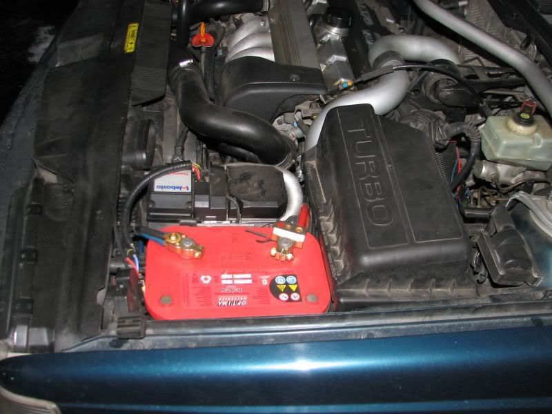

Mulla on 850:ssä weba akun vieressä. Akku käännetty toisin käsin ja siihen kylki kylkeen. Pitää samalla akkua vähän lämpimä.
Tuo on virallisen ohjeen mukaan virheellinen asennus. Lämmitin pitäisi olla kokonaan moottorin jäähdytysnestepinnan alapuolella.
Silti, monta toimivaa on nähty tuonkaltaisilla asennuksilla. Ongelmaksi voi tuossa tulla ilman kertyminen lämmittimeen ja sitä kautta ylikuumeneminen.
Poissa j_tapio
  • Aluevastaava Oulunseutu
  • Viestejä: 2309
Vs: Webasto 850 bensaan....asennus??
« Vastaus #11 : 19.12.2014, 16:49:30 »
Tuo on 5,2 C-malli.
Itsekin asentaessa mietin tuota ilmautumista ja oli tarkoitus tehä tuon ylempään letkuun T-haaralla ilmaushana, mutta ku ekakerran laskin nesteet koneeseen, kävin heittää pikku lenkin ja aloin ilmaamaan tuota letkusta ni sieltä ei tullu yhtään ilmaa. Ilmat oli kulkenu sisäkennon lohkoon ja paisarille.
Virallinen valvoja ei huomannu asennuksessa mitään moitteita. Kävin valtuutetulla tarkastuttamassa asennuksen jotta takuut lähti juoksemaan. Lämppäri on just kokonaan nestepinnan alapuolella.
