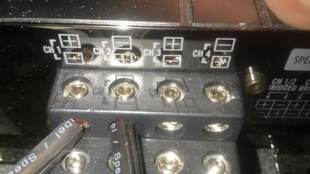

Tämäkin selvis, vaiheethan sielä oli väärin vahvarilla, mutta sitä ei heti meinannu huomatakkaan ennenkuin otti sen lankun käteen ja katto terminaaleja.... :facepalm:
Eli siis ykköskanavalla      Ja kakkoskanava
No, nyt rokkaa!

Itsellä käynyt ihan vastaavasti. 6-kanavaisessa SPL Dynamics S-4006 lankussa oli erittäin loogisesti näin:
1 + - 2 - + 5 - +
3 + - 4 - + 6 + -
 :idiot2:

« Vastaus #8 : 30.11.2013, 20:42:06 »
1 + - 2 - + 5 - +
3 + - 4 - + 6 + -
 :idiot2:
 :2funny: Sielä sitte nauretaan ku kellään ei soi kunnolla.. Melko hämäävää tommonen, katoin tietenki asentaessa että ykköskanavalla plus ylhäällä sisempänä ja miinus alhaalla ulompana, kun tuo terminaaliki vielä tuon muotonen...
Hyvä, että selvis. ;)
Tätä juuri epäilin ettei piuhat ihan kohdillaan ole vahvistimen päässä.
Mielenkiintoisia ongelmia esiintyy silloin.

« Vastaus #11 : 06.12.2013, 02:53:28 »
Jep. Soittimelta on laitettu 50Hz yläpäästö, kuten mainittu tuolla aiemmin, oli jaot pois hetken kun ei soinut, mutta laitettu takaisin. ;) Joo vastedes pitää katella tarkemmin nuo terminaalien merkinnät, jos nyt enää mitään musiikkivermeitä tähän laitan ::)
