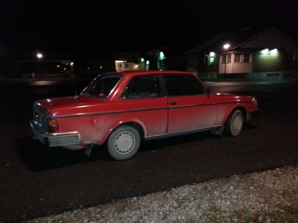

Oon todennu ettei toi projektipäiväkirjan teko ole se mun juttu, niin kirjottelen tänne showroomin puolelle. Eli tänään tuli haettua tollanen punainen 242 b19a ja m45 yhdistelmällä, eli voimaa löytyy  ;) Auto ei ole kilvissä mutta olis tarkoitus perjantaina päästä näyttämään konttorille. Tänään tuli ajettua auto nosturille ja laitettiin takapönttö paikoilleen. Auton ollessa nosturilla tuli huomatuksi, että bensatankki hikoilee läpi ja vuotaa bensaa. Pitää siis tankki näin alkuun paikata jollakin ja myöhemmin hankkia ehjä tilalle. Pohja oli ehjän oloinen joka puolelta. Toinen etuiskari vaikutti kuolleelta, joten edestä iskarit vaihtoon ettei niistä sitten katsastuksessa pomppaa.
Pari heikkolaatuista kuvaa likaisesta autosta:

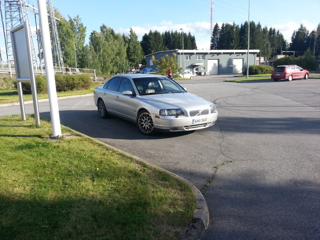

S80 D5 Classic -06
Palvelee käyttöautona. Hyvin palvellut menopeli, ite ajanut noin 100tkm ja mittarissa nyt 430tkm. Tällä siis vaan kovaa ajoa ja perushuollot tietenkin.

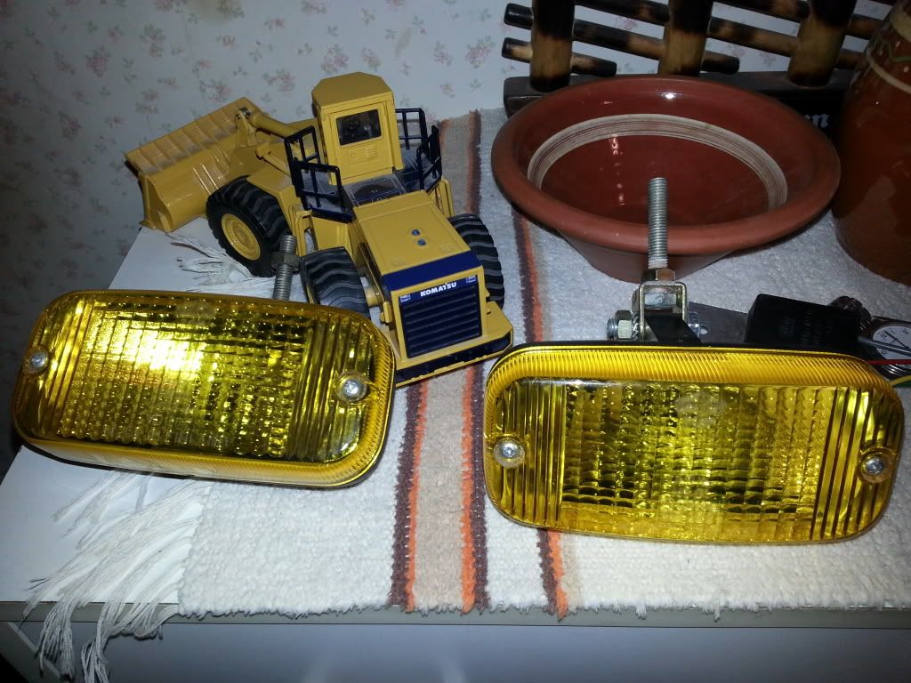

Helman hitsailua aloittelin mutta lanka otti ja loppui. :peetu: Pientä lisävarustelua  :pomo:
Työkaverilta löytyi iskemättömät talmut. Nämä sitten joskus ruuvata keulalle.

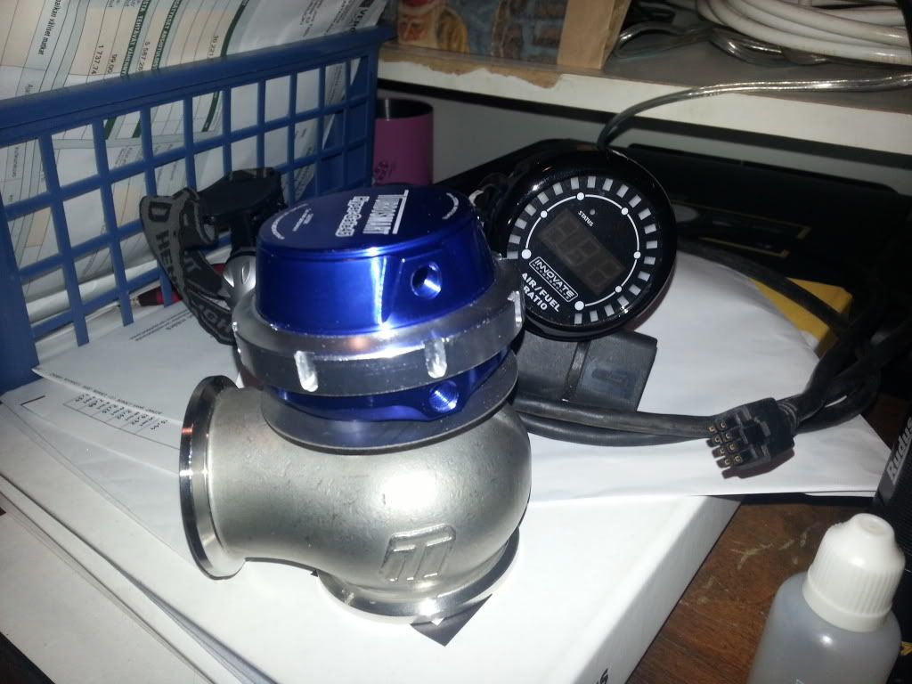

Huomenna pitäs käydä konttorilla kokeilemassa tuleeko leimaa. Kaasarin sääsin niin että tökkäsin 940 dp:n pappamutkan päähän ja laajakaista kiinni siihen putkeen :D Tyhjäkäyntiseos pyörii nyt siinä AFR 14.5-16.5 luulis nyt menevän päästöistä läpi?   ??? Toivotaan ainakin niin.
Ja kuviahan on aina kiva kattoo.
Tollanen kiinaturbosmart säestämään orkesteria. Kuvan innovate päätti lopettaa toimintansa niin tilasin tälläsen korvaajaksi:
Ja sitten jännittämään huomista.

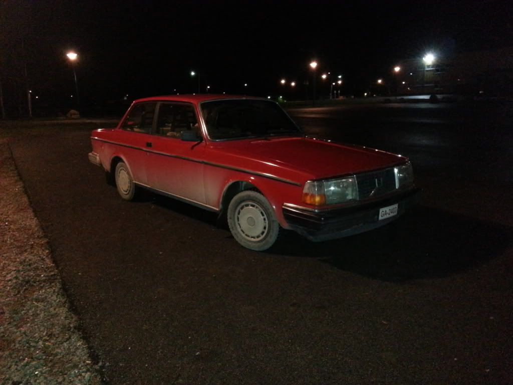

Kyllä ne mulle kilvet sieltä antoi  8) Nyt saa rauhassa puuhailla eli ahdinta ja ruiskua pellin alle ;) Tänään olis vielä ohjelmassa nostaa tosta -77 kopasta tekniikka pois.
