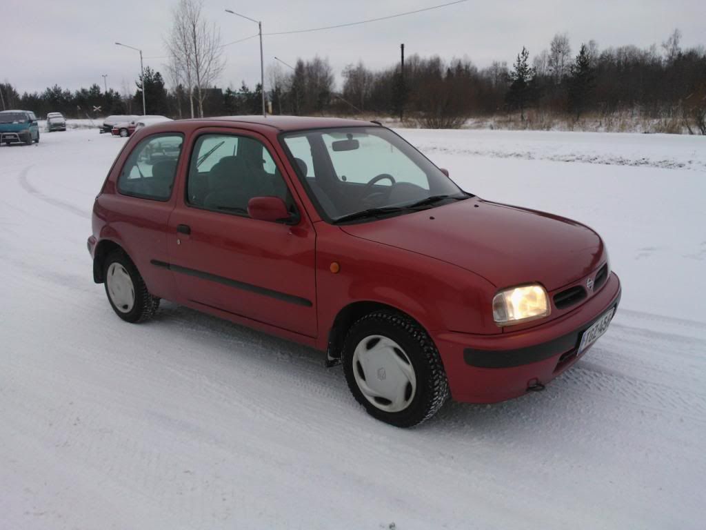

Projekti jatkuu huomenna. Ties vaikka sais koneen paikoilleen. Tässä on hyvä motivaattori.

Hajosin motivaattorille  :2funny: Onnea rojektiin !
+1  :2funny:

Motivaattorikin on myyty, tai on se käytössäni niin kauan kunnes Volvo valmistuu. Kaverin pajalla tätä kokoilen ja hän lupas hyvittää osan kuluista Micraa vastaan.

Micra on jo nähty Volvoo tekee mieli, joten parasta pitää kiirettä. Ajatus oli että jouluksi kuntoon, mutta voi olla ettei onnistu. Riippuu paljon juuri siitä miten käynnistyy ym.
