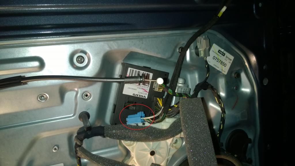

« Vastaus #6 : 23.08.2014, 17:34:46 »
Löytyi toinenkin paikka jos korin ja oven välinen liitin on ok, kuten minulla. Lämpötila-anturista tulee johdot oven ohjausyksikköön. Niin tässä liittimessä oli vika. Anturin pinnit olivat löystyneet ja tämän vuoksi se näytti 10-20 astetta vähemmän kuin todellisuus oli.
Korjaus oli, pinnien pieni taivutus ohjainyksikön puolelta ja liitin paikalle, johtojen varmistus että ovat pohjassa. Sen perään tulitikun pätkä auttamaan pinnien paikalla pysymiseen. Vika korjaantui ja enään ei lähde eberi päälle turhaan vaikka ulkona olis 15 lämmintä.
-Moxi
Missä tarkalleen ottaen tuo oven ohjausyksikkö sijaitsee? Jossain oven verhoilun alla vai..?
Mulla kans mittari sekoilee..  :pomo:
Poissa Moxi
  • Viestejä: 35
Vs: ulkolämpötilan anturi
« Vastaus #9 : 23.11.2014, 18:51:03 »
Heti oven verhoilun alla.
