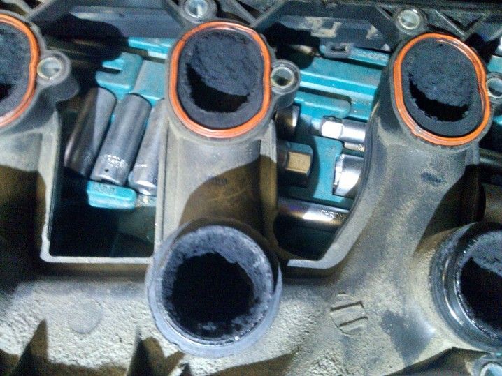

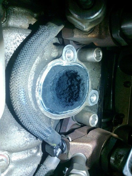

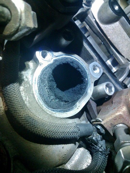

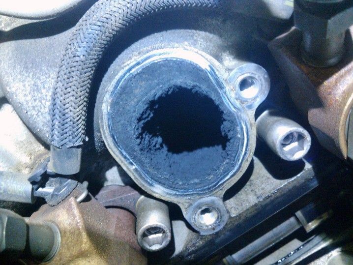

Tämän kimpussakin kerkesin taas tovin viettää, otin läppäkotelon irti ja testasin läpät, läpät toimi imupumpun kanssa moitteitta, mutta toinen niistä, muovinen cuulerilta tuleva läppä jää kiinni asentoon kun sormella painaa, cuulerin ohitusläppä on alumiinia ja ei jäänyt jumiin vaikka kuin painoi.
Pitää siitä vähän hioa kamaa pois tuosta toisesta niin ettei jumittuisi.
Samalla sitten vilkaisin taskulampulla imusarjaan sisälle niin jopa oli karstaa kertynyt reilusti, EGR venttiililtä tulevan putken jälkeen imusarja oli tosi vahvassa töhnässä, nappasin koko imusarjan irti ja tein täydellisen puhdistuksen, oli pahimmissa kohdissa jopa 5mm paksulti karstaa.
Alla pari kännykällä napsattua kuvaa imusarjan sisältä
Sammutusläpän jälkeen
kanteen menevä kanava
On muuten puhdistuksen kannalta aika pirullista töhnää, sotkee jokapaikan mukavan mustaksi :P
Ja on aika erikoinen tuo imusarja rakenteeltaankin, kun on integroitu puolet venttiilikopasta tuohon samaan muovi valuun, ja myös kanavat on kaksihaaraiset.
Kone pelkästään imusarja poistettuna

Tässäpä näitä kuvia. Autolla tosiaan ajettu vasta n. 125000. Hiukkassuodattimen paine-ero vidan mukaan on niin pieni, että hiukkassuodatin ei ole päässyt tukkeutumaan. Tein kuitenkin ohjelmallisen dpf polton varmuudeksi. Puhdistin kannen kanavat mekaanisesti niin syvälle kuin yletin lisäksi suihkuttelin rempan jälkeen vielä purkillisen liquimolyn diesel intake cleaneriä.
Imusarjan peseminen oli aivan karmeaa hommaa onneksi oli paikka missä tehdä tuo, koska sotku oli melkoinen. Joutu pesemään ainakin sen viisi kertaa kunnon tököteillä, että sai paskan irti.
