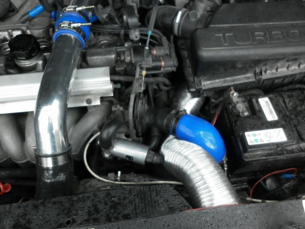

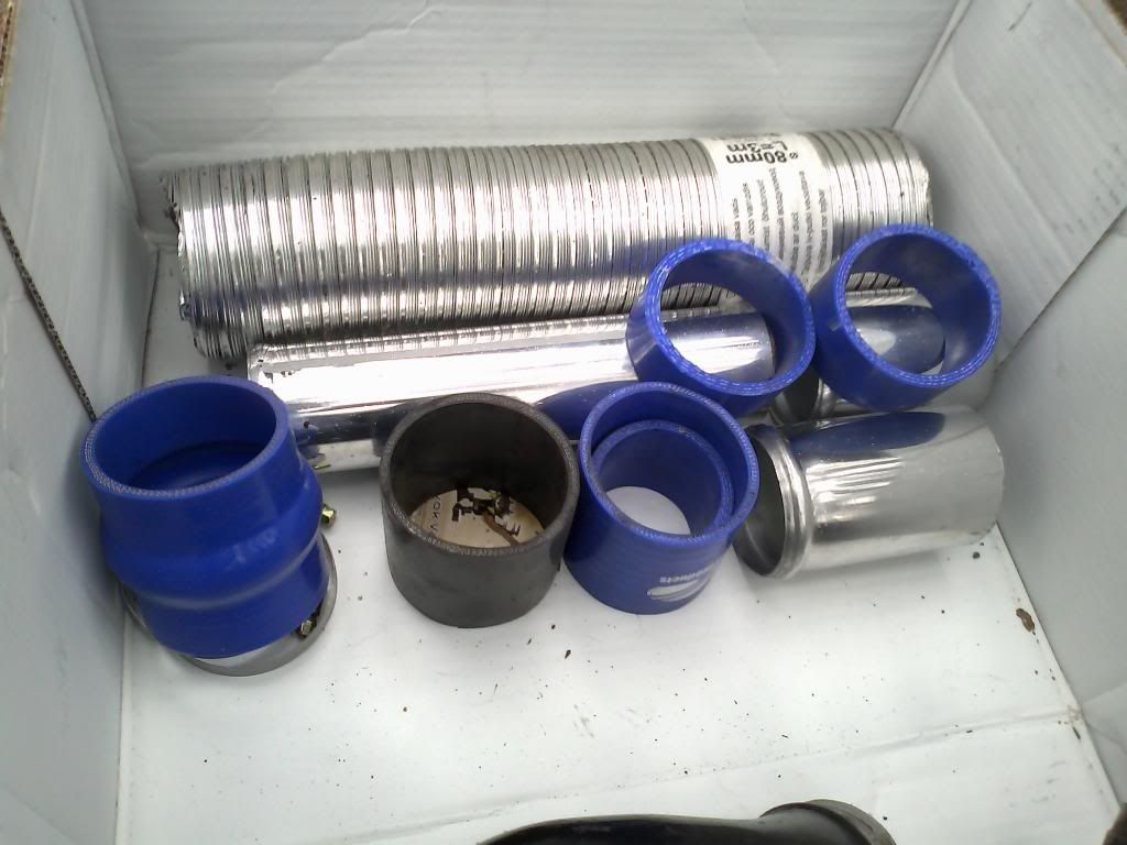

Reversed intercooler piping DIY
Tarvittavat putket, silikonit, työkalut, hinnat ja muutokset (turbolta lähtien)
-silikonisupiste turbon lähtöön, 2.0"-2.5" (51mm-63mm) 8.60€ Race addicts
-alumiiniputki edelliseen, 2.5" (63mm) 460mm 90' kulma, 29.90€ Motonet. Tästä pitää sahata noin 8cm pois.
-joustokappale 2.5" (63mm), 8.20€ Race addicts
-alumiini putki 2.5" (63mm) 460mm 45' kulma, 29.90€ Motonet. Tästä sahataan noin 10cm pois
-45'silikonikulma 2.5" (63mm), 26.90€ Motonet, (19.40€ Race addicts) tätä jotuu hieman lyhentämään.
-45'kulmasupiste 2.0"-2.5" (51mm-63mm) 20€ Raceaddicts. Tämä siis coolerin pohjan lähtö.
-90' kulmasupistaja 2.25"-2.5" (57mm-63mm) 23€ Race addicts.
-90' tai 45'mutkaputki 60mm, (pakoputki tavaraa) 9.90€ Motonet. Tätä pitää leikata reilusti.
-klemmareita tarvitaan 12kpl mutta ihan jokaista tuskin tarvitsee vaihtaa, huomaa putkien erilaiset koot valitessa. Huomaa myös että Motonetin t-pultti klemmareissa on 11mm mutteri. T-pultti klemmarit maksavat noin 2-3€ kappale vähän osto paikasta riippuen, myös perinteiset tukevat klemmarit käyvät oikein hyvin.
-80mm ilmastointiputki 10€ Rautia, tämä snorkkelin virkaa ajamassa.

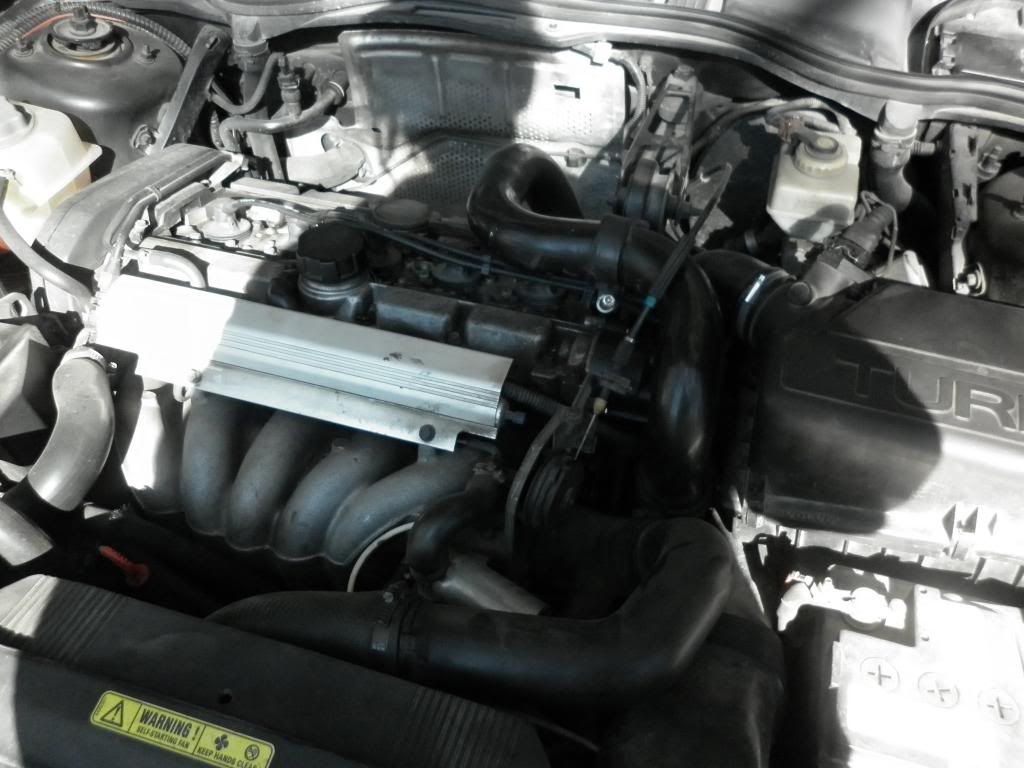

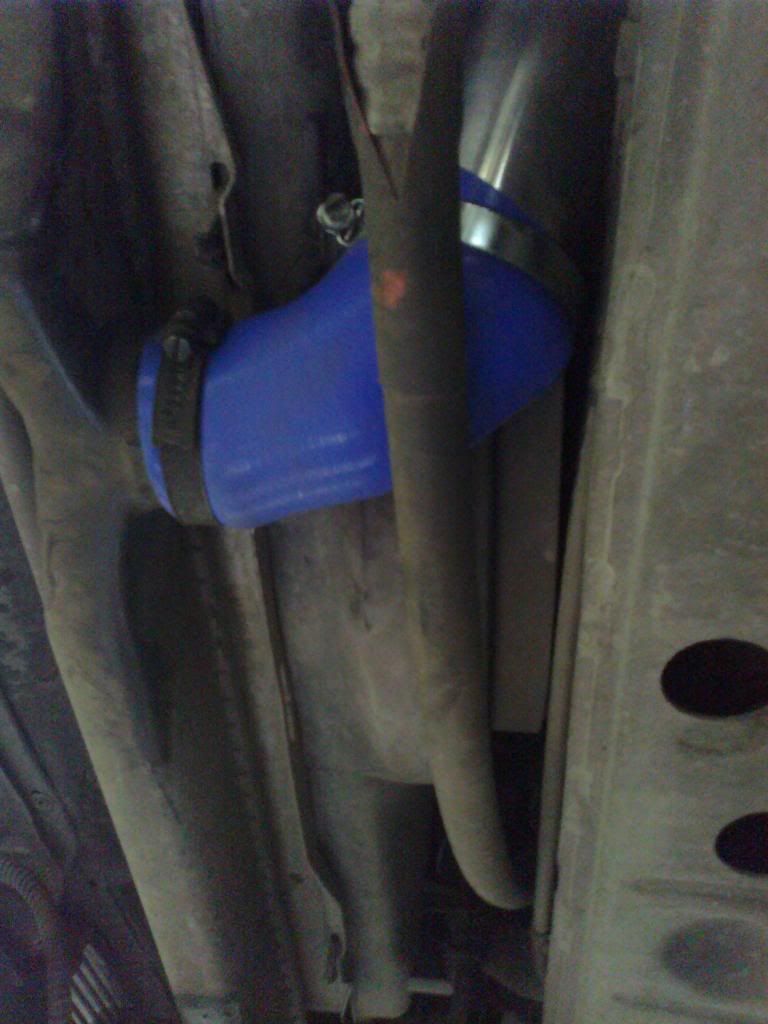

Lähtökohta.

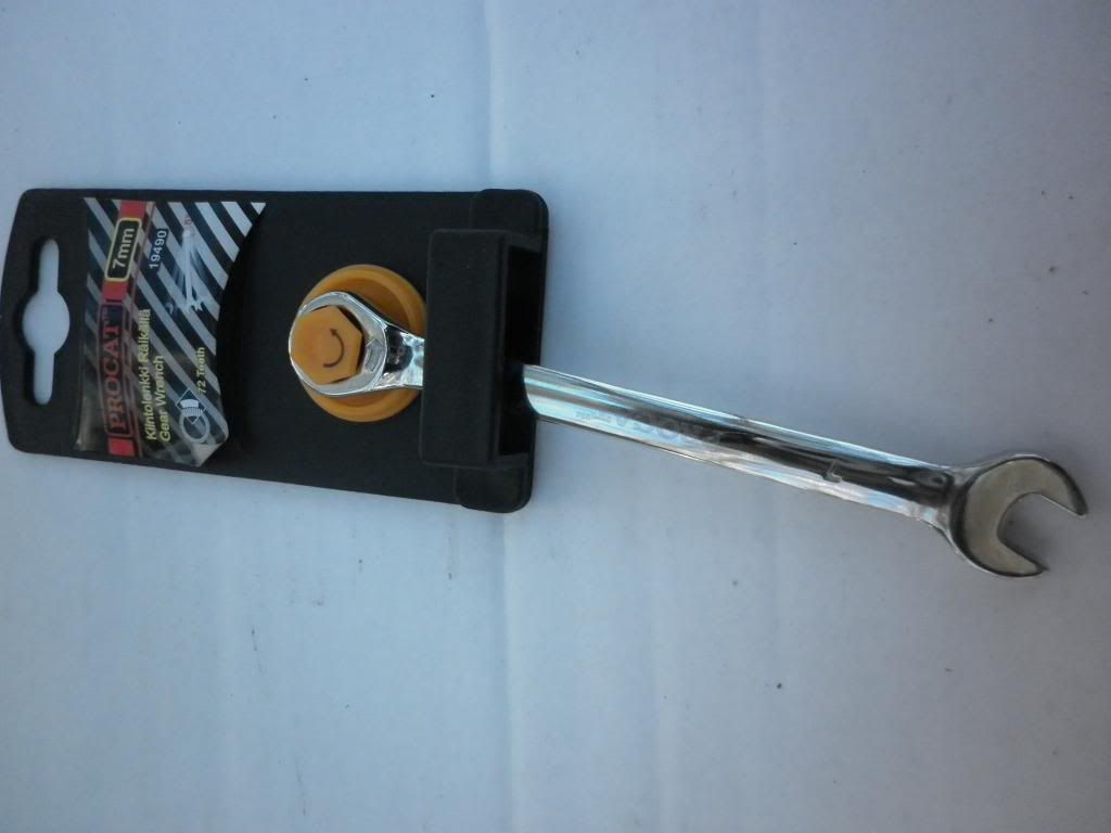

Suosittelen varaamaan noita räikkälenkkejä hommaa varten 7 ja 10 tarvitaan.

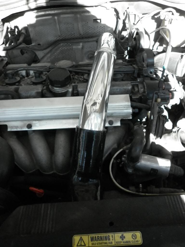

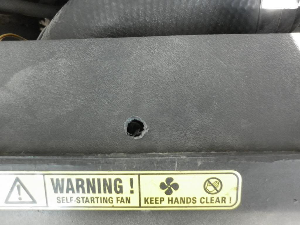

Tein tollasen reiän tuohon muoviin niin pääsee siihen coolerin ylälähdön klemmariin käsiksi, ilman että joutuu purkamaan mitään. (Sen saa myös helposti purettua siitä)
Keulaa kannattaa hieman nostaa ylös niin pääse tuon alalähdön kimppuun helpommin.
Mallailua. Huomaa kuinka ylös tuo putki tulee, tuosta pitää ottaa noin 8cm pois, rautasaha toimii siinä hommassa erinomaisesti.
Tässä vaiheessa on tuosta etuputkesta otettu noin 10cm pois, tuota silikoonikulmaa pitää myös vähän lyhentää.
Ja siinäpä nuo istuu nätisti.

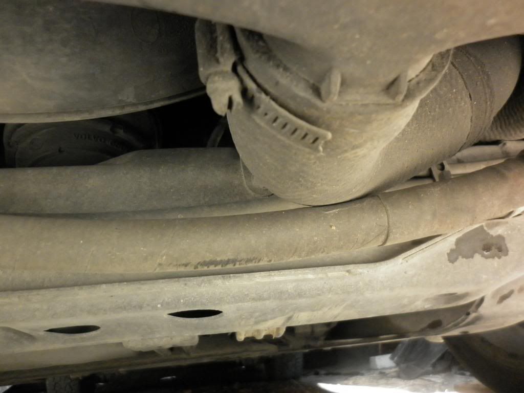

Sitten alalähdön kimppuun (tää on sitten vähän veemäisempi homma) pikkasen joutui tuotakin pätkäisemään, tuota ylöspäin lähtevää puolta ei kannata hirveästi leikellä että jää vähän enemmän peli varaa, muutenkin kannatta miettiä kaksi kertaa ennen kuin leikkaa yhtään mitään, sitä kun ei takaisin siihen saa ja nuo silarit kun eivät kuitenkaan ole ihan ilmaisia.
Itsehän leikkasin tuota pikkasen liikaa muttei kuitenkaan niin paljon että siitä hirveää haittaa olisi ollut.

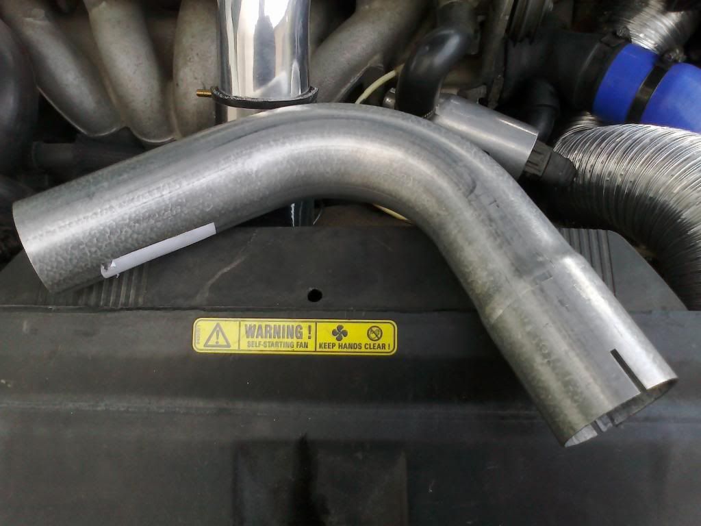

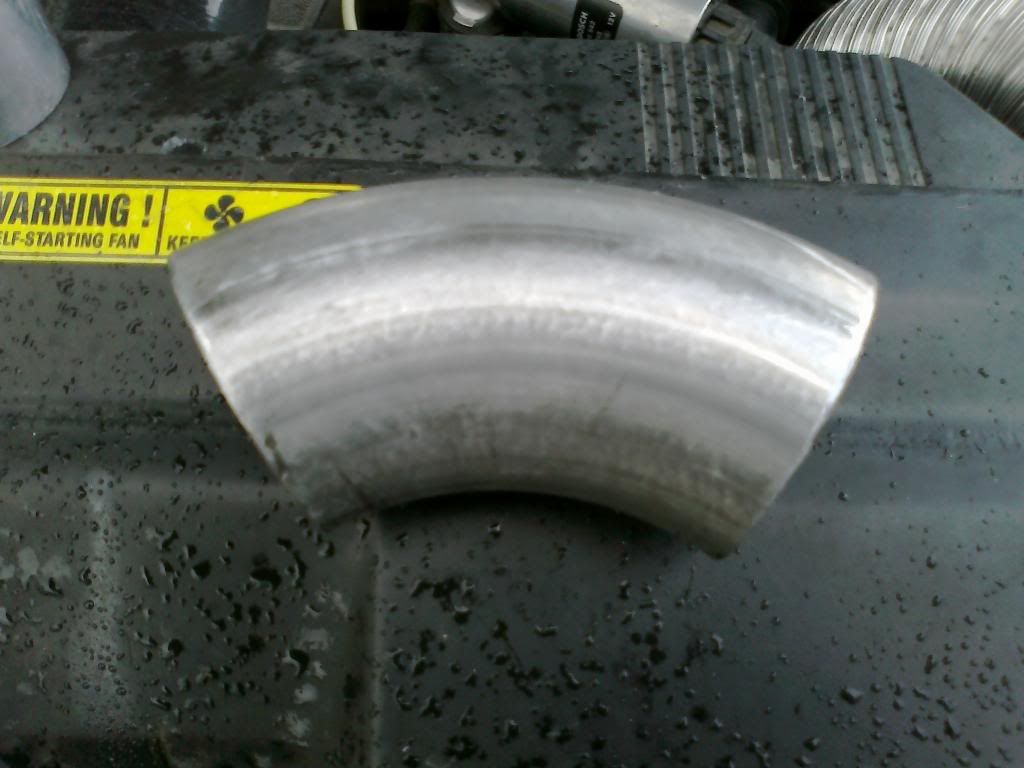

60mm 90'mutkaputki, myös 45'mutka käy oikein hyvin
Sille vähän sahaa, miettikää miten leikkaatte sen ettei mene liikaa.
Tuollainen pätkä siitä pitäisi suurin piirtein tulla, noin 10cm.

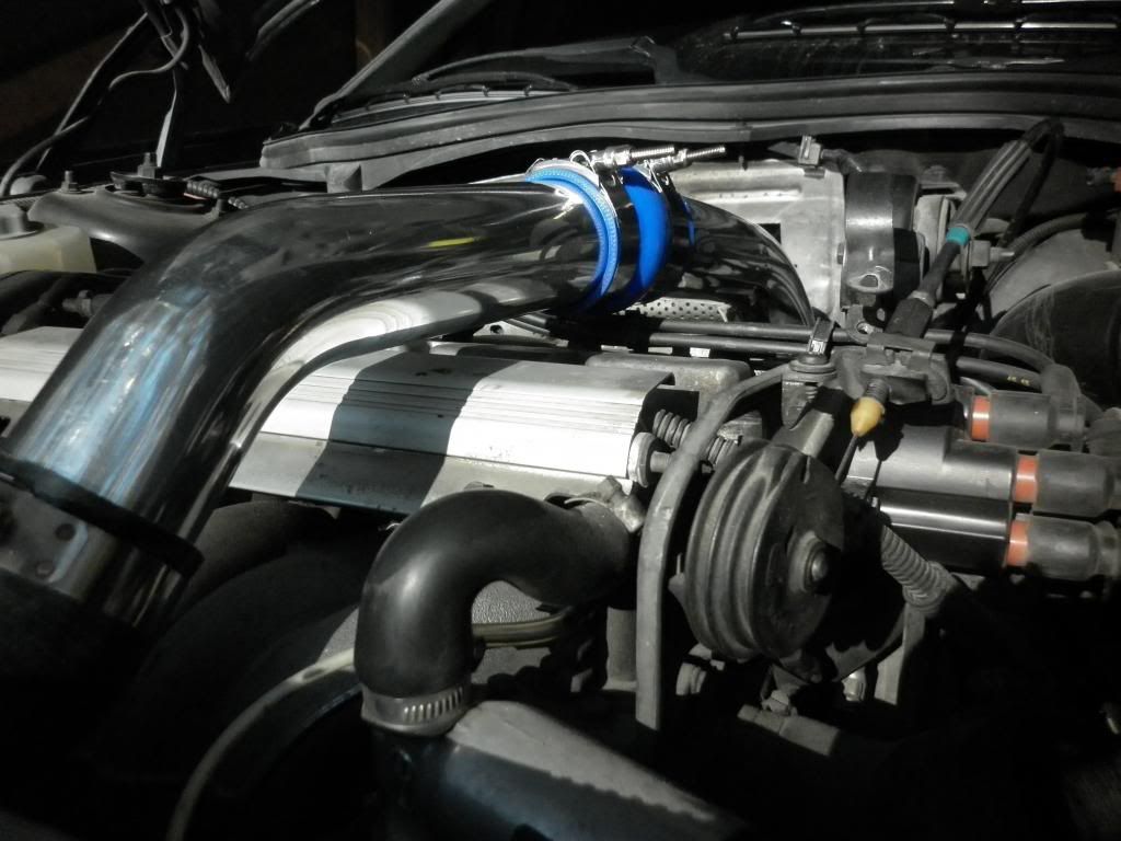

Ja näin sen pitäisi siellä olla.
Ja siinä valmis paketti, uskoisin että aika monelta tippuu silmät päästä nähdessään tuon ilmastointi putken mutta siinä on sellainen pirullinen homma että se orkkis snorkkeli ei todellakaan ole menossa siihen tällä setupilla, eikä se vissiin taida mennä kunnolla edes sen do88 paketin kanssa, ainakin joku maininta siitä on siellä. Mutta siinä tuo jäpittää tukevasti ja yhtyy tuon ilmanputsarikotelon reikään todella hyvin. Kyseessä on siis 80mm taipuisa ilmastointi putki, maksoi kokonaisen 10€ rautiassa, vastaava silikooniputki maksaa lähemmäs 100€ Voi tietysti olla veistän tuon orkkis snorkkelin vielä tuonne mutta sitä odotellessa näillä mennään.
Ja siis kun tuossa jo kyseltiin tehonnousua niin sitähän ei sinällään ole luvassa mitään jumalattomia määriä mutta näin voi käyttää jonkin verran kovempia ahtoja turvallisesti.
Summa summarum.
Itse tehtynä tämä tulee 100-200€ halvemmaksi (halvemmallakin varmasti pääsee) kuin do88 tai ipd valmis satsi, motonettia ei kannata kovin pitkälle käyttää jos jotain säästöä haluaa, sfs tai samcon silikoneista puhumattakaan. Race addicts oli halvin pulju mistä saa silikonia ja alumiiniputkea minkä suomesta löysin, vaikka aluksi vähän epäilin että mitä sieltä mahtaa tulla kun on näin pirun halpaa, yli puolet halvempaa mitä monessa muussa mutta vaikuttavat oikein laadukkailta ja toimitus pelasi nätisti.
Mutta jos on oikein mukavuuden haluinen eikä liiemmin viitsi käsiään liata niin tuo do88 paketti voi jopa olla sen ylimääräisen satasen arvoinen, sitten taas jos jaksaa vähääkään nähdä vaivaa ja käyttää vähän päätään ja käsiään niin tämä on suhteellisen mukava ja helppo homma tehdä etenkin kun nuo mitat on nyt tuossa valmiina.
Älkää hämääntykö viimeisestä kuvasta siinä on vähän eri versio tuosta imusarjan mutkasta.
Kysykää jos on jotain.

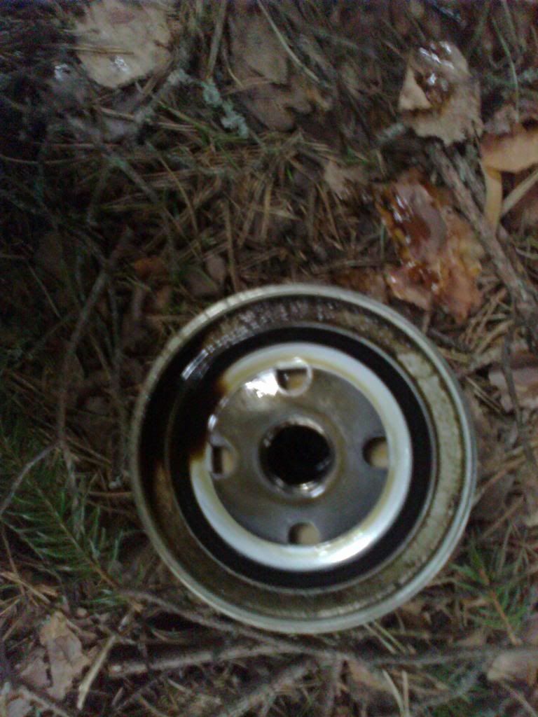

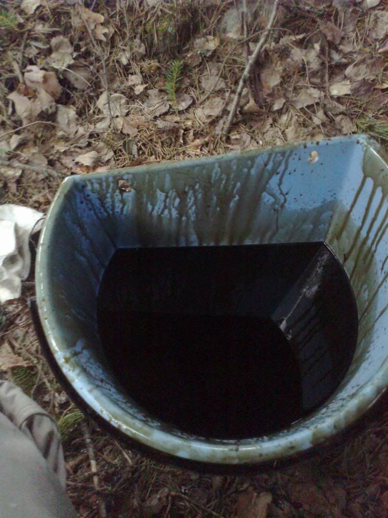

Siinä 5000km ajetut öljyt RVS käsittelyn jälkeen, kuva ei valehtele tuo tosiaan on ihan yön mustaa litkua.

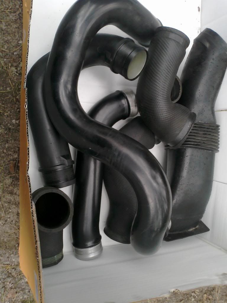

Ylimääräisiä ahtoputkia, noille jos on jotain tarvetta niin voin ehkä myydä jos hinnasta pääsee sopuun.

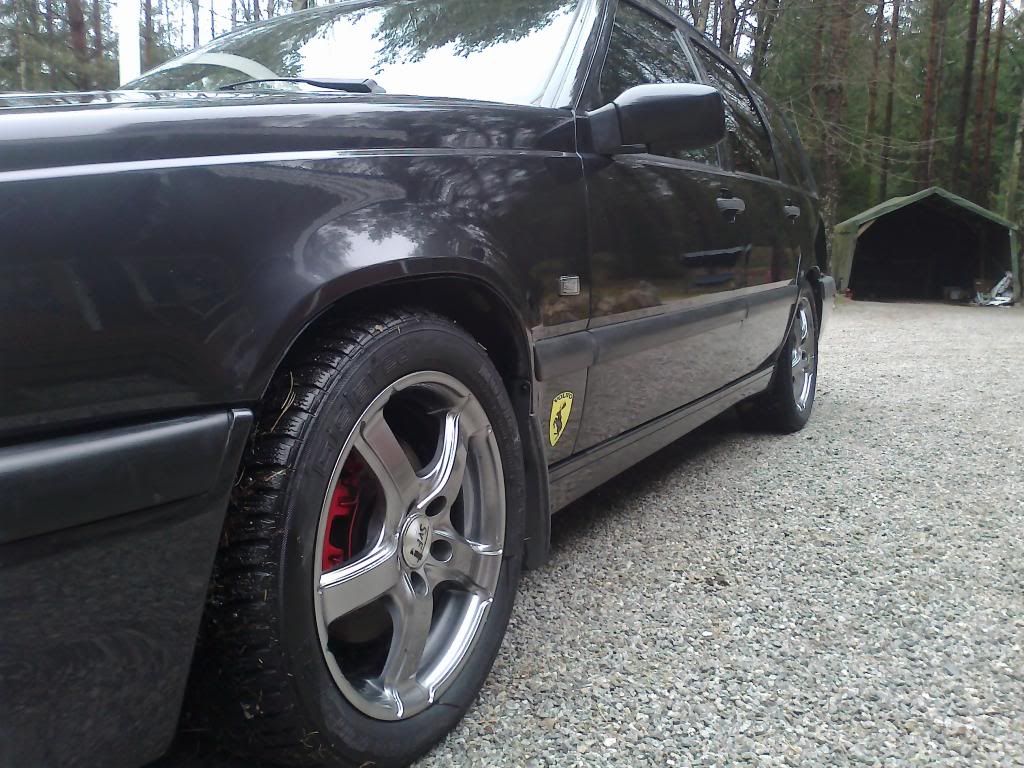

Piti tänään vaihtaa Volansit alle mutta en sitten viitsinyt kun tuota vettä tuli niin maan vimmatusti.
Tuli myöskin uitettua Volle vahassa, kaks reissua turtlen mustaa vahaa ja siihen vielä collanitet päälle, kuva ei oikein anna koko totuutta
Tuo relemuovilähtee irti kun ottaa kaksi pulttia irti ja nostaa vaan pois eli reiän porailit vähän turhaan ;)
Säästyypähän siltäkin vaivalta  ;)

Sairaan hyvältä näyttää maalipinta  ;) Kyllä on silikoonilla hintaa mätänetissä  :o Ohjeista iso peukku  O0
