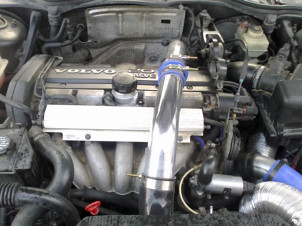

Kolmen viikon odotus palkittiin.

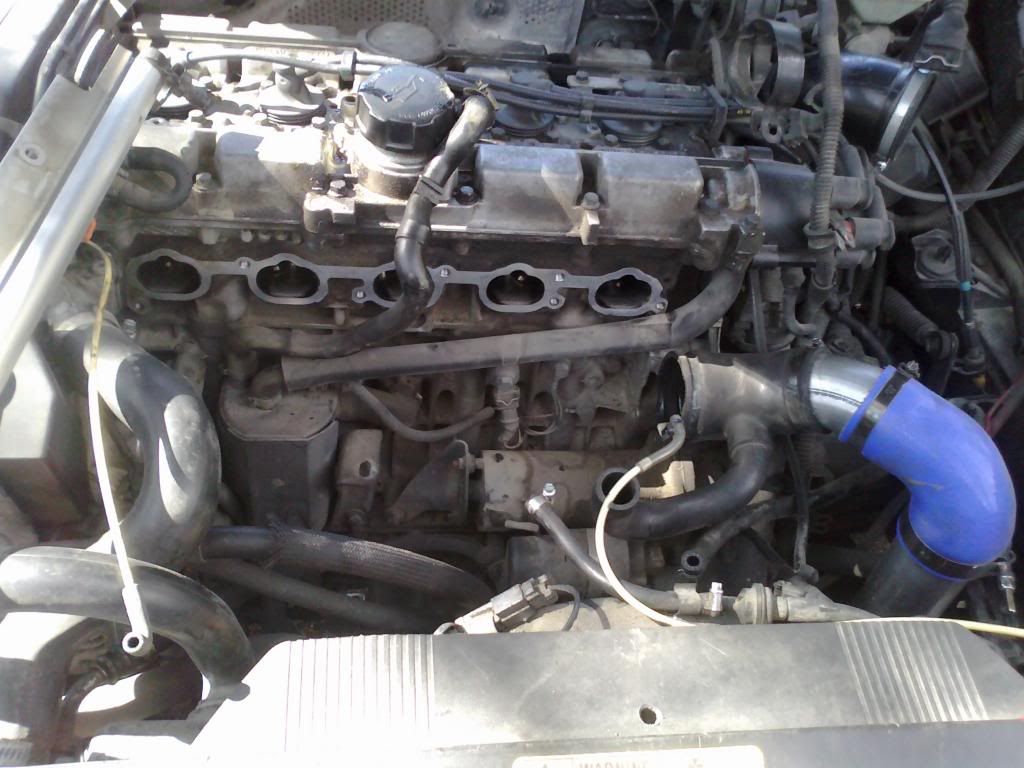

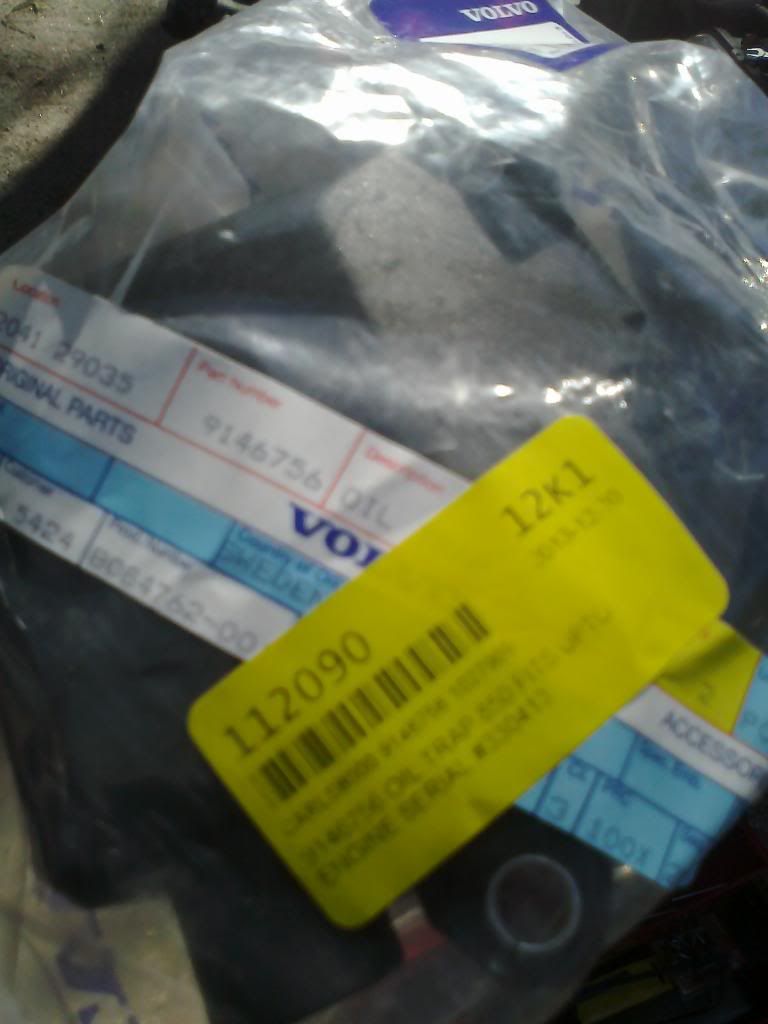

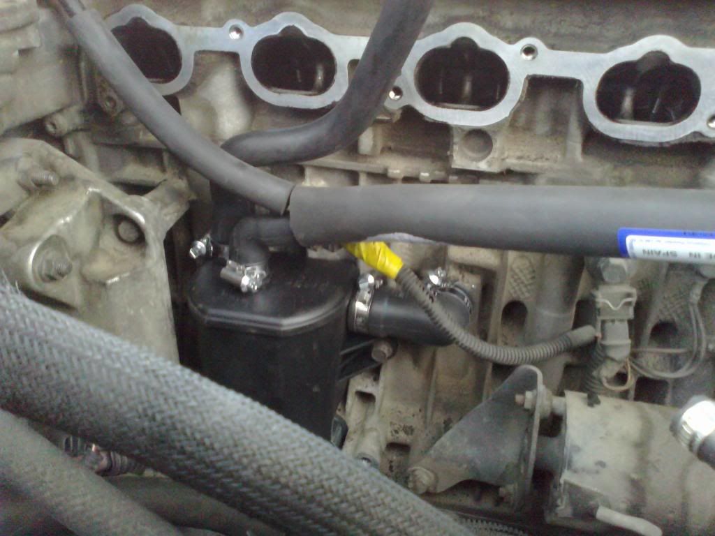

PCV, alipaineletkua ja paksu imutiiviste

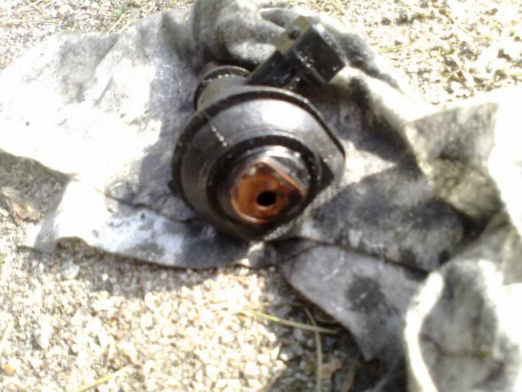

Jotenkin sain sellaisen käsityksen että tämä pcv olisi ollut tarvike huttua, mutta Volvon orkkis osia olivat.
Siinä vanha, ei tuohon mitään ihmeempiä tukoksia ollut tullut, mutta napsahteli aika iloisesti poikki nuo kovat muoviputket, eli vaihto oli ajankohtainen.
Uutta kehiin.
Tuo venttiili olikin sitten saanut osakseen vähän enemmän töhnää, sai hetken puhdistella että siitä tuli siedettävä.
Kaasuläppä tuli samalla puhdistettua.

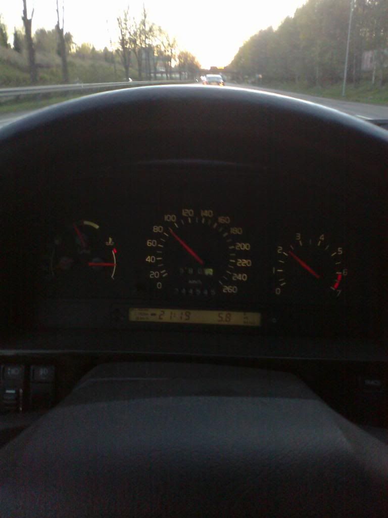

Kulutus on tippunut maantiellä johonkin 6.5l tienoihin ja kaupungissa mennään jossain 8l kieppeillä  :o Tämä ilmeisesti noiden RVS käsittelyiden ansiosta, ennen noihin lukemiin sai lisätä 2l, eli 8.5l ja 10.jotain... tai sitten mun ajotietokone on antautumassa tms. Mutta toisaalta, miksipä tuo ei toimisi, ei kai kaikki nämä jutut voi olla sitä motorup osastoa.

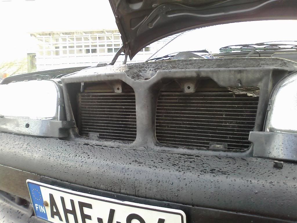

Mutta koska nämä ruuvaus hommat on mulle vähän niin kuin: once you pop, you cant stop, niin tässä taas näitä...

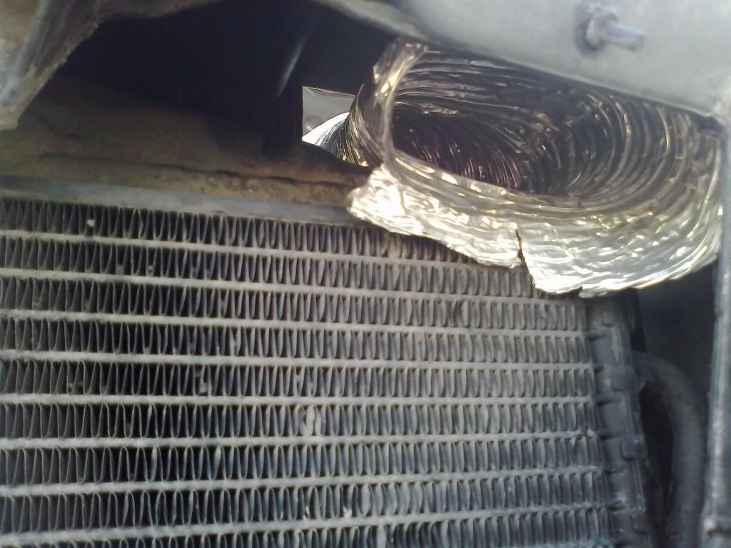

Torvet pois edestä. Veikkaisin että nuo jopa ihan oikeasti jättävät taaksensa kuumempia kohtia, on niillä sen verta kokoa ja kun ne on vielä laitettu mahdollisimman huonolla tavalla tohon keulalle, eihän sinne jää kuin 5-10cm sivuille tilaa mistä ilman pitäisi kulkea, tässäkin kun on vielä kaiken lisäksi tuo ilmastoinnin kenno niin ei hyvä.
Uusi osoite on auton alla.
Yleiskuva koneesta, huomaa suojakannen pullotus.
Vaikka tuo ilmastointihormi ei olekkaan se kaikista kaunein ratkaisu niin tuon pään saa ainakin vedettyä kylmän ilman puolelle vrt orkkiksen pää on noiden kaikkien jäähdyttimien yläpuolella, mitkä luonnollisesti ovat lämpimiä/kuumia ja minnekkäs se lämmin ilma fysiikanlakien mukaan menikään?

Voiko olla mahdollista että torvien poistaminen olisi saanut aikaan sen että nyt tämä kulkee niin maan perrrk....sti  :3/4 jättää sen: mitä täällä tapahtuu? Mä en kuitenkaan tehnyt mitään muuta kuin ottanut ne pois mutta nyt on ihan eri ääni kellossa  ???  Ompa helppoa tämä Volvon virittäminen, ei tarvitse kuin laittaa töötti auton alle niin johan alkaa tapahtua  ;D
Noh tiedä häntä mistä johtuu mutta meno tosiaan muuttui huomattavasti tuon toimenpiteen jälkeen.
Tässä vielä noita kulutuslukemia:
Noiden lukemien välillä se pyörii cruise päällä ajellessa, ylä ja alamäki ajot tietty sitten taas jotain ihan muuta
(Bensa mittarin valo pimentynyt  :tickedoff: en kyllä ihan heti rupea tuota mittaria tuolta uudestaan repimään. )
