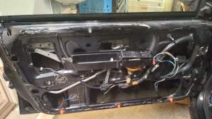

Sähköikkunat asennettu talvella, auto otettu ajoon vappuna.
