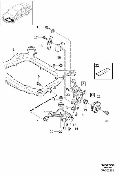

Nyt pakko olla tyhmä ja kysyä, mistä näkee onko sielä nuo rajottimet vai ei? Tarttis omasta saada ihan hitusen tota kääntöä rajotettua että ei kesärenkaat ottaisi kiinni. Kiitos jo etukäteen, jos jollakin olisi kuvaa niin vielä parempi.

Vs: Kääntymisen rajoittimet
« Vastaus #8 : 27.03.2014, 18:13:34 »
Ja minulla on 2001 t5 v70 jos sillä on jotain merkitystä? :)
Rengas pois niin näkee varmasti, tai sitten ryömii alle.
Ovat siellä levyn takana.

Okei kiitos nopeista vastauksista! Pitää viikonloppuna tutkia, madalluksen jälkeen jopa Volvon omat 17" hinkkasi ääriasenntoon kääntäessä :/
E: tuohon kuvaan vielä, en millään saa päähäni misä ne on/ kuulu olla?:D

Auttaako tämä? :)
Osa 11 on se millä saa säädettyä kääntymistä.
Ja 13 taas on se joka "stoppaa" ääriasennossa siihen.

Kiitos! Tuohon osa 11 väliin ku prikkoja laittaa nii kääntyy vähemmän? Oonko ymmärtäny oikein?:D
ja jos rajottimet on kovin kulunu niin vaihtamalla puolelta toiselle saa uudet pinnat käyttöön. :)
