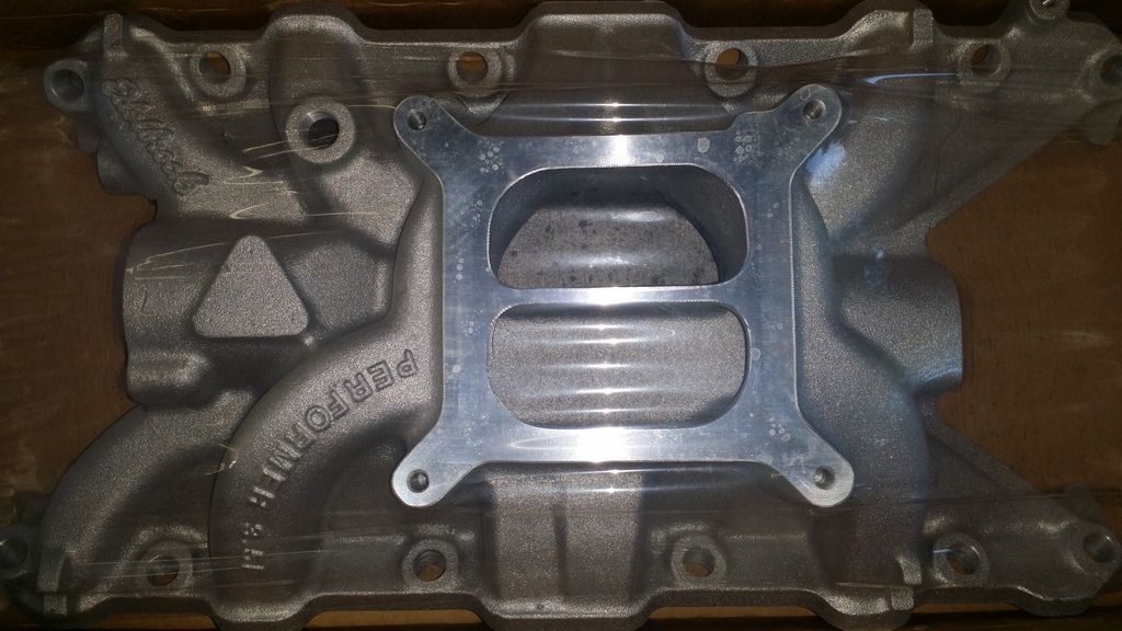

Nelireikäisiä tuossa katselin, mut taidan "lainata" tuosta yhdestä projektista tuon cartterin 625cfm:n.

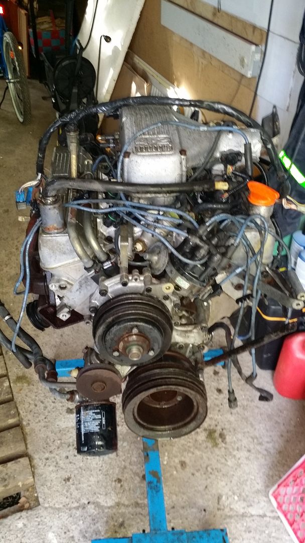

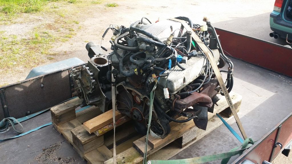

Eilen tuli ne muutama kone haettua kotio  :)
Pesu suoritettu koneelle.
Tänään myös aloin hieman sitä jo purkamaan.
Koneistamoon myös soitettu ja muutamalle hepulle, mitkä näiden kanssa on enemmän touhuilleet ja arvokasta tietoa saatu, jatko jalostusta varten  :)
