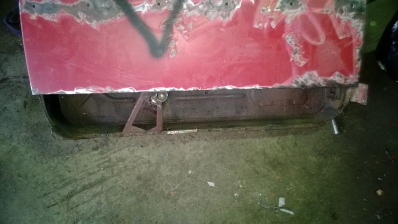

Kävin tekemässä vänkärin oveen avausleikkauksen  :P Joutuu myös uusimaan alareunasta sitä vastapeltiäkin, onko kokemusta kellään pysyykö tiiviste vaikka liimalla kiinni siinä alareunassa kun näyttäisi siltä että joudun sen kourun leikkaamaan pois?
940 classic
Amazon -68
  • Viestejä: 6655
Vs: Volovo Amazon -68 turbo
« Vastaus #77 : 13.08.2014, 20:00:49 »
Jos se kouru on ehjä, niin sen saa ehjänä irti. Se on pistehitsattu kiinni ja on siis irroitettavissa poraamalla pisteet auki. Joku 5mm terä taisi olla just sopiva siihen uraan.
Sitä kourua saa metritavarana noista kaikista uustuotanto-osia myyvistä firmoista.
Vanhemmissa Amazoneissa tiivisteet oli aina liimalla kiinni ja sitä peltikourua ei ollut ollenkaan. Tiiviste oli tosin hieman eri profiililla, mutta luulisi se liimalla pysyvän. Itse laittaisin ehkä hyvälaatuisella kaksipuolisella teipillä, jos ei sitä kourua halua/viitsi laittaa takaisin.

Tuota kourua ei oikein pysty käyttämään kun siihen on osin hitsattu päälle. Pitääpäs kysellä huomenna saisiko joltain tukkurilta tuota kourua, jos ei niin taidan mennä liimaamalla.

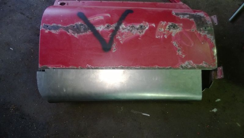

Oveen kävin tekemässä pintapellin ja osan matkaa sisäpuolen pokkausta. Pintapeltiin pitää tuo etukulma tehdä vielä erikseen.
Saattaisi ammattipeltisepät nauraa meikäläisen virityksille  :P

Ovea kävin sovittelemassa lisää, hieman joutu alakulmaa sepittämään ja kesken se on vieläkin. Auton puolelta pitänee myös vähän muokata tuota kulmaa kun tarvike osa ollut hieman liian "leveä", täytyy tehdä viilto ja vähän taivutella sisäänpäin tuota.

Vänkärin ovi tuli tänään hitsailtua kuntoon(aika vmäinen homma mutta josko se välttäisi), pitää huomenna ottaa kuvia kun tänään unohtui. Seuraavaksi voisi sitten vänkärin puolen lokasuojan fiksailla ja sitten siirtyä kuskinpuolelle. Pahasti rupeaa näyttämään sille että tämän olisi syksyn aikana pintamaalissa  :)

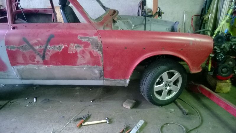

Kävin vänkärin lokasuojan fiksaamassa, muuta mätää ei löytynyt kuin alareuna, tai no oli sekin jo "korjattu". Oli vähän haastava tehdä tuo, peltiseppä kun en ole ja apuvälineinä vasara ja alasin  :P mutta sain siitä itseä tyydyttävän.. Kaaren muotoa pitää vielä naputella vasaralla vähän nätimmäksi kun saa osia enemmän kasattua paikoilleen sovitukseen.
Tuossa ovi ja lokari heitetty vaan paikoilleen:

Todella asiallista jälkeä :hello: itekin joutunu peltisepän työt ite tekemään vasaralla ja semmosilla vastapainoilla vaan. Kyllähän senkin oppii aika hyvin :)

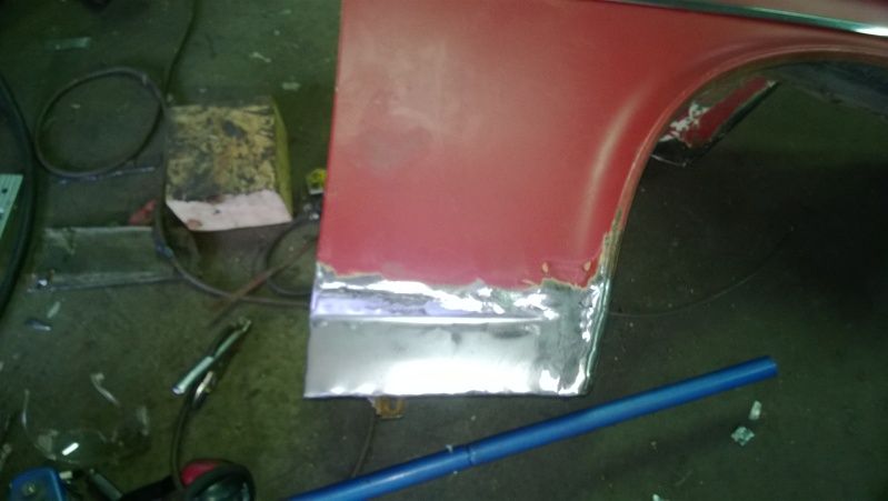

Kävin kuskinpuolen lokarin fiksailemassa, alareunankin joutu tekemään uuden mut siitä en muistanut kuvaa ottaa.. Tuon kulman joutu tekemään myös:
Seuraavaksi sitten kuskinpuolen ovi työn alle..

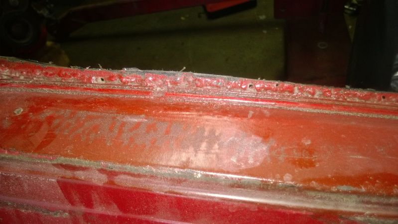

Kävin tänään purkamassa kuskinpuolen oven ja rupesin hiomaan pintaa, alaosa menee siitäkin uusiksi. Löyty sellainen reilu sentin kerros pakkelia sieltä  :buck2:

Kuskinpuolen ovea kävin tänään tekemässä, sisäpuolen kanttaukseen heppailin korjauspalan kiinni ja pintapellin tein, sitten palo sormi ja piti lähtee pojes. Noh huomenna jatkuu, jos sais tuon oven tehtyä loppuun.
