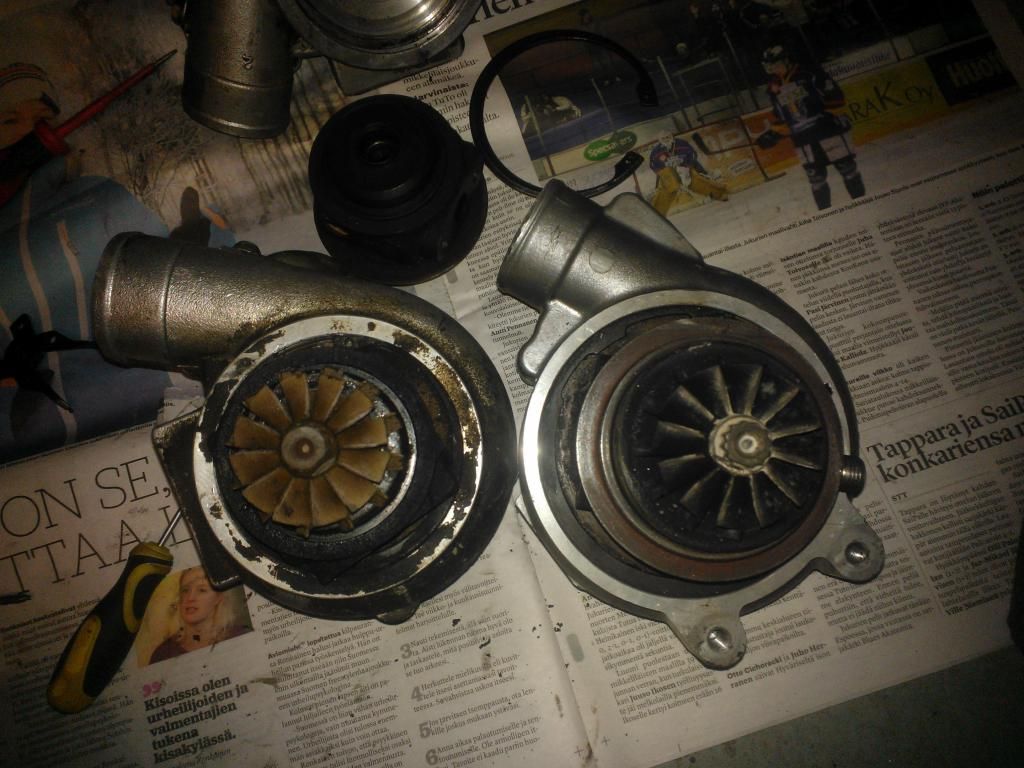

Onko jollain varmaa tietoa missä volvossa näitä 12b ahtistimia käytetty?  Tuo 12b on hyvä päivitys 13c:een tilalle.
Tässä muutamia vertauskuvia.
Kompurakotelot, vasen siis 12b, oikea 13c
12b imusiipi on muutaman millin isompi kuin 13c
12b pakosiipi on 3-4mm isompi kuin 13c
Onko jollain 15g ahtistimen mittoja?

Noita TD05-12B ahtimia on ollut ainakin 740 ja 760 turboissa.
Tuo 12B on TD05-12B kun taas 13C on TD04H-13C eli eri sarjan ahdin.
15G on sitten TD04HL-15G eli isommalla pakosiivellä kuin 13C
15G imusiipi 43.38mm / 55.69mm
HL pakosiipi  52mm / 45.6 mm
Mitäs mittoja tuo TD05-12B antoi?

Onko jollain varmaa tietoa missä näitä 12b ahtistimia käytetty?
Saab 900S - matalapaineturbossa ainakin. Noiden 740 ja 760 lisäksi.

Mulla tossa 12Beessä on erillainen pakopesä, ei passaa FK mallin pakosarjaan, vanhaan halkosarjaan käy.
