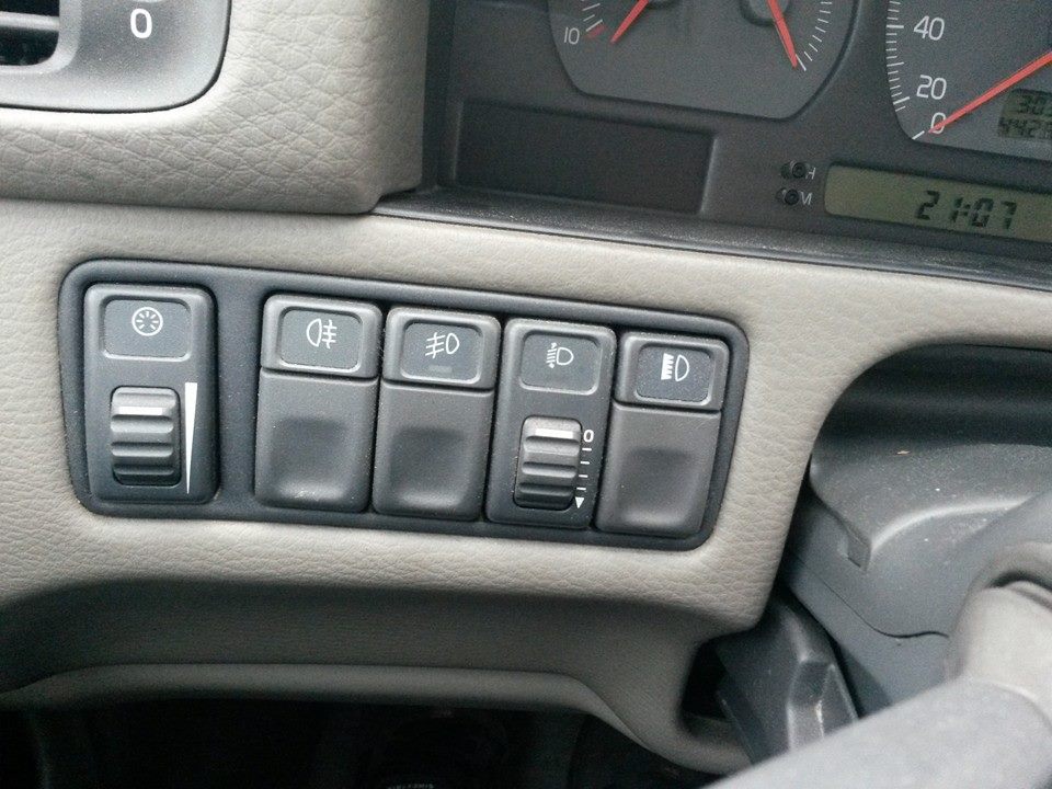

Ensimmäiseks lisävaloista. Tuossa omassa on ilmeisesti lisäpitkien katkasija jo laitettu valmiiksi (ratin vasemmalla puolella oikeenpuoleisena jossa valon kuva). En ainakaan sille muuta käyttöä keksinyt, kun mikään valo siitä ei syty ja joku sanoi, että mahdollisesti tehtaan valosarjan katkasija. Jos autossa nyt sitten on valmiina johtosarjaa lisävaloille niin mistä mahdollinen liitin löytyy josta saa ohjausvirran lisävaloille ja ohjauksen tuon katkasijan kautta? (Volvon sivulta katsoin asennusohjetta lisävaloille, mutta näkyi olevan uudemman mallin ohje)

Perään vielä kuva tuosta katkasijasta ja itse autosta.

Eiks kellään satu olla tietoa tosta lisäpitkien johdotuksesta? Eilen tutkin konehuonetta enkä ainakaan sieltä löytänyt joutilasta liitintä mikä vois olla edes kelvata lisäpitkien asennukseen..?  ???
Edittiä edittiä.. auton nokalta löydetty juuri 2 johtoparia jotka viittais lisäpitkiin. Ei tosin vaikuta alkuperäsiltä kun ovat vaan abikot. Harmi ettei oo juuri yleismittaria mukana että vois testata tuleeko virtaa.
edittiä 3.. näppäsin parit kuvat noista lisävaloille oletettavista johdoista.. Laitoin pitkät päälle ja naksuttelin tuota kojelaudassa olevaa nappia niin rele ei ainakaan naksu missää.. Liekkö sielä olekkaan. Ei varmaan uskalla 100w halogeneja laittaa? Täytyy laittaa joku rekisterikilven taakse tuleva teline koska johdot on tuolla. Näin jossain osat joilla tuli maskin reunaan valot kiinni..
Alemmassa kuvassa näkyy keskivaiheilta oikeelle ylös liitin johon menee punanen johto. Se on yhteydessä noihin nokalla oleviin johtoihin.
edit. Abikoliittimet mittasin yleismittarilla ja ovat juuriki tuon alkuperäsen lisävalonapin takana. Täytynee jossain vaiheessa laittaa lisäkattilat nokalle.. vaikka tosin volvossa tuntuu olevan kyllä hyvät valot, kun vertaa tohon ramiin johon on vaihdettu uudet kirkkaat umpiot..
