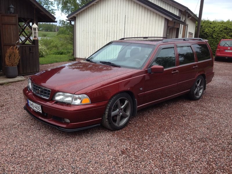

Herrätellääs tämä uudelleen, kun viime viinkonloppuna hain tämän auton takaisin. Kolme vuotta se kerkesi Tikkurilassa majailemaan ja nyt palasi tänne maalle :D
Pääsyy auton myymiseen minulle takaisin oli kardaanin kolkotus, joka olisi vaatinut äkkiä puolentoista tonnin remontin korjaamolla tehtynä. Auto on muuten melkolailla samassa kunnossa kuin minulta lähtiessäänkin, mutta oikeaan takakylkeen oli tullut parkkipaikalla painauma. Se täytynee oiotuttaa jossain koukkufirmalla. Kilometrejä on nyt muistaakseni noin 280tkm. Auto on ollut muuten hyvällä pidolla ja kaikki viat korjattu aina korjaamolla pois.
Nappasin kardaanin jo autosta pois ja ajelen nyt etuvetona samalla miettien miten jatkan tuon kardaanin kanssa. Uusi maksaa 1400e, käytetty tonnin. Vanhan korjauttaminen suomessa noin tonnin. Uusia saisi jenkeistä 500e hintaan, joten sekin on yksi vaihtoehto. Tarvikeosa siis. Vakionopeusnivelet, ristikkonivel ja keskitukilaakeri briteistä maksaisi noin 200e. Tasapainotus 150e. Ja tuon kardaanin rakenne on sellainen, että ilman sorvia, rälläkkää, hitsauskonetta tuota ei vaihdeta. Täytyy siis oikeasti miettiä mitä tekee ja mikä on kustannustehokkainta.
Muuten auto rokkaa hienosti. Tämä kävi kolmisen vuotta sitten Ateholla, joten ruutiakin on jonkinverran.
