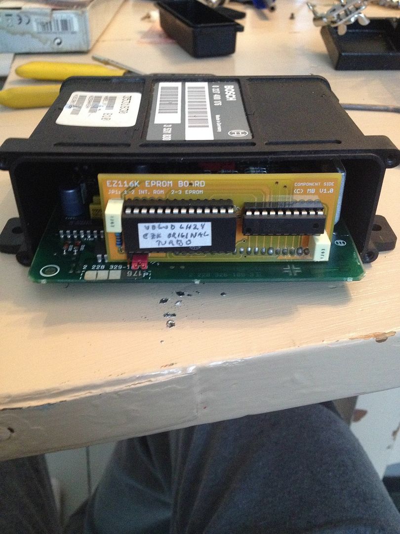

-EZ116K -179 johon räpläsin äsken tytärkortin ja turbon vakio syttylastun :) Jumpperi vaan takas internal ROM tilaan, vielä kun on vapari.
