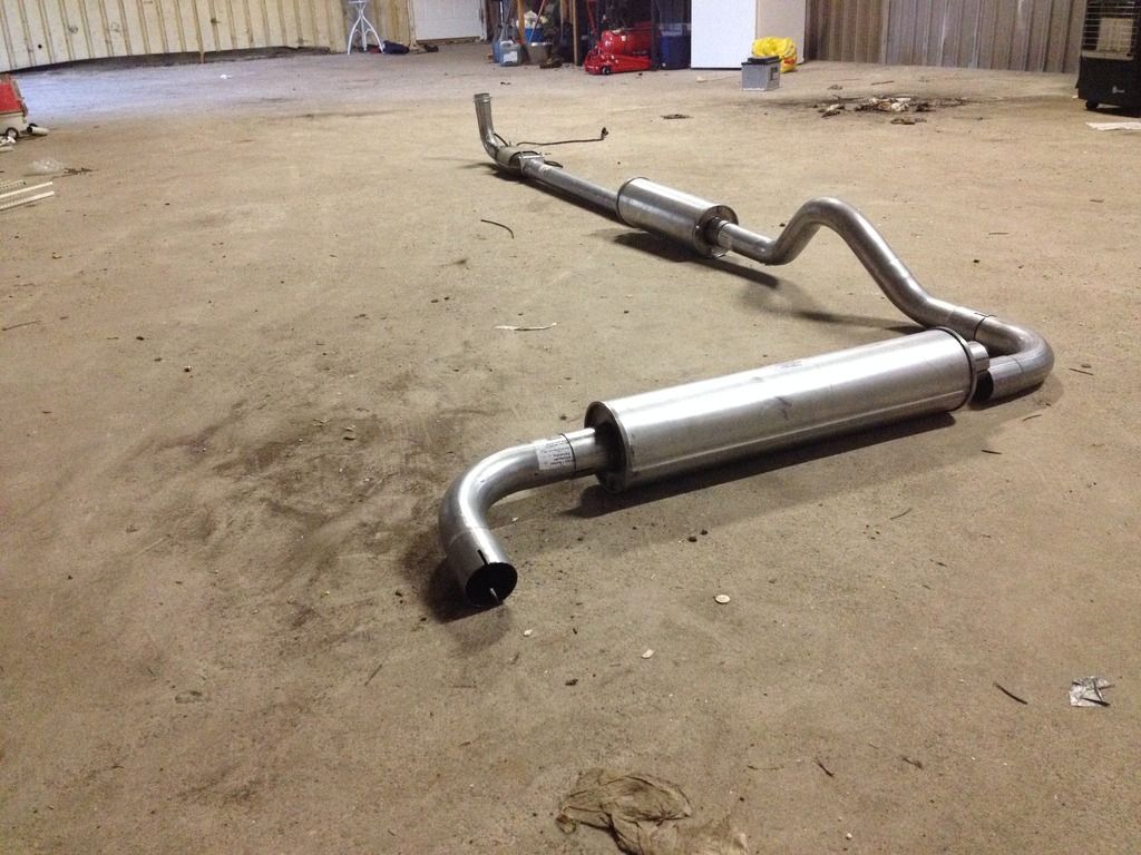

2,5" putkistotarvikkeet olis, vielä kun ehtisi modata paikalleen. Akseliylitys ainakin vaatii paljonkin muokkausta.
Voipi olla että leikkaan sitä varten suorasta putkesta "pie cut" palasia.
Onko noiden klemmariliitosten tiivistykseen parempaa ainetta kun se pakoputkitahna?

Omaan tein valmiista mutkista (90 & 60) tuon ylityksen. Vanhasta kun otti mallia niin  tuli aika näppärästi. Ite oon käyttäny grafiitti rasvaa pakoputkessa liitoksissa ja tähän asti on irronnut vielä  jos onbpitänyt liitoksia aukoa  :) Tiedä sitten vuoden-parin päästä.

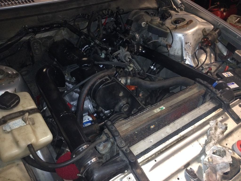

Tähän kävin hakemassa ahtomittarin, rajapaineventtiilin, öljyt ja suodattimen.
Asensin ahtomittarin ja ajoin lähimmälle huoltoasemalle tankille (20km)
Huomattuja ongelmia:
-Ahtopaine/alipaine pyörii -0,1-0.1 välillä, vetoja ei ole -> vuotoja. myös tyhjäkäynti pyörii hieman korotettuna, ehkä noin 800-900rpm.
-lämmöt nousi 3/4 seudulle, ei kuitenkaan vielä punaisen puolelle -> jäähdytysongelmia, vaihdoin termarin, sama vika.
Tosin tällähetkellä visko ilman tunnelia, joka todennäköisesti on syypää. myös jäähdytin on kovin kärsineen näköinen.
-öljyjä vaihtaessa huomasin että turbon öljynpaluu märkä.
Sisäänajoöljyt vaihdettu, ja aiheutti suuria kuumotuksia kun öljynsuodatin ei tiputtanut avatessa öljyä/ollut täynnä. pitää hommata öljypainemittari ennen seuraavaa käynnistystä. öljypainevalo sammuu normaalisti käynnistäessä?
Vaihdoin sen termarin ja otin IMM irti ja tulppasin imuputken, ja laitoin vanhan fillarin sisäkumin huohotusputken tilalle Boost leak testiä varten.
Jos jotain positiivista pitää yrittää keksiä, niin olen suorastaan ylpeä siitä, kuinka hyvät ahtoputkista, näillä taidoilla ja työkaluilla tuli!
Ei voi kun ihailla omaa kädenjälkeä ja työn laatua, ahtoputkissa joka ikinen hitsattu sauma vuotaa. :facepalm: ;D
Eli auto ei siis ole vieläkään ajokunnossa näiden lastentautien takia.

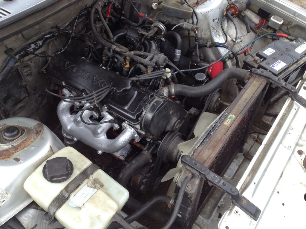

Piti saada vehkeet liikenteeseen niin luovutin tältä erää turbotuksen ja päätin ruuvata N/A putkiston kiinni. Eli nyt on ihan tavallinen B200F A-nokalla. tuhnu kuin mikä. Eilen tuli reilu 100km ajettua ja uusi kone toimii nätisti.
Ja sukkasuodatin on ainoastaan siitä syystä että lyhensin jäähdyttimen letkut että eivät mene ruttuun. No nytpä ei vakio suodatinta saa kiinni, ennenkun vaihtaa letkut.
Flektin sähköistys tarvikkeita hankittu, ja sitten pitäisi etsiä terve jäähdytin. Voisi etsiä automaatin jäähdyttimen, saisi termostaattikytkimen flektille järkevästi.

Toi taka-akselin ylitys syntyi itseltä muutamasta 90 ja 60 kulmasta. Etummainen änkkäri pitäis olla aika lyhyt.
Simonsin 240 Turbon putkistoon sai ostaa aikoinaan irto-osia edukkaasti. Oiskohan ollut että etuputki, vaimennin ja ylitys olis ollut n. 100 e. Ei siihen rahaan vanha jaksanut alkaa veistelee. Eivät nykyään myy osia ja koko satsi on kai 300 eur.

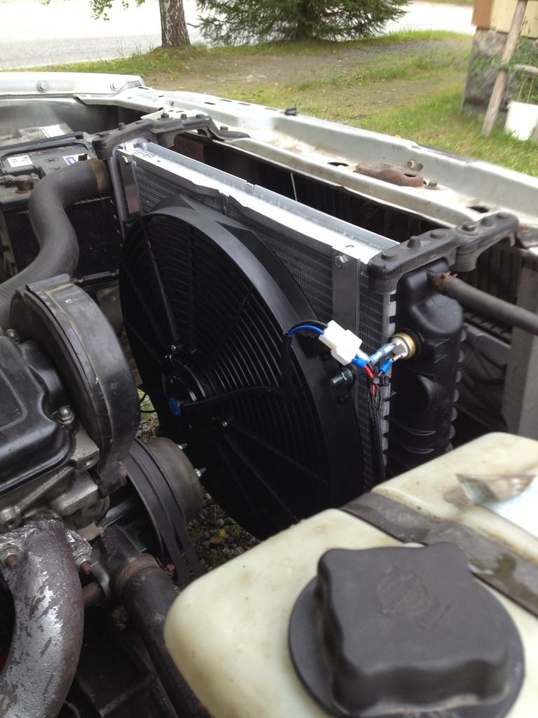

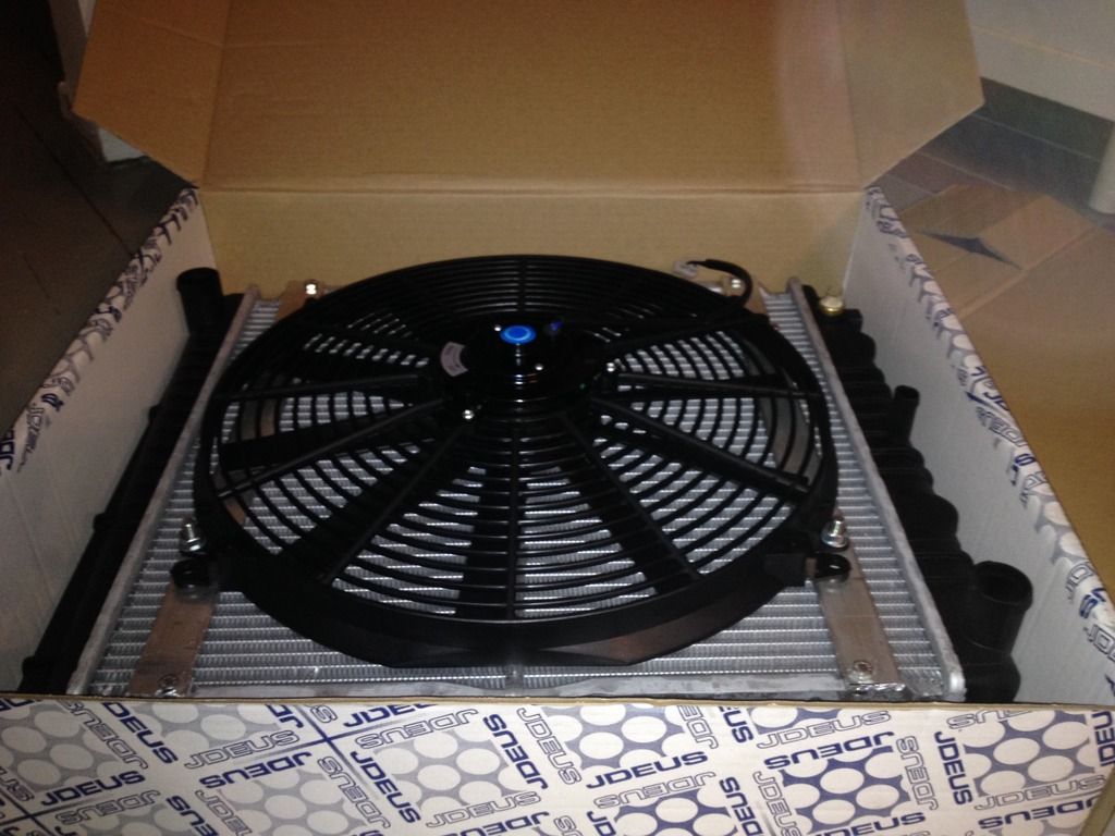

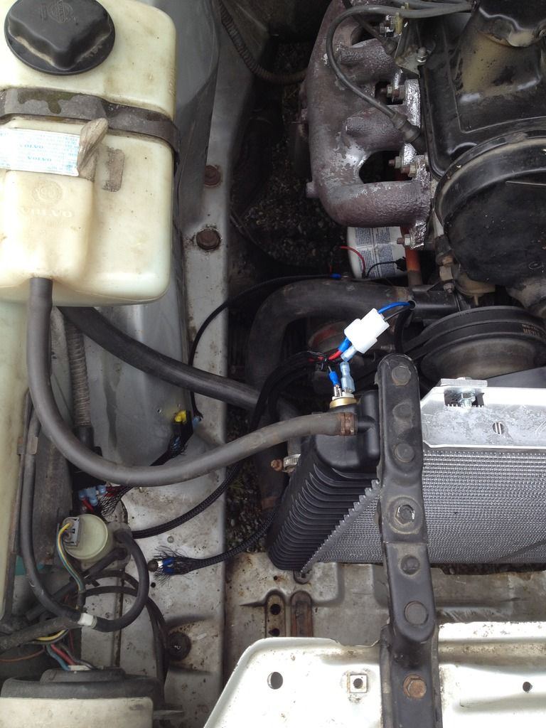

Viskotuuletin ja homeinen syyläri väistyivät uudempien tieltä.
Skandixilta tuli jäähdytin, termostaattikytkin ja vilkun lasi.
Tuuletin tuli biltemasta, mallia 16" jolle tein alumiinilatasta kiinnikkeet. jaa miksikö alumiini? Ajattelin että ei tee hyvää uudelle jäähdyttimelle kun rauta ja alumiini omaa vähän erilaiset lämpölaajenemisominaisuudet.
Virrat otin tuosta laturin plussasta, väliin 20A sulake, kun 2 kpl 15A sulakkeita paloi testaillessa.
Lämpöongelmat katosivat kerrasta. Uusi jäähdytin toimii todella hyvin.

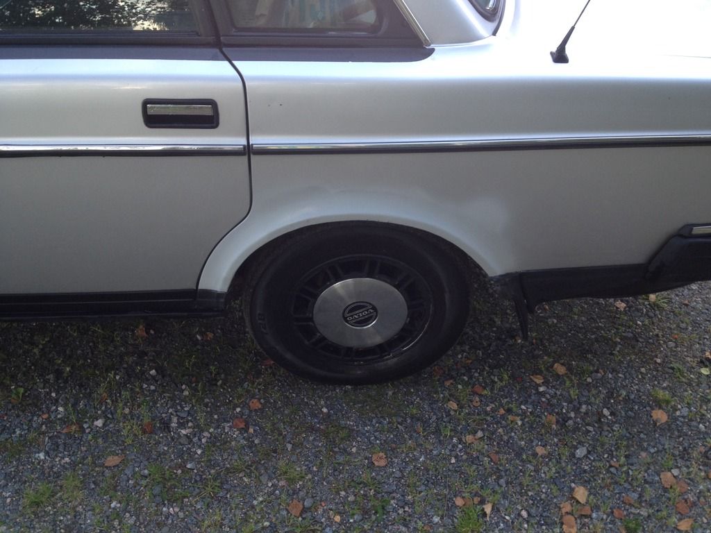

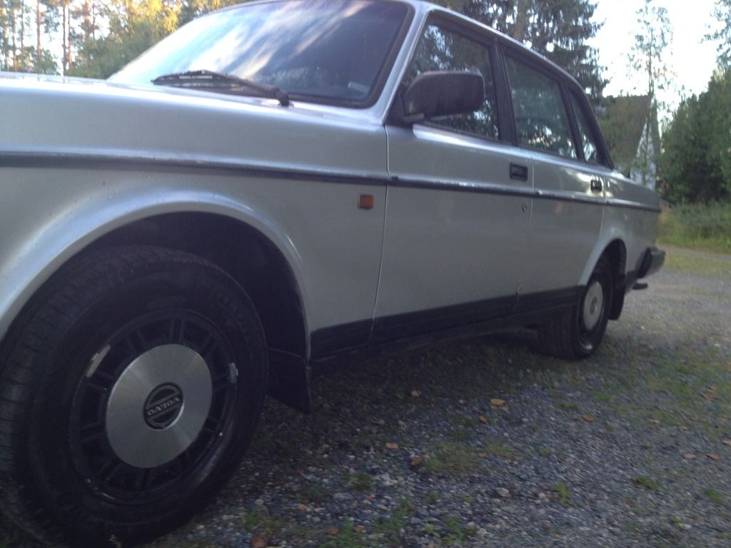

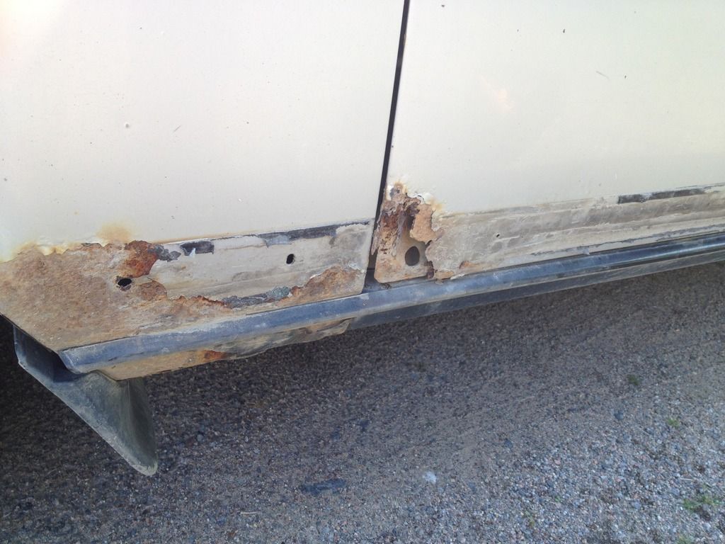

Tosiaan olis katsastus edessä, ja siihen liittyisi peltihommaa, joten päätin aloittaa korjaamalla pitkään harmittaneet ruosteet ovien alanurkissa. Tosin en saanut maalattua muuta kuin kuskin etulokarin ja etuoven etupäät, kun ensimmäisen pintamaalikerroksen jälkeen paljastui että tuo keväällä ostettu sävytetty spray olikin eri sävyistä ,ja mennyt pilalle. Ei saanut märkää pintaa millään vaan räki tolkuttomia klönttejä. :(
Tässä vähän miettinyt josko hulluttelisi ja kokeilisi ylimaalata ensimmäistä kertaa ihan ruiskulla. Vanha maali on jo kuitenkin niin erivärinen ja huonokuntoinen että eipä tuosta muuten nättiä saa.
Kuskin nurkan lähtökohta oli tämä
Ja lopputulos oli tämä. Todellisuudessa siinä on iso ero sävyssä.
Takakaaresta ehdin ruosteet jo hioa ja vetää primerin pintaan,sillä välin kuin kitti kuivui edessä. Kaareen ei sitten saatu maalia kun pullosta ei tullut tuon etunurkan jälkeen mitään ulos.
