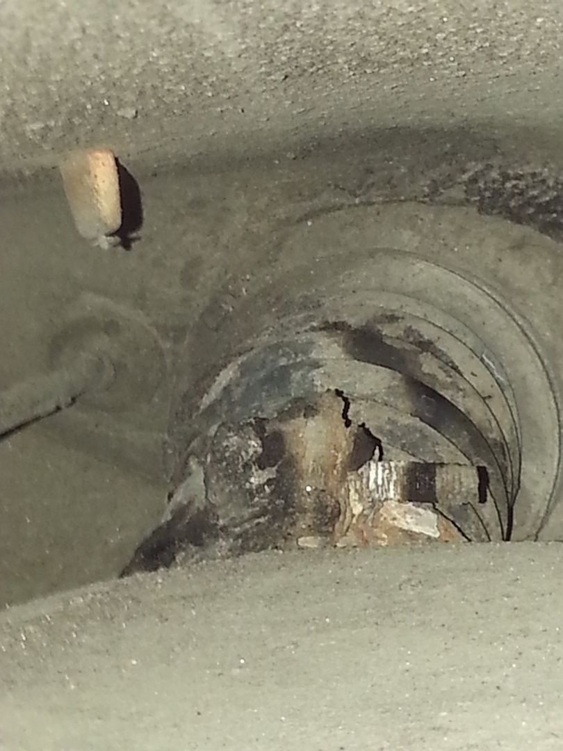

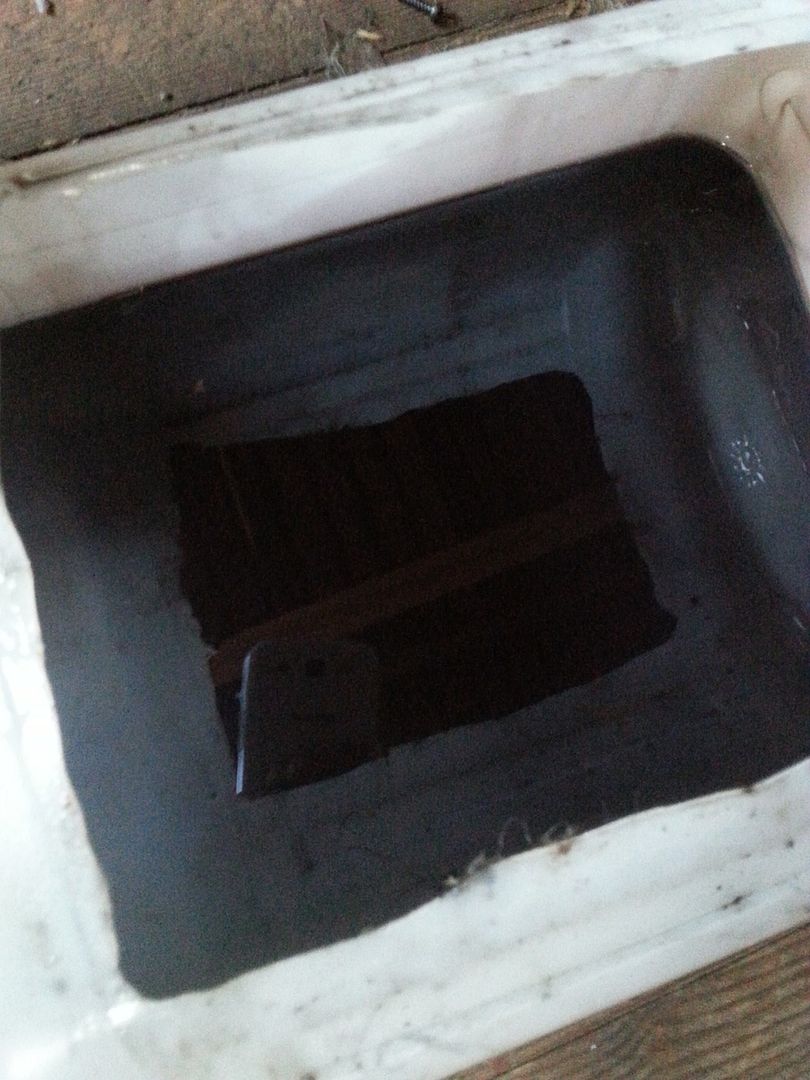

Tästä kun vuotaa tankatessa aineet pihalle, niin tänään hieman tutkin. Tankki täytyy tiputtaa alas. :facepalm:
Laitan kuvia myöhemmin...

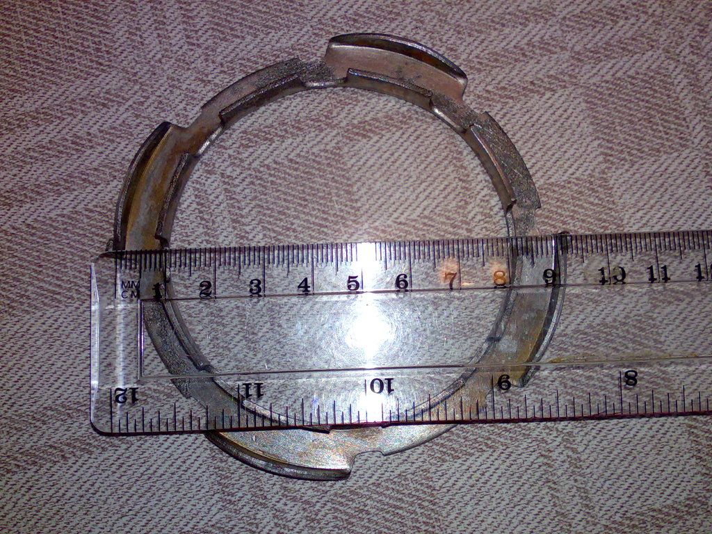

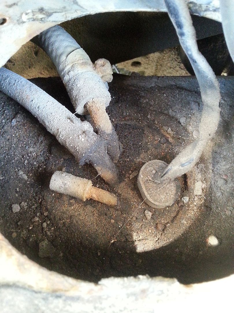

Siitä:
Tämä on ilmeisesti se tankkilaite:
Juuri isän kanssa keskustelin, niin hän sanoi, ettei välttämättä tarvitse ottaa tankkia alas, vaan tuon täyttöputken saa tuosta vetämällä pois. Jotain positiivista sentään. :idiot2:

Kannattaa olla tosi varovainen jos tuota tankkilaitetta lähtee irrottamaan. Monesti putket ovat niin ruostuneet ja hauraat että menevät poikki vähäisestäkin väännöstä.
Tuo kannattaa puhdistaa imurilla ja jollain meisselillä rapsuttaen ja lopuksi laittaa CRCtä likoamaan yöksi. Tein oman tankkilaite irroitustyökalun 10mm filmivanerista. Sahasin n.25cm palan ja leveyden otin tarkalleen sen kiinnitysrinkulan mukaan, eli n.9cm.
Tankkilaite on tuollaisella rinkulalla kiinni.

Kaivaa tuon kaiken paksan pois tuosta ja tosiaan liottaa. Letkut on junissa melko varmasti, ite hakkasin ja laitoin crctä liukasteeksi. Omasta lähti meisselillä ja vasaralla auki, mutta se irrotustyökalu on järkevin. Rasvaa kasatessa niin lähtee toistekin

« Vastaus #201 : 01.05.2015, 15:54:25 »
Ei tarvitse jos se ei siitä mistään vuoda. Tosin jos päädyt tiputtamaan tankkia, niin suosittelen irroittamaan letkut tankkilaitteesta. Saa vähän pelivaraa sinne. Mä vaihdoin entiseen 245 Turboon tuon täyttöputkihässäkän ilman sen kummempia purkamisia. Takarenkaan irroitin jotta sain tilaa puljata sen klemmarin kanssa.
Hieman vain mietityttää juurikin se klemmari. Sen verran ahdas paikka on.

Minä tein klemmaria varten oman aukon. Irroitus ja kiinnitys onnistuu vaivatta.

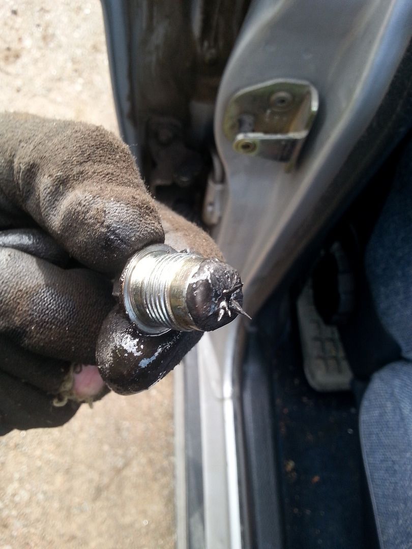

Vaihteistoöljyt vaihdoin ja kyllä kannatti. Ai että on mukava vaihtaa, vaihteet menee melkein itsestään päälle. S*
Tältä näytti tyhejnnystulpan magneetti:
Ja tältä vanhat öljyt:
