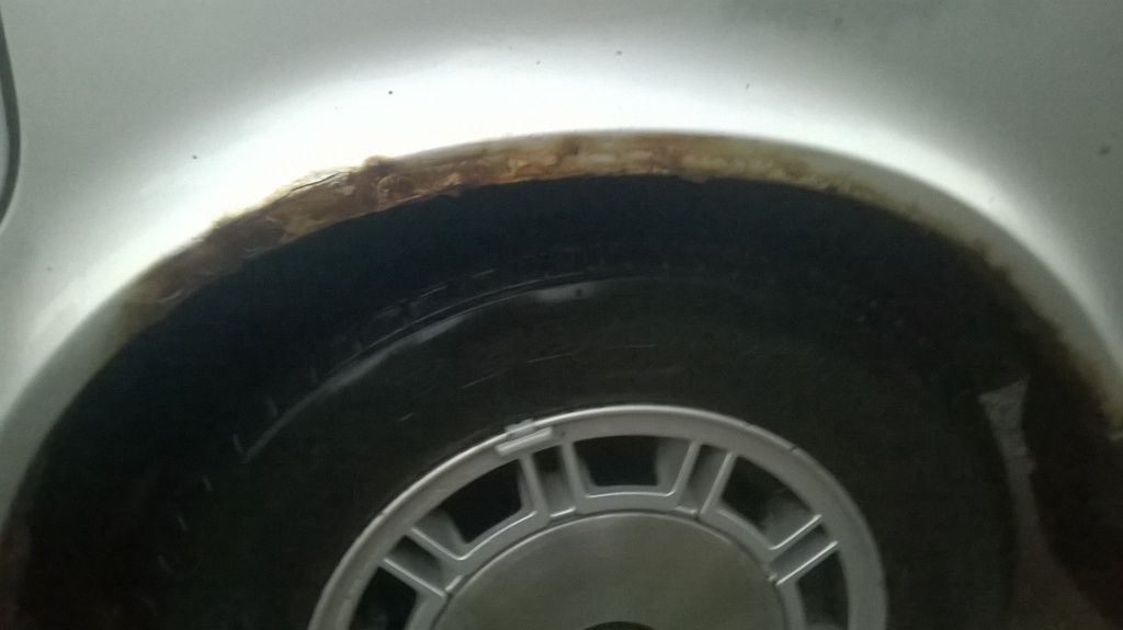

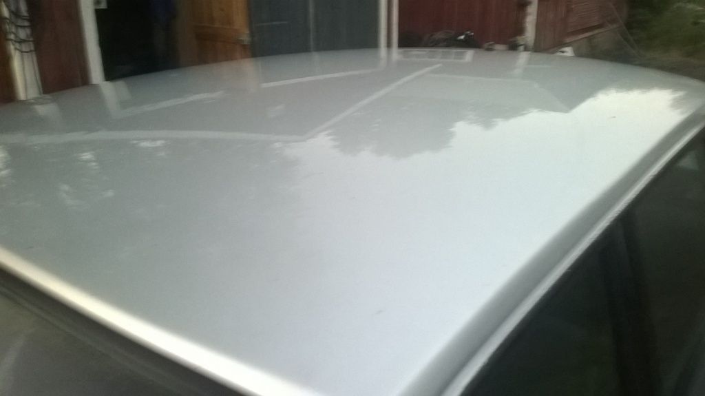

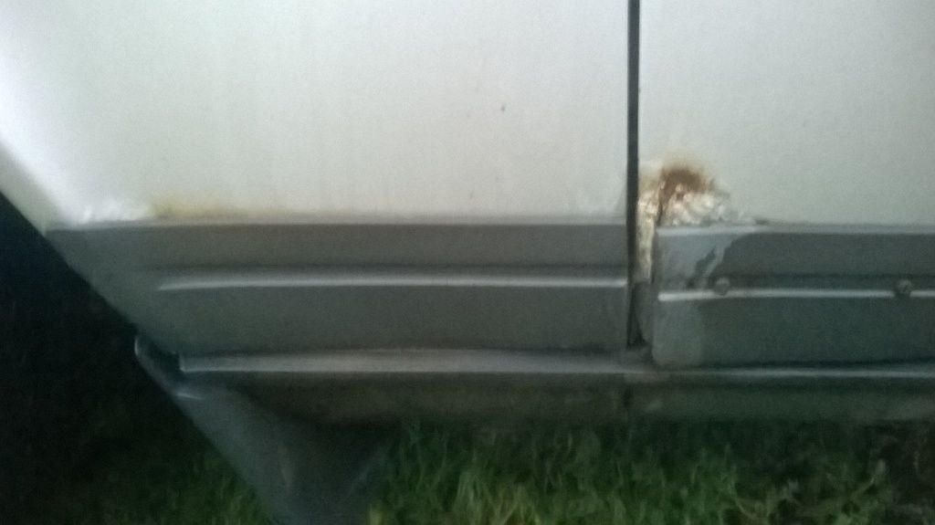

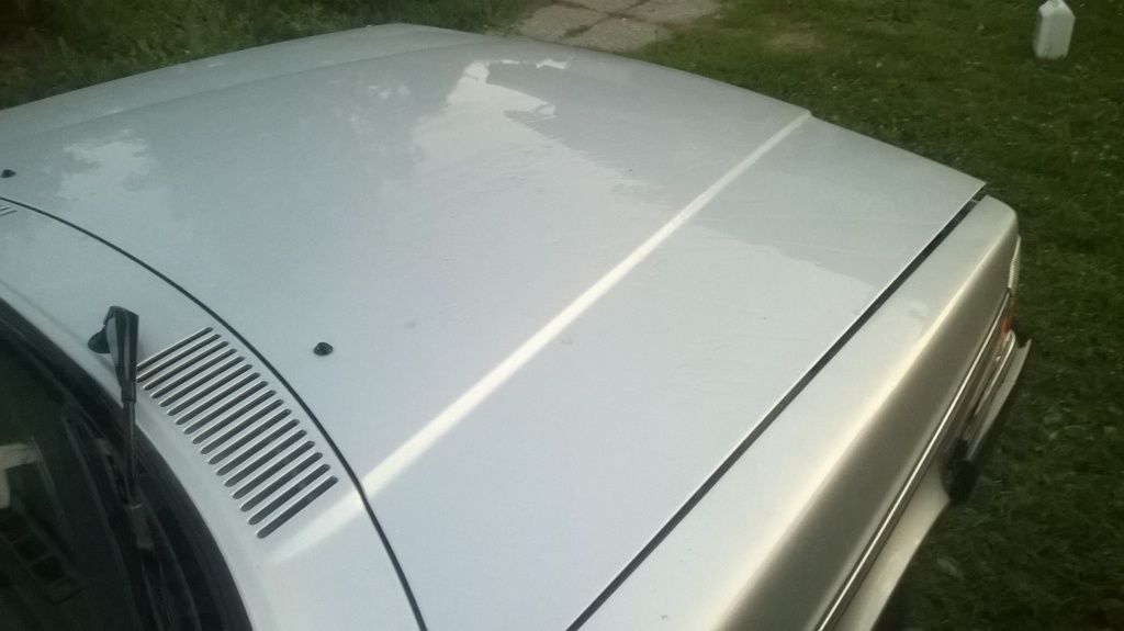

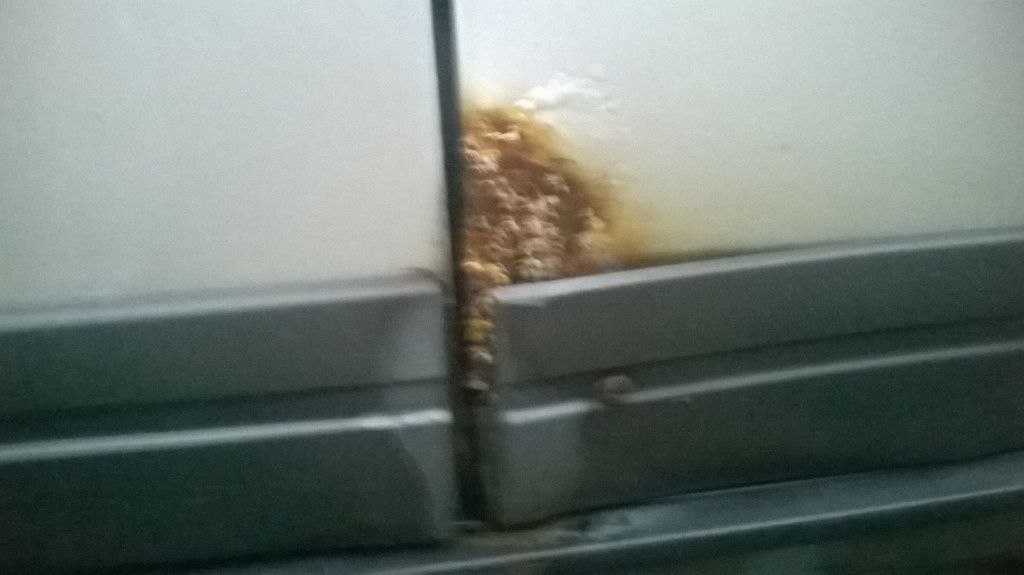

Muutamia kuvia pestystä autosta. :)

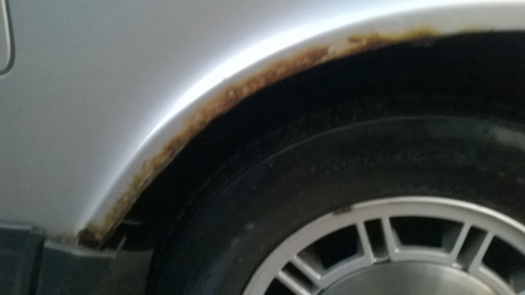

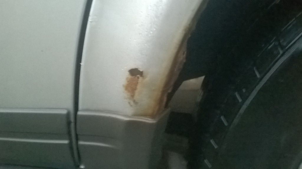

Tässä kuvia ruostepaikoista:

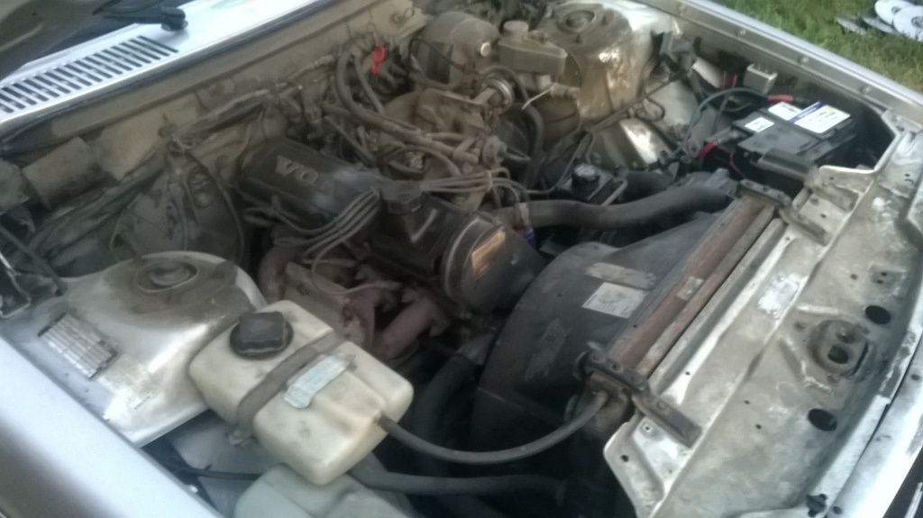

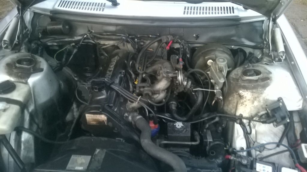

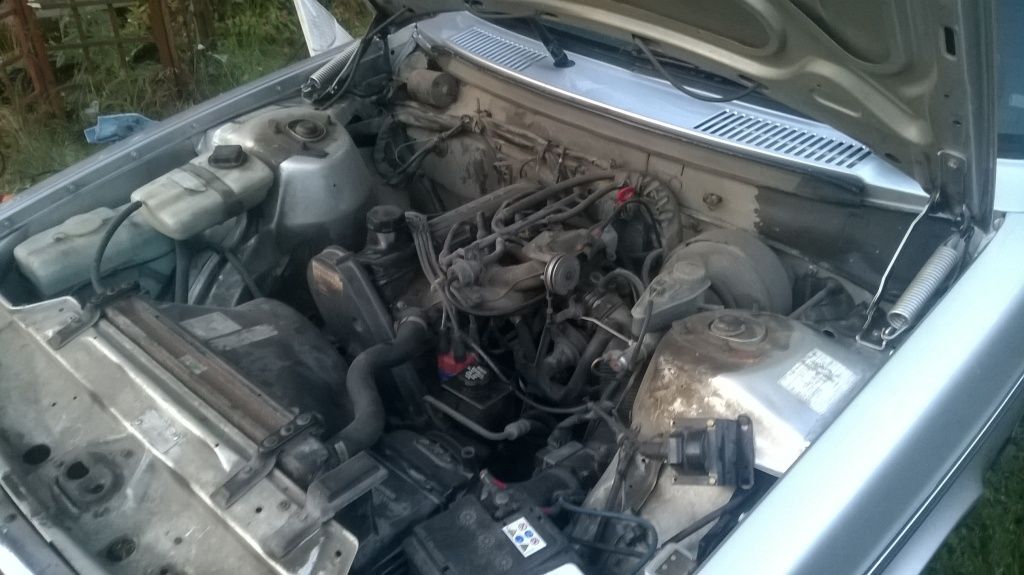

Konehuone likaisena:
Ja pestynä:
Järkyttävää kuvanlaatua tuo Lumia saa aikaiseksi. >:(
