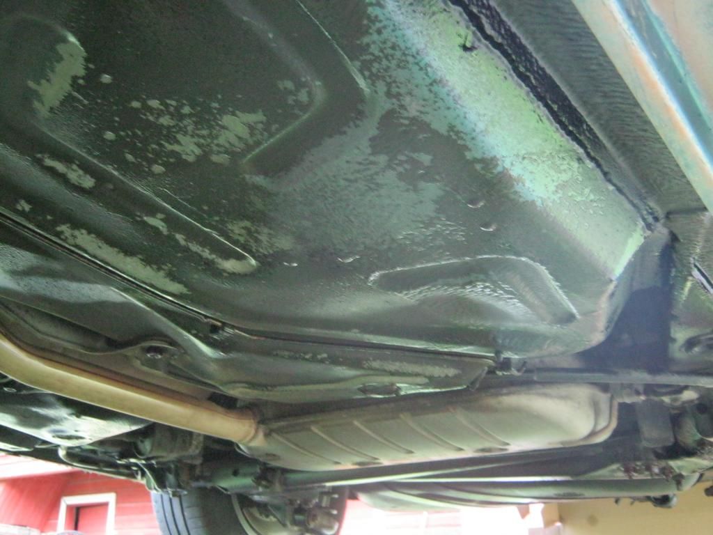

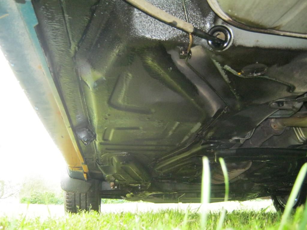

Mitä en kai minä mittään kuvia oo luvannu :idiot2: No tuossa jotain:
Autonhuoltopaikat viiskauttaviis ;D
Kyllähän sieltä jo massat karisi aika lailla kun painepesurilla pesaisin tuon pohjan
Ja uutta putkeen
Pyöränkotelot koki myös pesun ja massauksen, tässä yhdestä räpsyt ennen-jälkeen massauksen

Taisi olla kuumavesipesuri..?
Oletko muuten uskaltanut kurkistaa helmamuovien alle?  :) Minä en..
Ei ollu kuumavesipesuri, ihan normi kärcheri vuodelta kivi ja keppi :D Olisin tuossa samalla kurkannut ne helmamuovien aluset, mutta tuntu niin työläältä että luovutin. Pari niitä muovinastoja revin irti, enkö sitten osannut tekniikkaa kun ei meinanneet irrota? Eikö ne ole sellaisia joista painetaan se keskitappi sisään ja sitten vaan nypätään nasta pois? Ei suostuneet oikein lähtemään :idiot2: Haluttaisi kyllä tarkistaa nekin kohdat ja ottaa ruosteet kiinni jos niitä on.

Kuivasitko jollain ennen massausta?
Massasit ilmeisesti pensselillä? Paljonko massaa kului?
Itsellä pyörinyt sama homma mielessä.
Annoin kuivaa tuossa pukilla jonkun aikaa (oli lämmin ilma, kuivui puolessa päivässä hyvin). Massaa en saanut menemään kun sen purkillisen, en tiedä olisiko sitten pitänyt vetää paksummalti. Pensselillä massasin juu.
