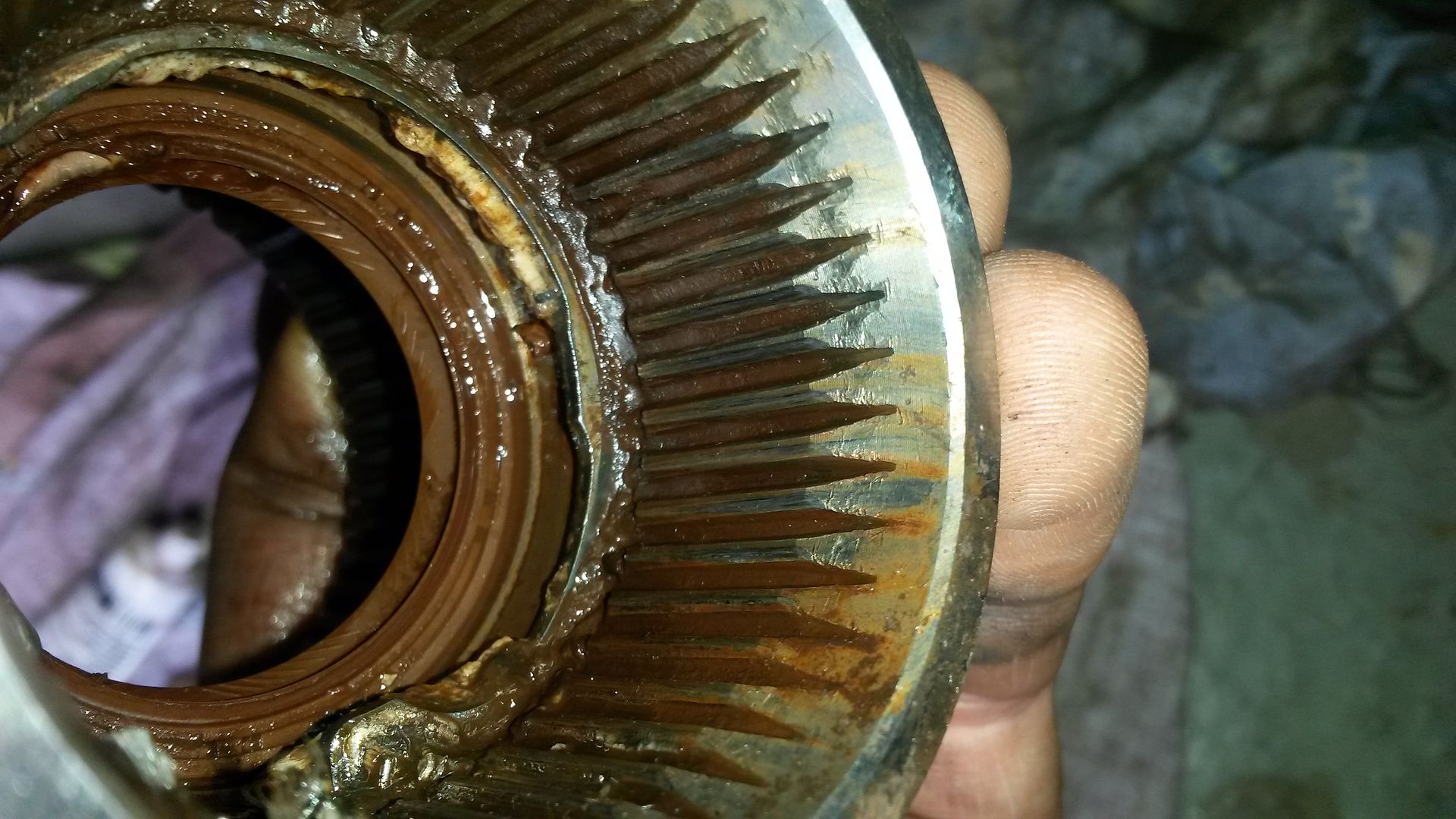

Kai tilasit booriholkkisarjan? Se on halvempi, kun kaikki yksittäin. Tosin se pieni vetarin stefa pitää viellä tilata erikseen siihen.
Tällänen oli omasa booriholkin kunto, kun sen tossa viikko sit vaihtelin. Mittarissa 206tkm.

Tiedä mitä tilasin, holkin ja sen vaihdossa vaihdettavat tiivisteet.
Tuleeko sitten yksittäin tai kimpassa ei väliä, kunhan saa uudet ja halpaahan tuo tutkiminen/korjaaminen on tuolta aloittaa  ;)
Ihan pränikän näköinenhän holkki vielä oli  ;)
