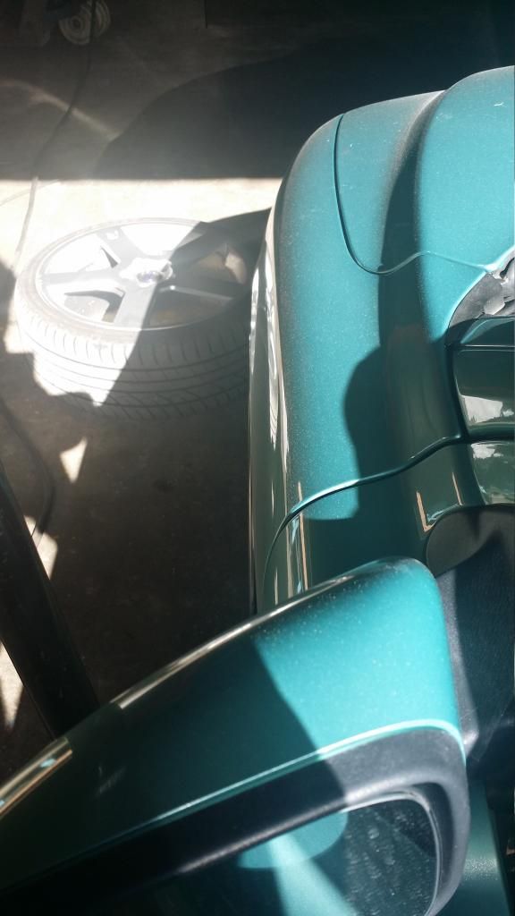

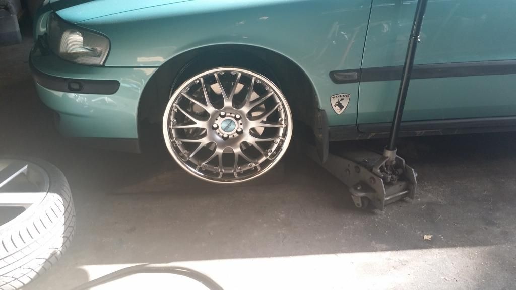

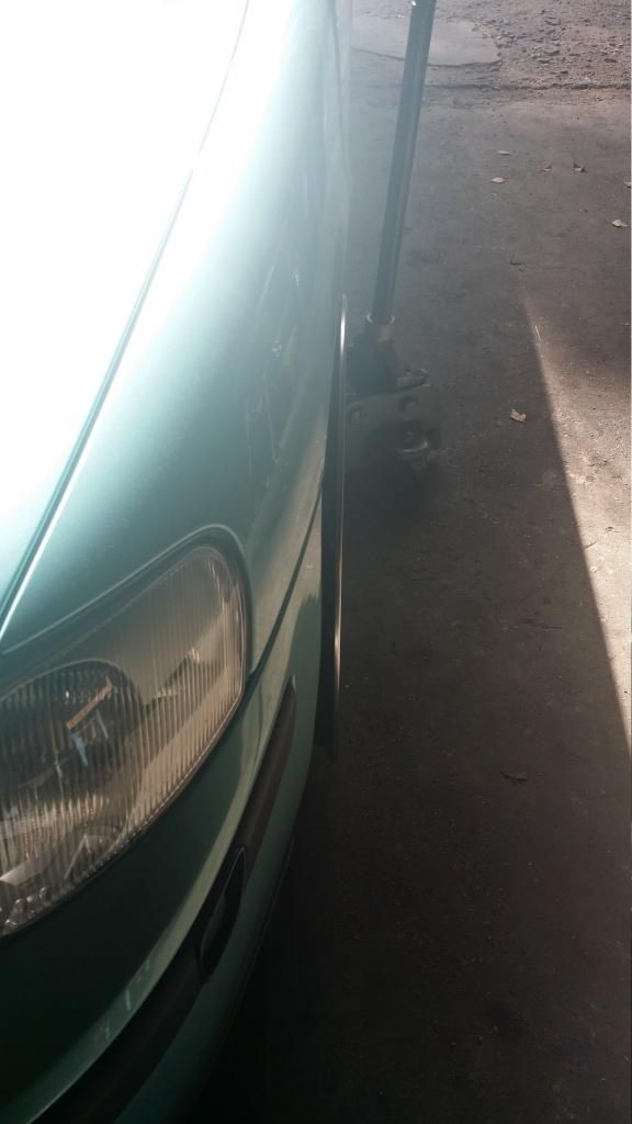

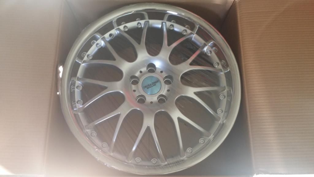

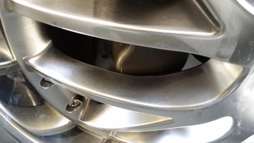

Eli uutta vannetta tulossa ensi suveksi.
Inter action mesh 2
8.5x19" et40.
Ei tosin suoriltaan mahdu paikoilleen, vaan lättyä täytyy laittaa väliin.
1mm tosin riittäisi, mut laitan 2 tai 3mm, tai siis ne täytyy tehä kyllä ensin.
Kuvissa 5mm lätty nyt välissä ja tulee ihan kaarelle kyllä vanne.
Maanantaina tulee yksi 255/35-19 rengas päälle,  niin pääsee sovittamaan kunnolla ja näkee kokee ottaako mihin kiinni ja kuinka pahasti..

Hmm.. Mulla tulee kans vanne kaaren tasalle vaikka on ET 45+5mm spacerit.
Enempää ei voi tuoda vannetta ulospäin. Muuten kumi kurkkii ulkopuolelle.
Mut ärrän raideväli onkin leveämpi mitä etuvedon.
Mittoja en muista, mut fwd kapein ja normi neliveto levein,  ärrä siinä välissä ja ärrässä etu/takapää samalla raideleveydellä.

Ei, ku teen ite.
Kun ei löydy sellaisia mitä on 5x108 jaolla ja 65.1 keskireijällä.
Taakse varmaa menee ilman lätkiäkin.
Se täytyy vielä testata.

Inter action mesh 2
8.5x19" et40.
Hyvältä näyttää! Noita vähän itekin suunnittelin ärrään, mut...  V:> Kuvia odotellessa  O0

Nyt mahtuu pyörimään ilman lättyä välissä  *taavih->
Oli oikeesti todella pienestä kiinni.
