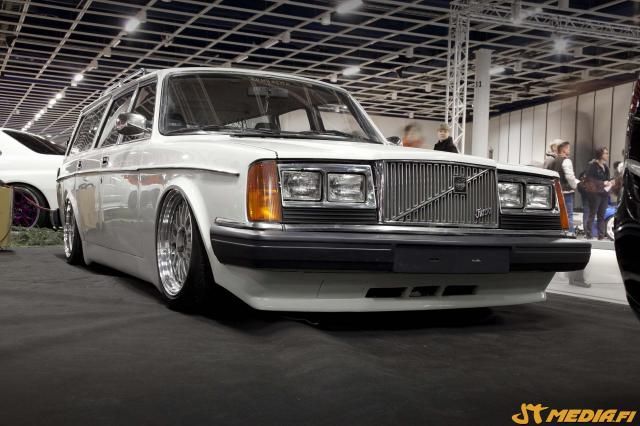

Itellä on 16x8.5" et10 ja 16x9.5" et14 ja molemmissa päissä 20mm spacerit, eli et:t on miinuksella.
 Keula vakio pohjaanlyöntikumeja vasten, vakio cambersäädöt tapissa ja takaa lyhennetty jousia muistaakseni 3 vai 4 kierrosta.
 Etupalkista ei ole coltin vertaakaan maahan ja kuraläpistä sentti maahan kun kumeina on 195/45-16 edessä ja 205/45-16 takana.
 Takaa kaaret on mankeloitu lyttyyn ja keulasta ei ole tehty mitenkään tilaa vanteille. Siinä specsit ja silti on about 4cm tilaa vanteen reunan ja kaaren välissä.
 Taka-akselille sais varmaan vielä tuuman levitettyä vanneleveyttä sisällepäin ja ehkä vois tuoda puolisen senttiä vannettaki ulospäin.
 Eli jos 16" haluaa oikeesti fitmenttiä nii pitää olla oikeesti isot säkit, joko akseleilla tai static miehenä housuissa   ;D
Tossa jotain reseptejä 240 fitmentin hakemiseen jos niitä haluaa, kuvaa ei oo valitettavasti tullu otettua ko auto on aina likanen.  ???

Joo tosiaan ne speksit omasta jäi laittamatta. Eli vanteet on 17" x 9,5" ET20, Renkaina edessä 225/45 R17 ja takana 245/40 R17. Jokaisen vanteen kaverina on 20mm limput. Edessä on kaaren pokkaus nykästy rälläkällä pois, muuten ei vanne mahdu kaaren sisälle, camberit säädöt tapissa. Takana jouduimme tekemään takasisälokasuojat uusiksi, Takakaarista levitettiin hiukan, että saatiin vanne sukeltamaan nätisti kaaren sisälle.
Säkit tyhjänä etuakseli maassa. Jos matalalle haluaa niin joutuu myös raidetangon kiinnitykset tolpissa siirtämään noin 5cm alaspäin, muuten ottaa runkoaisaan kiinni.
Etujousitus: Air Lift tolpat asennettuna alkuperäiseen olkavarteen. Vakiotolpanhan saa nätisti irti poraamalla tulppahitsaus auki.
Takajousitus: Firestonen rullapalkeet. Custom made yläkiinnikkeet.
Tässä vielä taka fitmentistä:
