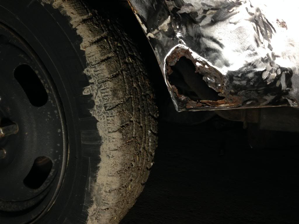

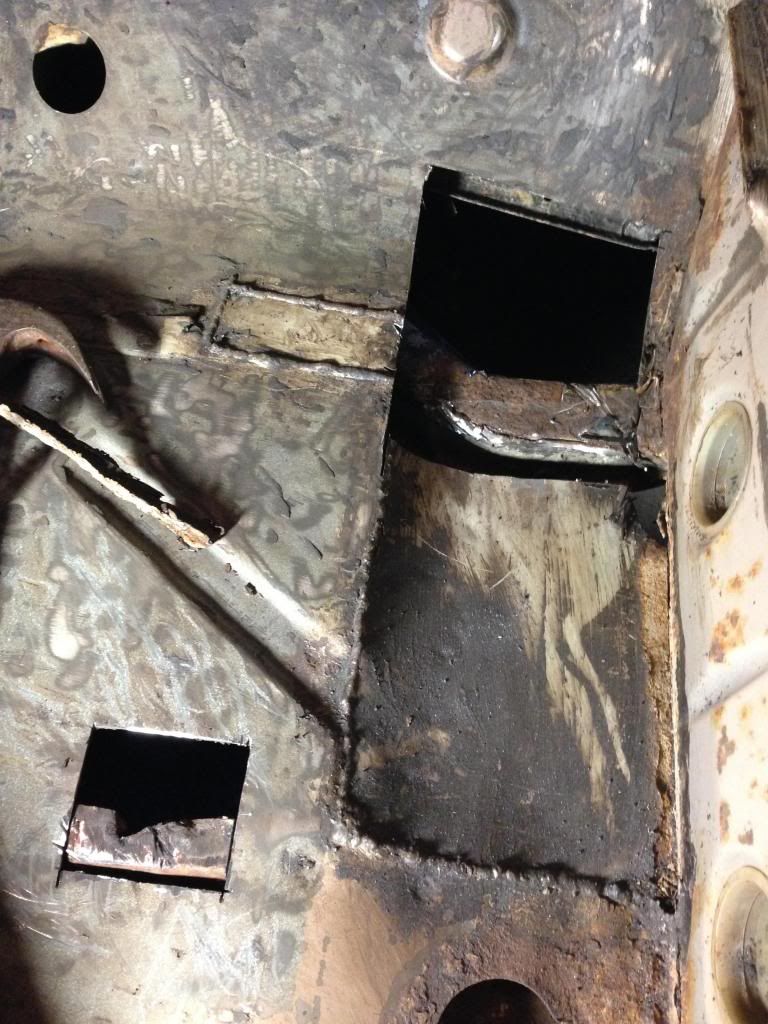

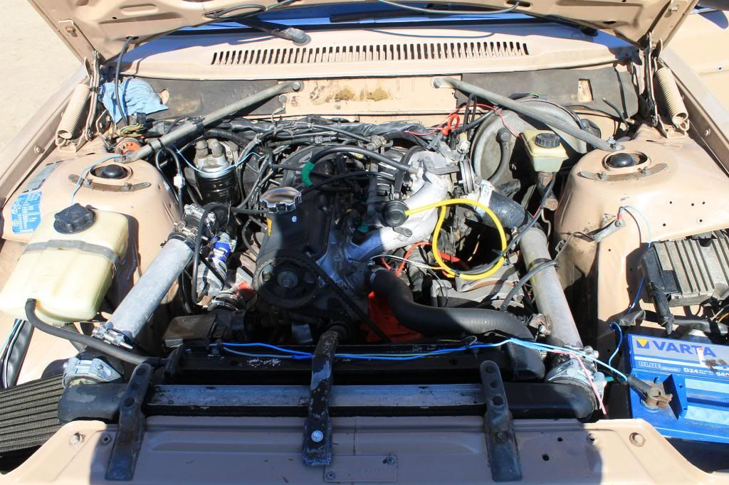

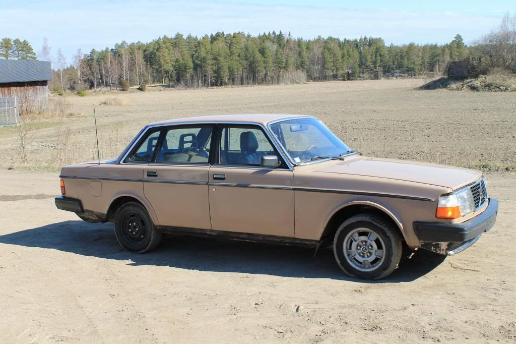

Eli projektina on 82 vuosimallin 240 Volvo, johon on edellisen omistajan toimesta vaihdettu turbo kone (b200ft). Auto tuli minulle viime helmikuussa vaihdossa ja ajattelin nyt ruveta kirjoittelemaan projektipäiväkirjaa. Autoa ei ole vielä muutoskatsastettu turbolle ja sitä ennen pitää ainakin hitsata tulipelti umpeen ja tehdä paljon muita koritöitä. Tekniikkakin saa vaihtua isompaan, turvakaaret rakennan ja ruiskitaan uutta maalia pintaan yms..
Tässä nyt muutama kuva autosta siinä kunnossa kun se minulle saapui.

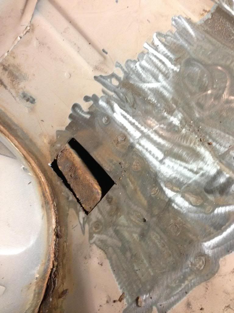

Melkein heti alkoi auton purku, ensin ei ollut kuin tarkoitus paikata muutama reikä pohjasta ja hitsata tulipelti umpeen. Noh nyt homma sitten on alkanut karata pikkuhiljaa lapasesta. Ideoita puskee koko ajan vaan lisää. Vieläkun pääsis toteuttamaan, mutta ei opiskelijan budjetilla autoa päivässä rakenneta. Tai no eipä varmaan kovin monen muunkaan budjetilla.. :D

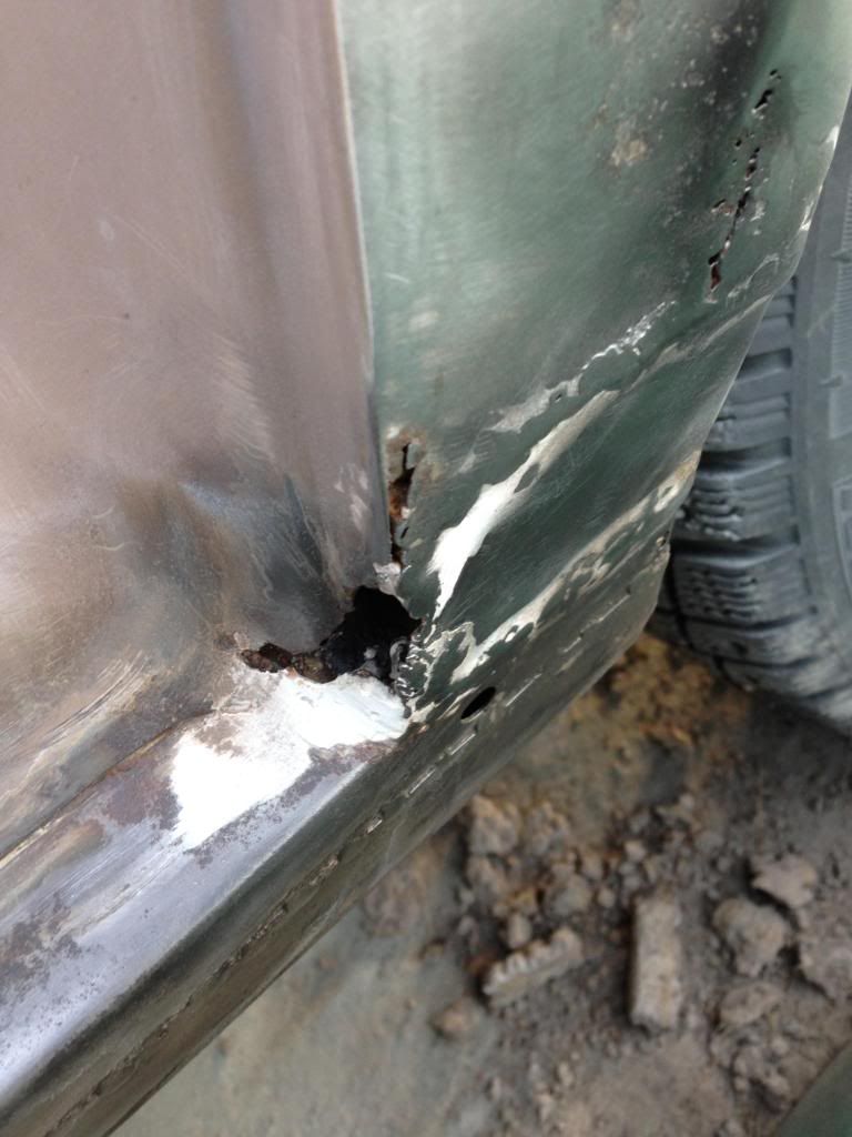

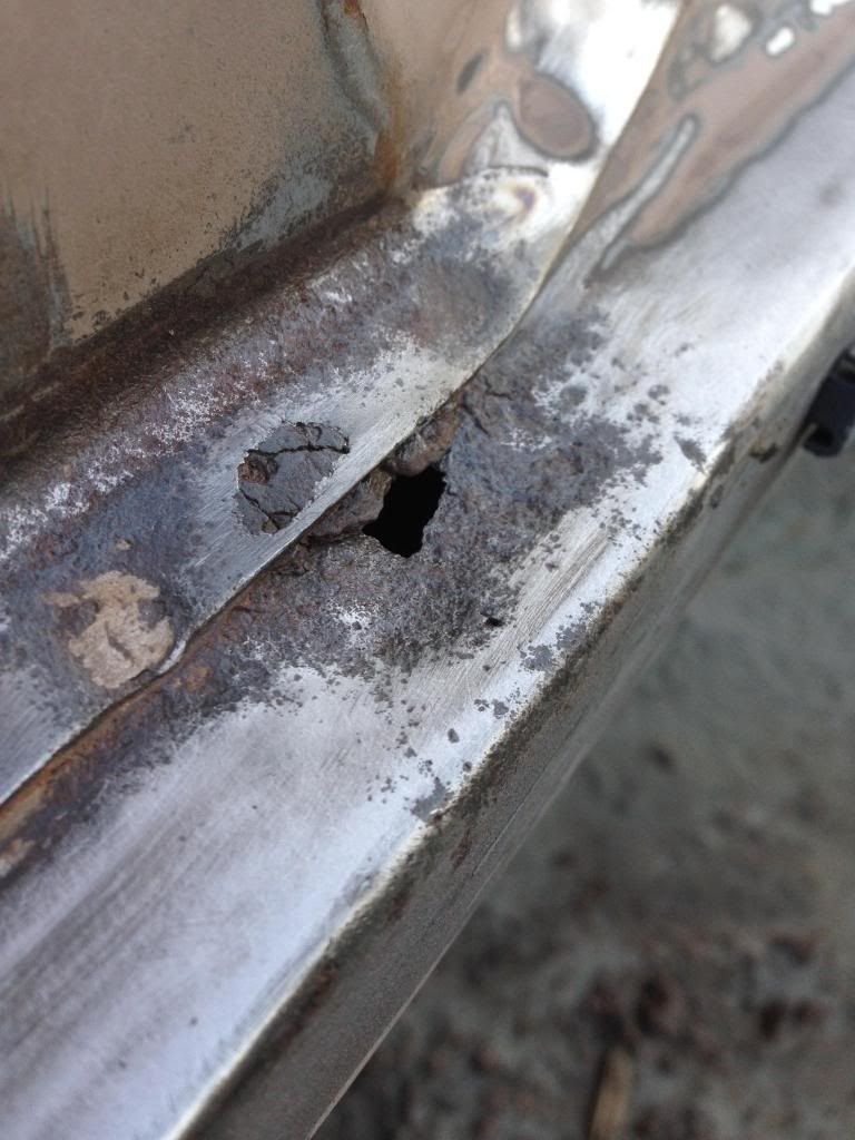

Kori hommia olen ruvennut nyt tekemään, ja kohta haen turvakaari materiaalia ja rupean niitä sovittelemaan paikoilleen.

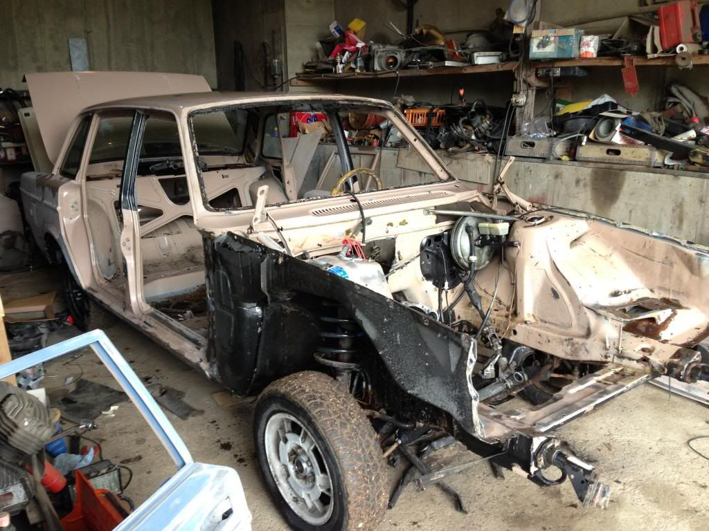

Muutama kuva tämän hetkisestä tilanteesta.

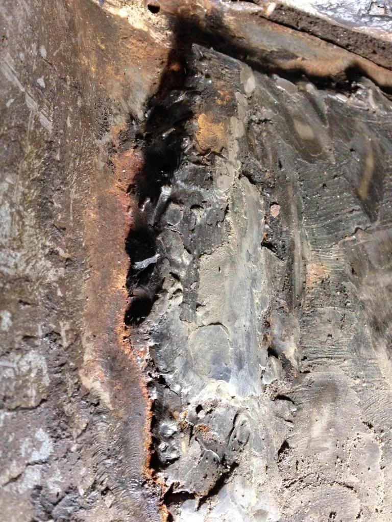

Tässä edellisen omistajan hitsauksesta kuva.. On kyllä aikast ronskisti vedetty  :D

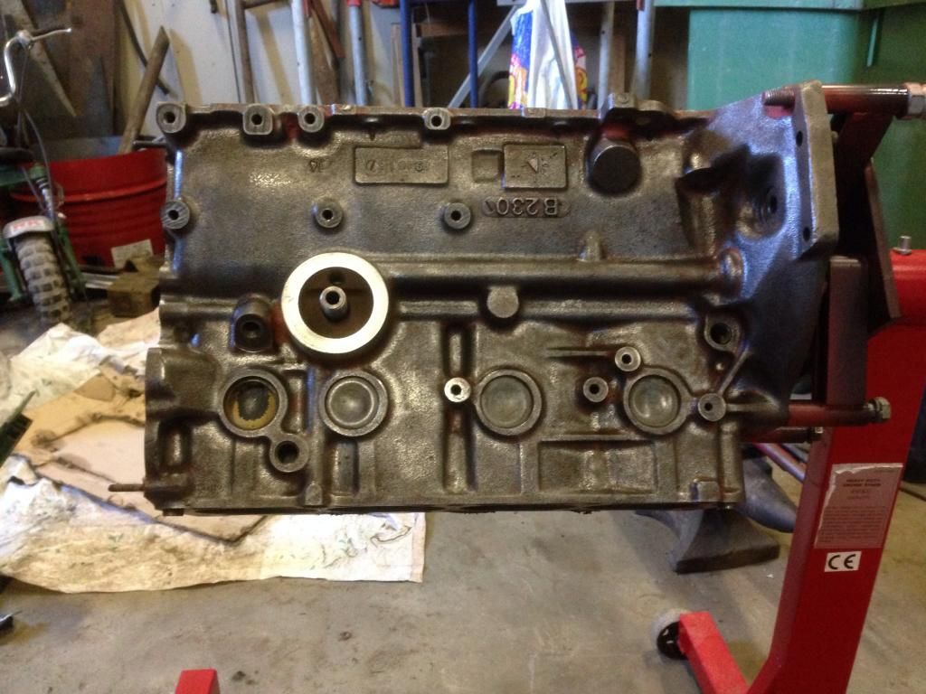

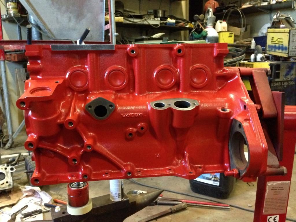

Lohkokin saatu puhdistettua ruosteesta, maalia odotellessa.
Eli tässä tilanteessa mennään tällä hetkellä.

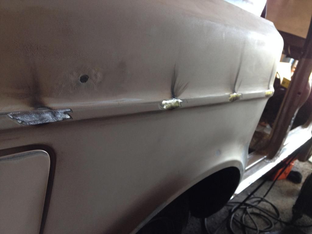

Hiukan päivitystä projektiin, eli kylkilistoja tähän ei tule takaisin ja listojen klipsujen reikiä tuli hitsailtua umpeen. Takakaaria aikani pähkäiltyä tulin siihen tulokseen että ne saa lähteä, on meinaan niin heikossa hapessa ja niitä on ennenkin hitsailtu moneen otteeseen. Ajattelin ottaa varaosa kaksnelikymppisestä etu kaaret ja sovitella ne taakse. Tulis vähän lisää tilaa kumeille samalla. 8)
Lohkokin sai maalin päälleen. Seuraavaksi pohjan kimppuun ja munapusseja pois ottamaan.

Tänään hitsailut jatkuneet. Eikä olla edes vielä puolivälissä. Molemmilta puolilta menee helmat uusiksi, takakaaret menee uusiksi, lattiaa saa jonkun verran paikata vielä..

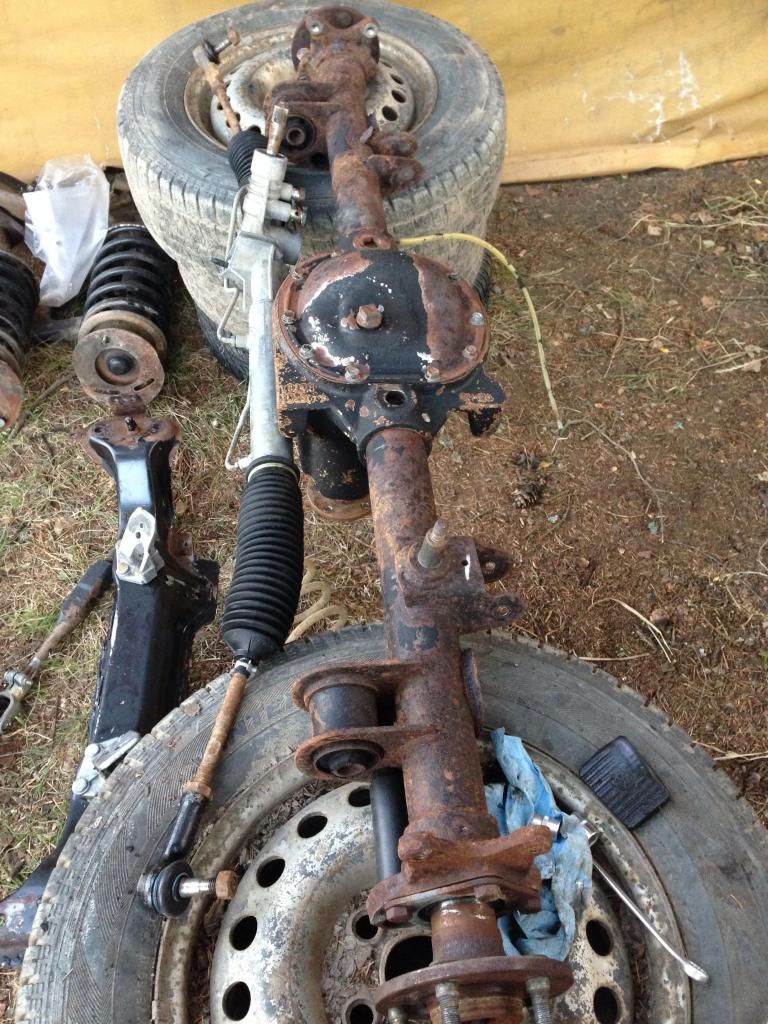

Tänään tuli irroitettua kaikki alustan osat ja kaikki jarrulinjat ja bensa linjat auton alta. Alustan osat oli sen verran paskaset että piti vähän painepesuria näyttää niille. Ensviikon aikana auton kääntyy kyljelleen ja pesen kaikki massat pois. Ja hiekkapuhallan alustan osat. Siis ne osat mitkä tähän autoon on vielä takaisin tulossa. Eli hammastanko, taka-akseli ja taka alatukivarret.
Mistäs tuon taka-akselin nyt tunnistaa? Että kumpi se on, 1030 vai 1031?
- Volvo 240 käyttis
- Volvo 244 museoauto
  • Viestejä: 3068
Vs: Santun Turbo 240
« Vastaus #12 : 09.07.2014, 23:08:51 »
peräkoppa auki niin näkee parhaiten...
Paikalla 240
  • Viestejä: 1304
« Vastaus #13 : 09.07.2014, 23:30:49 »
Valusta voi löytyä merkintä 1030/1031 tai jos löytyy valmistelaatta/tarra, niin siitäkin numerot googlettelemalla.

muuten näyttäs hyvältä, paitsi että hio hitsisaumat rälläkällä jossa katkaisu laikka, ei lamelli muuten kuluu pelti liika ohkaseksi  ;)
