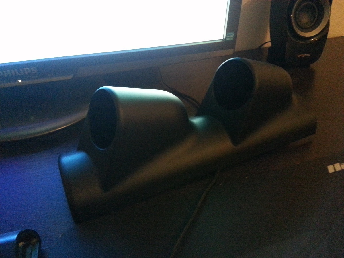

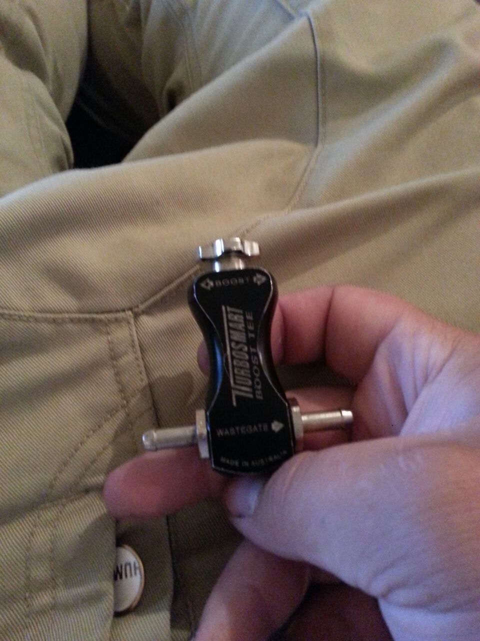

Mukavasti tuli "osia" näin perjantaiksi. Kilventausta,uudet kilvet,hirvitarrat,mittariteline ja ahtopaineen säädin. Lyödään kiinni jahka mittarit saapuvat.

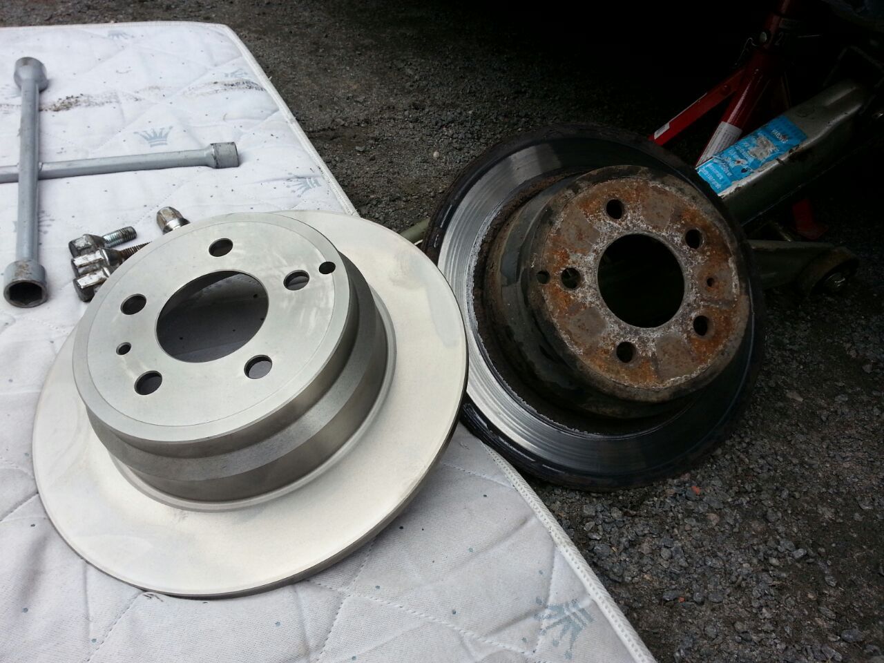

Jarruremppaa tuli tehtyä taakse viime viikolla, oli ihan kohtuu hyvä aika vaihtaa levyt ja palat :D

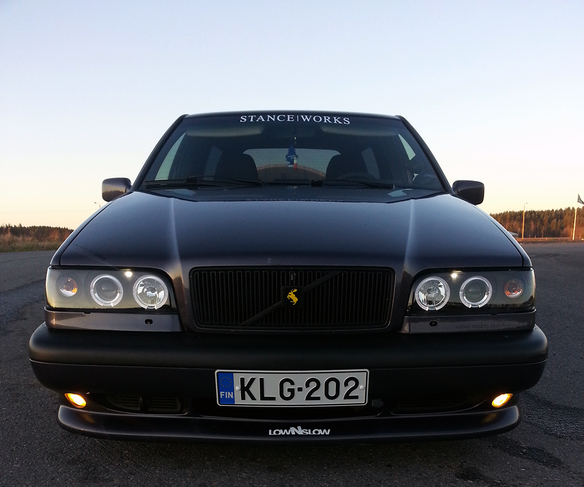

Heittäkääs mielipiteitä..

Jotkut kivat vanteet alle ja alemmas niin tää ois aika näpsäkkä. Ja suorastaan huutaa finnitöntä kilpeä.  :pomo:

Vedetään tonttiin jahka on konttorilla käynyt näyttämässä. Ensi kuussa saa mennä koittaan, toivottavasti tulee laakista leima  :pomo:
Näillä vanteilla mennään tämä talvi, ensi kesäksi jotkut komiammat  :2funny:. Ja itse pidän enemmän Finni kilvistä :)

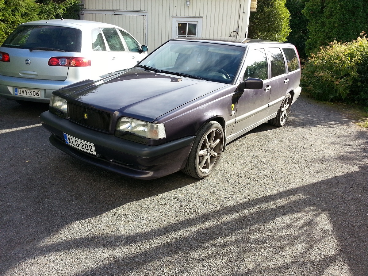

Tälleen jälkeenpäin tuli vielä mieleen että ei satu toi viimeisin kuva olemaan otettu forssan volvolla? Jotenki näytti niin tutulta  :idiot2:
Sieltähän se :)

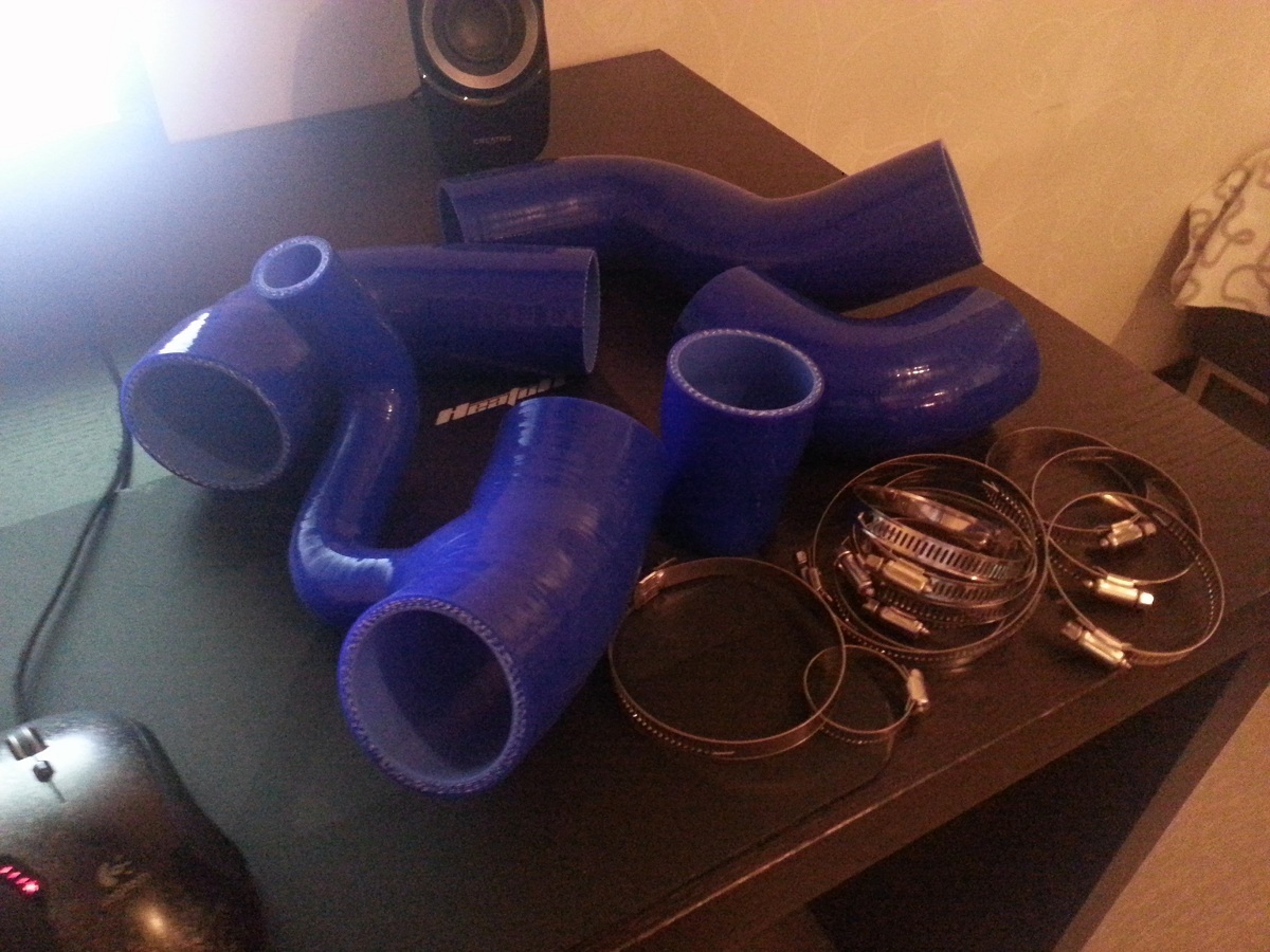

Tuli eilen uusittua kaikki imuletkut, aika haperoita oli vanhat  :2funny:. Tilailin myös uuden bypassin kalvon, toivottavasti saapuu pian niin pääsee asentamaan sen ja samalla uudet ahtoputket.

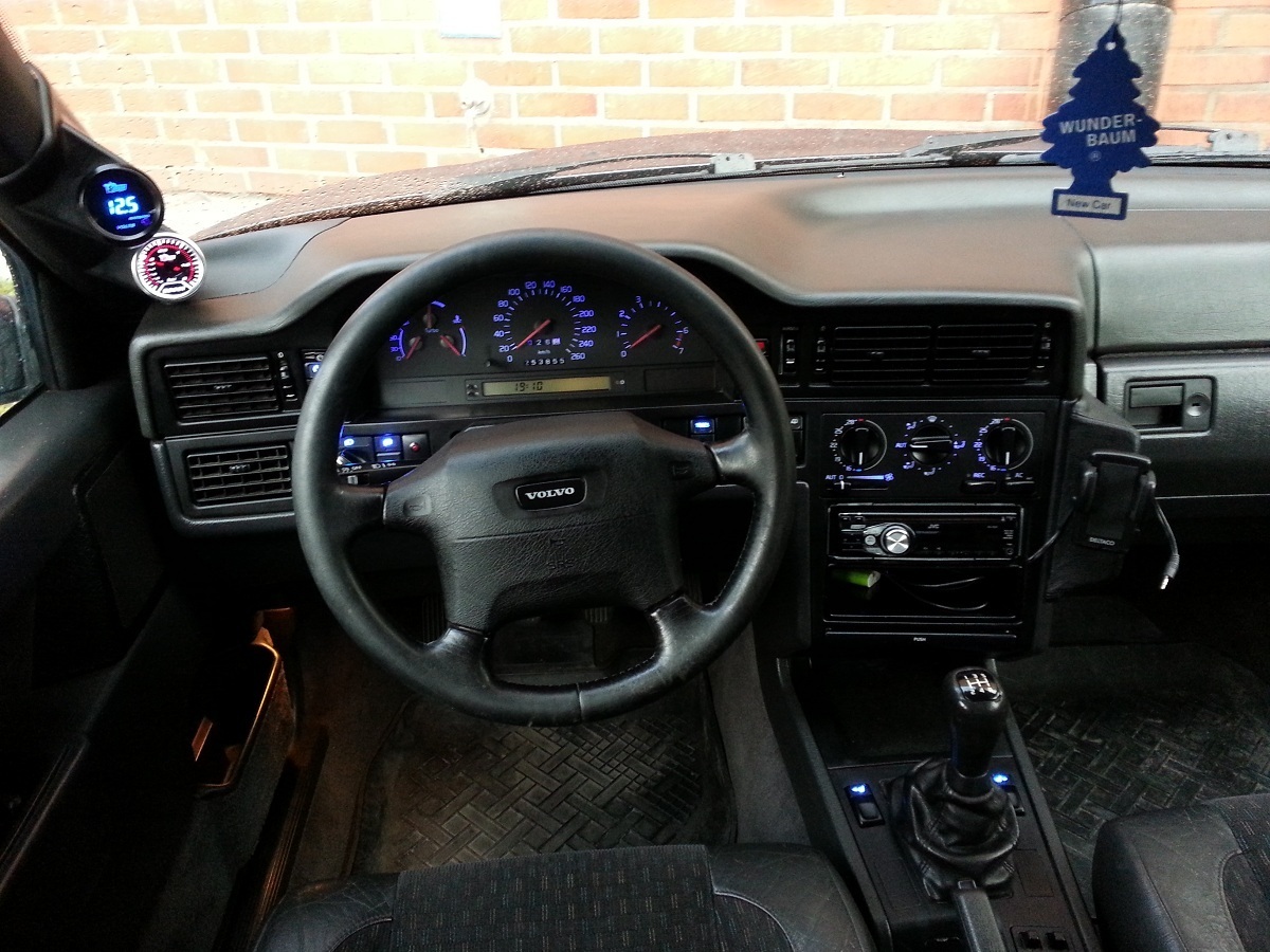

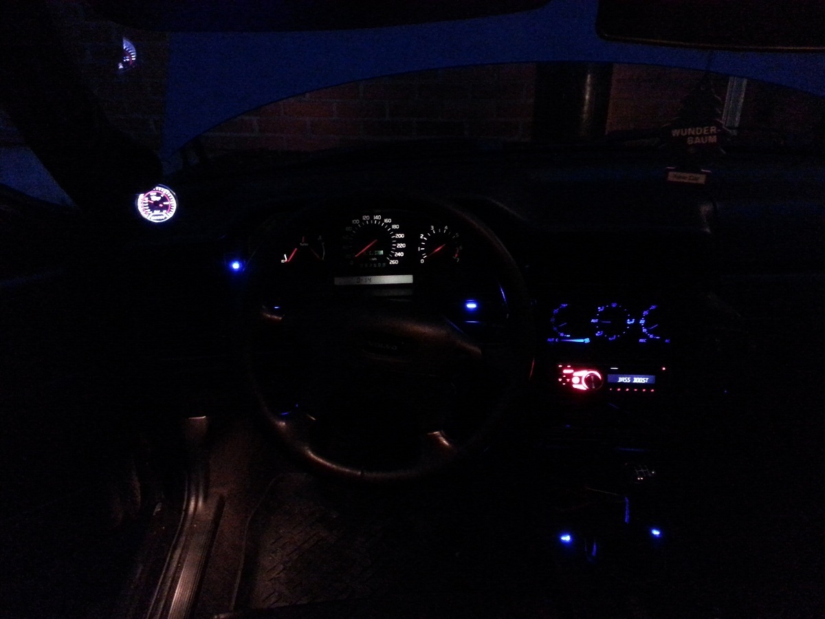

Tylsyyttäni purin kojelaudan kun piti vaihtaa mittariston palaneet valot sinisiin ledeihin. No unohdin sitten tietty T10 kantaset 15km päähän enkä jaksanut lyödä nippuun ja hakea joten siirretään huomiseen  :2funny:.
Eikä muuten käyny ajotietokoneeseen noi kiinasta tilatut B8,5D siniset smd ledit. Täytyy huomenna modailla ja kolvailla  8).
Kaikkiin kytkimiin + ilmastointipaneliin vaihdettu onnistuneesti siniset ledit. Asensin samalla ahtopaine mittarin kun kojelauta oli irti, löin mittarisoon tulevaan letkuun t-haaran ja siitä ahtopainemittarille ja auton omalle mittarille letkut. Virrat ryöstin himmentimeltä.
Toivottavasti saapuu pian digitaalinen volttimittari niin saa kunnolla laitettua mittaritelineen kiinni. (Volttimittari tulevaisuutta varten kun tulee järeemmät hifit niin näkee voltit)

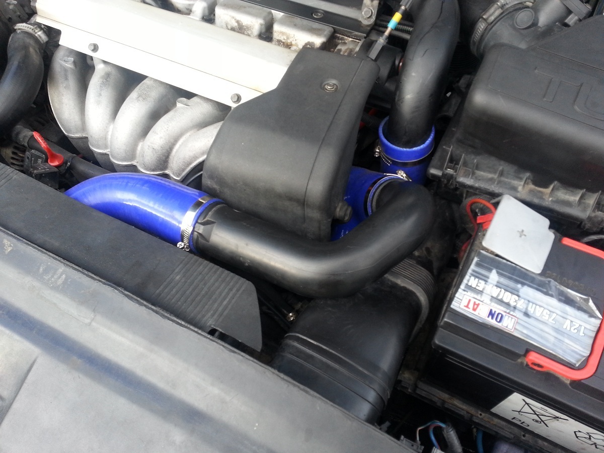

Ahtoputket saapui, tuli laitettua kiinni. Vanhat oli kyllä aika huonossa kunnossa  :2funny:, kummasti tuli vetoja lisää eikä suhise enää.
Samalla vaihdoin mittariston polttimot ja asensin mittaritelineen. Kauheen kirkkaalta näyttää kuvassa, livenä omasta mielestä sopivammat.

http://www.ebay.com/itm/350672915067?ssPageName=STRK:MEWNX:IT&_trksid=p3984.m1497.l2649
Reilu 80€ posteineen, ja jäi tulliin niin tuli vajaa 20€ lisää maksettavaa.  Reilu viikko tilauksesta niin olivat perillä.

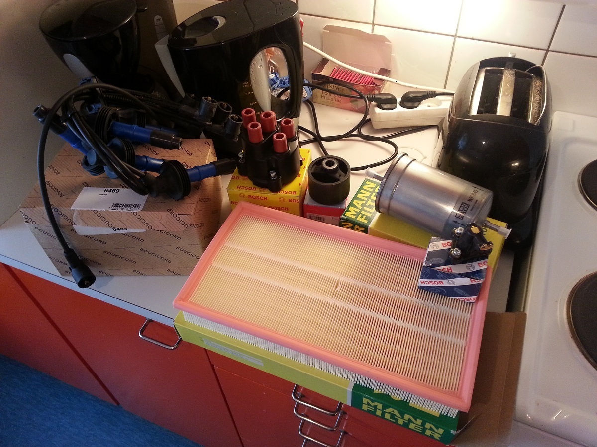

Mister-Auton tilaus saapui:
Mukavasti oli paskaa ja hapettumaa vanhassa virranjakajassa. Bensasuodattimestakin tuli mustaa aika paksua litkua, että sekin oli ihan kohdallaan vaihtaa.
Huomattavasti vastaa kaasuun paremmin, alavääntöjä persdynolla lisää + ottaa paremmin kierroksia. Kulutuksin laski, eli oli kannattava sijoitus  :pomo:

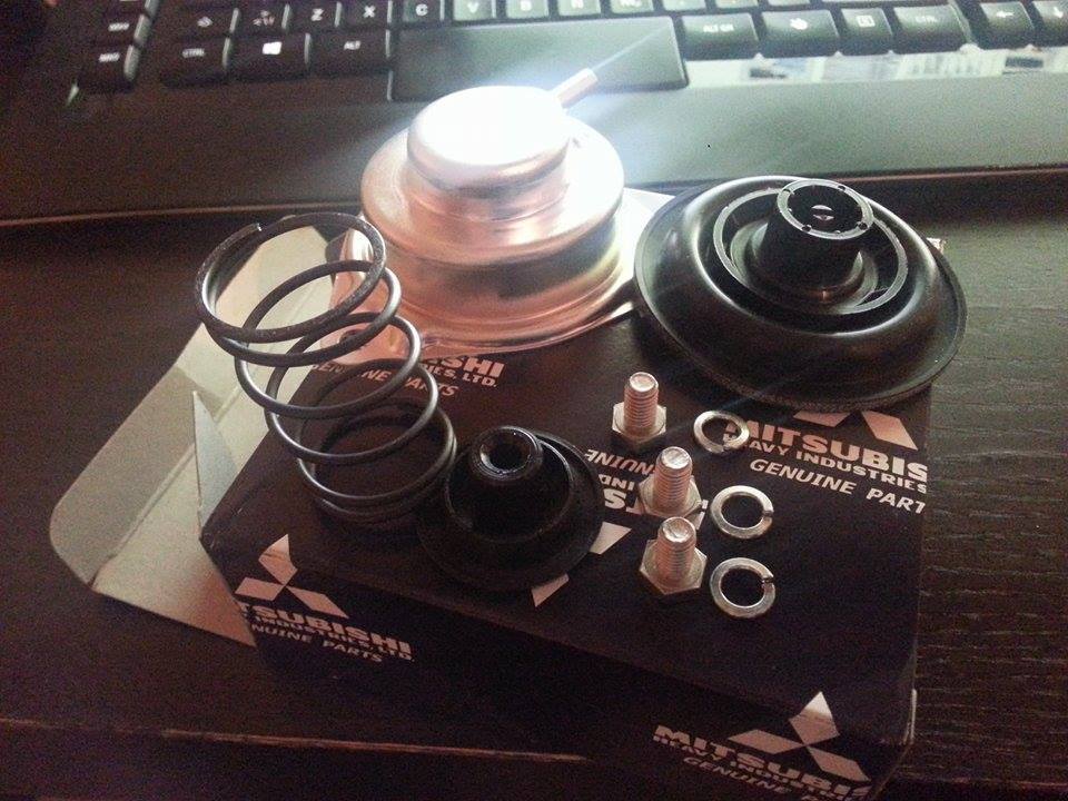

Uusi bypass kalvo saapui:

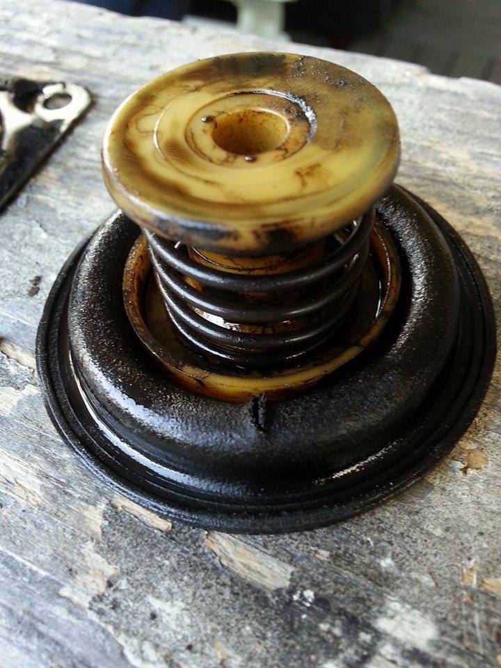

Tässä vanhasta kuva:
Ei ollut paha homma vaihtaa kun jaksoi vähän purkaa, työkalujen etsimessä meni taas suurin osa ajasta  :2funny:...
Auton luonne muuttui paaaljoon parempaan suuntaan, lähtee vetämään jo alhaalta ja ahdot ei seilaile. Ei ilmeisti ole mitään lastua vaikka myyjä niin väitti, esim vitosella kun ajaa kaasupohjassa ja ahdot 1bar tulee sekunin parin päästä fuel cut. Täytyy tarkataa onko sielä lastua.. Jos ei niin tilaukseen .

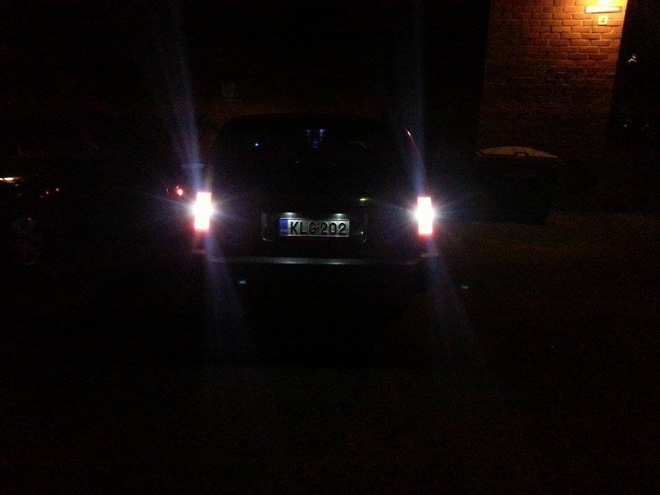

Tuli laitettua kirkkaat ledipolttimot pakkivaloiksi näkee peruttaa kivasti.
