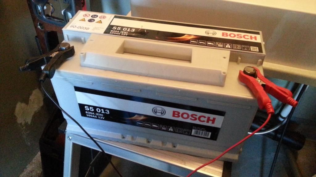

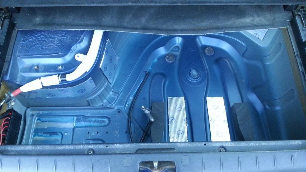

Paikallaan ollut akku teki tenät ja lopetti kykynsä luovuttaa virtaa auton käynnistystä varten.
Tänään kävi siis tie akkukauppaan ja mukaan tarttui tällainen 100Ah Bosch S5.
Samalla kun akku oli irrallaan autosta, tyhjensin koko ruuman pohjan ja imuroin vuosien saatossa poteroon ajautuneet hiekat ja pölyt pois. Varaston kaapista löytyi myös yksi ylimääräinen Stp-vaimennuspala josta leikkelin suikaleet pohjalle. Vararengas (josta tarkistin paineet ja lisäsin parit ilmakehät) ja tunkki aivan käyttämättömiä  8)
Uusi akku näytti jännitteekseen ~13.6V ja akku autossa, kaapelit kiinni, auto käynnissä 14.3V

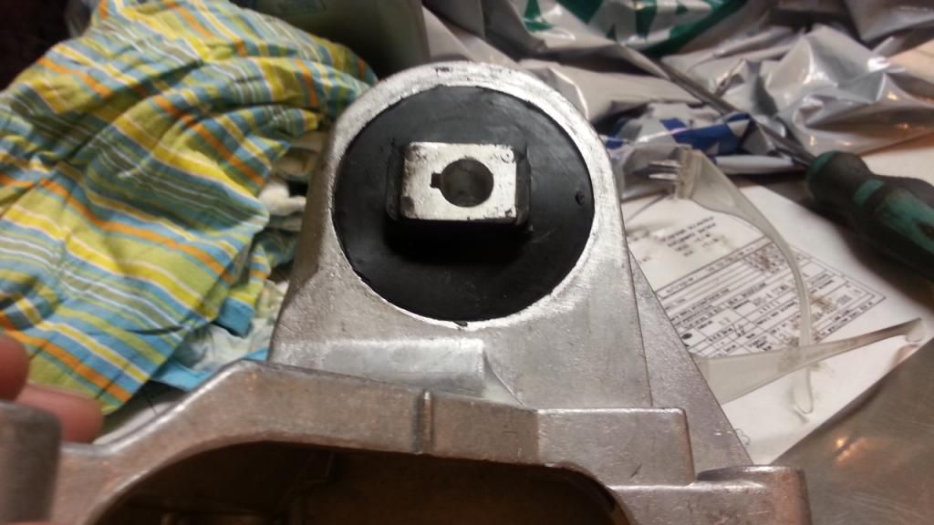

Eli työmaalla katselin kun työtoveri valutteli mustaa, elastista valuhartsia suojavastuksen koteloon ja tästä sikisi ajatus vaihvistetusta moottorin ylätuennasta. Uusi kannake kun oli tullut juuri ja odotteli takakontissa asennusta.
Valettiin siis kumipusla umpeen:
Asennus autoon vanhan tilalle:

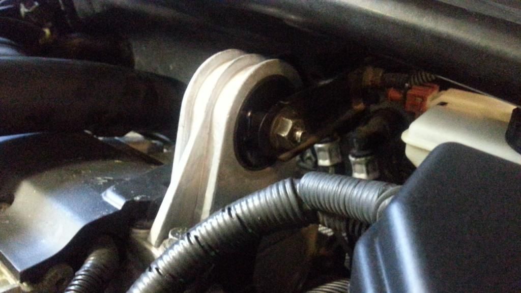

Starttaus asennuksen jälkeen aiheutti lähes itkunsekaisen "voi saa**** sentään" mylvähdyksen.. Koko auto resonoi ja tutisi. Näkyvyys sumeni ja suu piti nopeasti laittaa kiinni etteivät ikenistä irronneet hampaat putoa suusta lattialle ja penkin alle.
Kaikki respect niille jotka asentavat polyuretaanipuslan ja ajavat autoillaan arkiajoa  :o  :2funny:
Noh, en vain kestänyt ja irrotin kannakkeen uudelleen. Poran terällä ja puukon kärjellä kaikki hartsi kaivertaen pois. Uudelleen asennus ja ah,.. sitä hiljaisuutta.

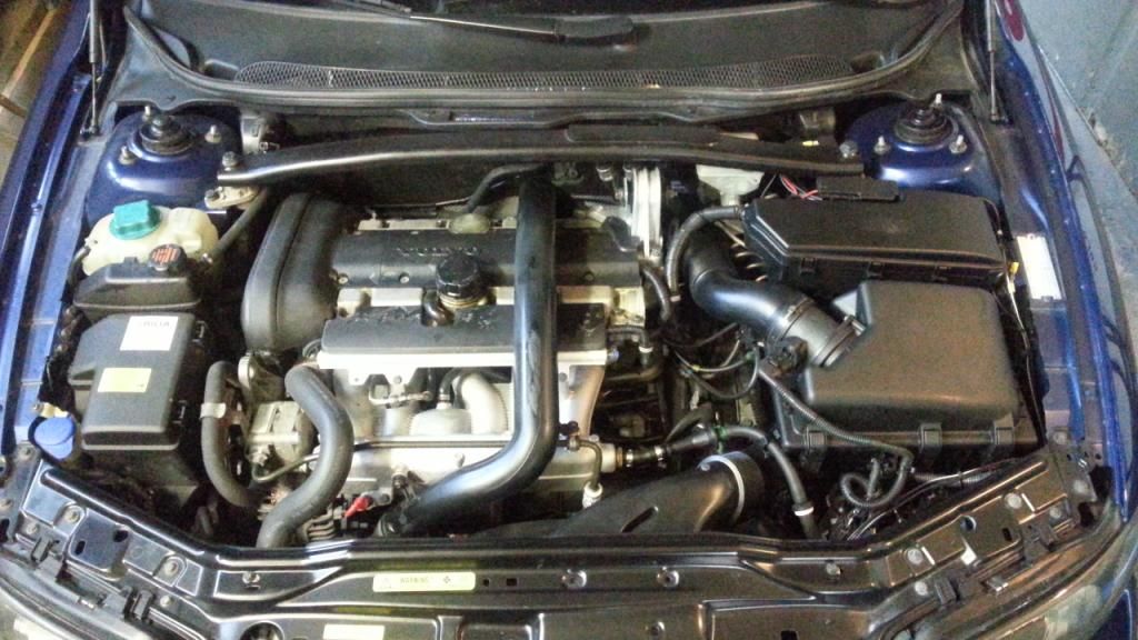

Loppuun vielä yleiskuva konetilasta

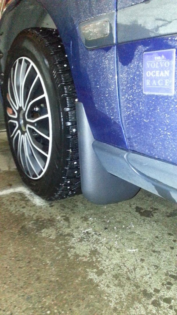

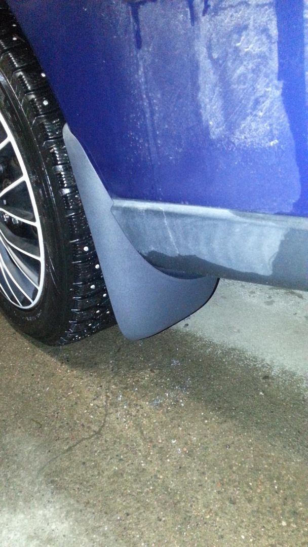

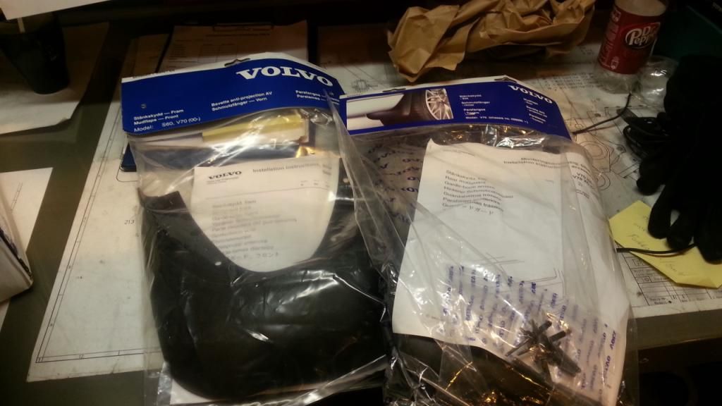

Tilasin Hova.com halvennusmyynnistä "Volvo original tilbehör" -roiskeläpät eteen ja taakse.
Tiskiltä ostettuna hintaa olisi tullut reilun 60€ parilta. Ruotsista tilattuna rohkea 85 euroa lähetyskuluineen. Säästö se on "pienikin"  ::)
Sunnuntaina laittelinkin sitten ne paikoilleen.
Takaläpät eivät istuneet ihan kuten odotin, mutta ihan tarpeeksi hyvin..

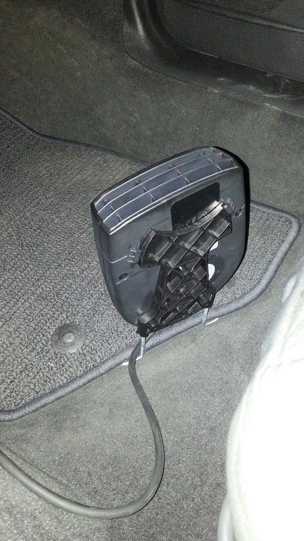

Taannoin tuli myös ostettua uusi Calixin sisätilalämmitin. Hetken aikaa sitä jalkatilaan sommiteltuani tulin päätökseen asennuksesta jossa minkäänlaisia reikiä ei tarvinnut tehdä mihinkään.
Eli omalla mukana tulleella asennusjalallaan kangasmaton reunan alle seisomaan. Siinä se pysyy tukevasti eikä ole edes jalkojen tiellä. Tuossa jalassa saa myös säädettyä tuota puhalluskulmaa eli ei puhalla pelkästään apukuskin puolta sulaksi.

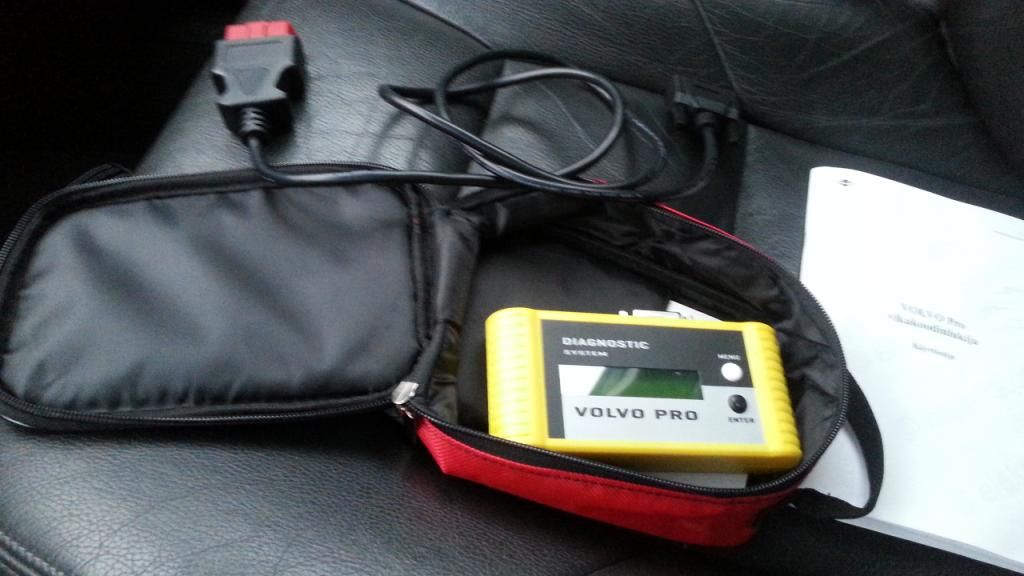

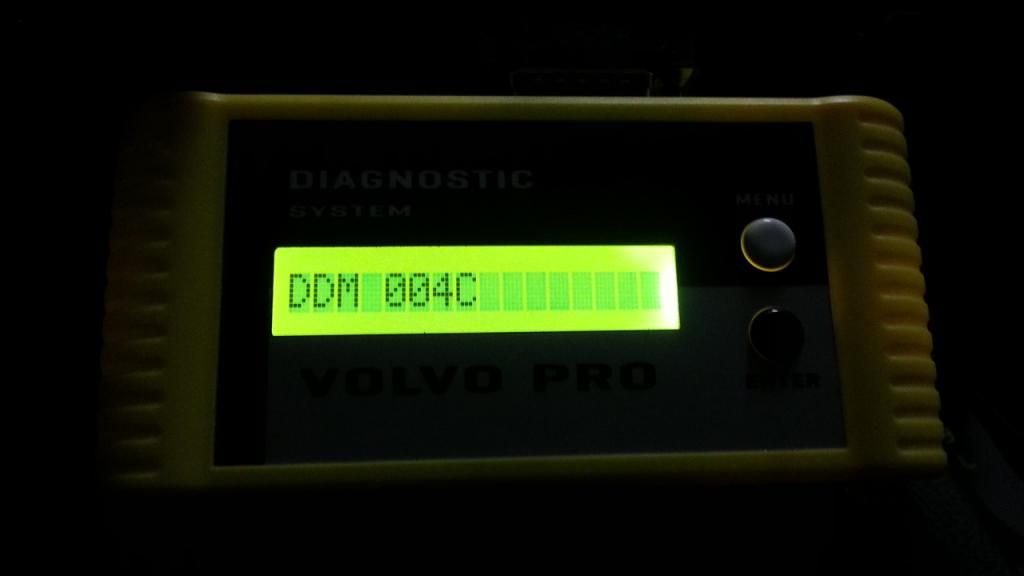

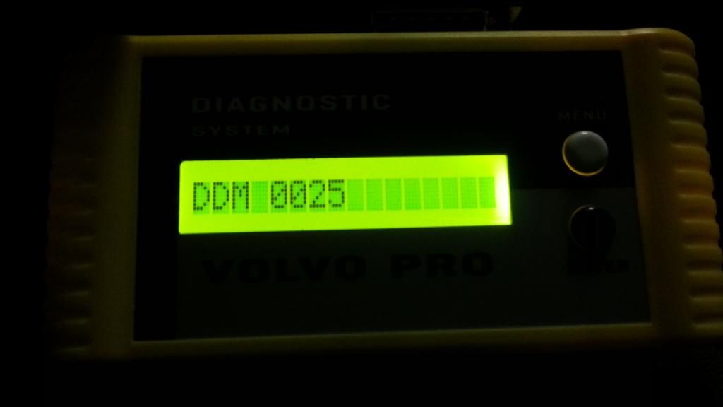

Vikakoodeja löytyy tällä hetkellä kaksi.
ja
DDM = Kuljettajan oven moduuli (Driver door module)
Kuskin puolen peilin lämmitys ei toimi. Kaikki muu toimii. Olisiko sitten vain peilin lasista vastus poikki ja siitä nuo koodit..?

Omassa tulee tuo DDM:n herja myös, pitäs varmaan irroitella peili ja katsoa ne vastuksen liittimet..
Vai onko sitten oven johtosarjassa vikaa, mutta mitään vikaa ovessa ei ole.

Ite laitoin sinne puhaltimen suojaan alapuolelle sisälämppärin.
Tuntuu olevan todella yleisiä nuo DDM-koodit ja etenkin peileihin liittyvät niistä. Monessa tuttavapiirin kärryssä kummittelee oma mukaanlukien.
